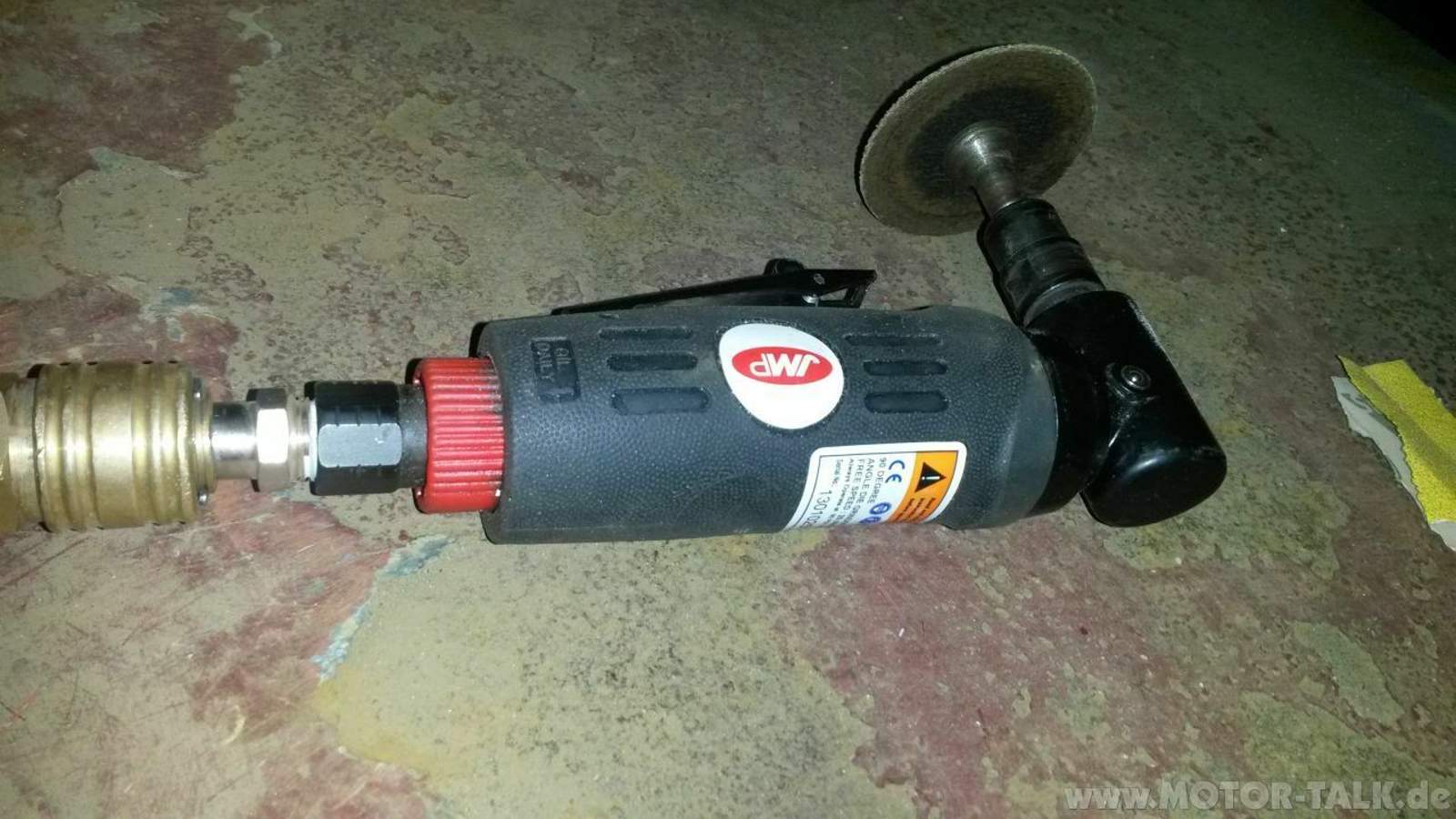

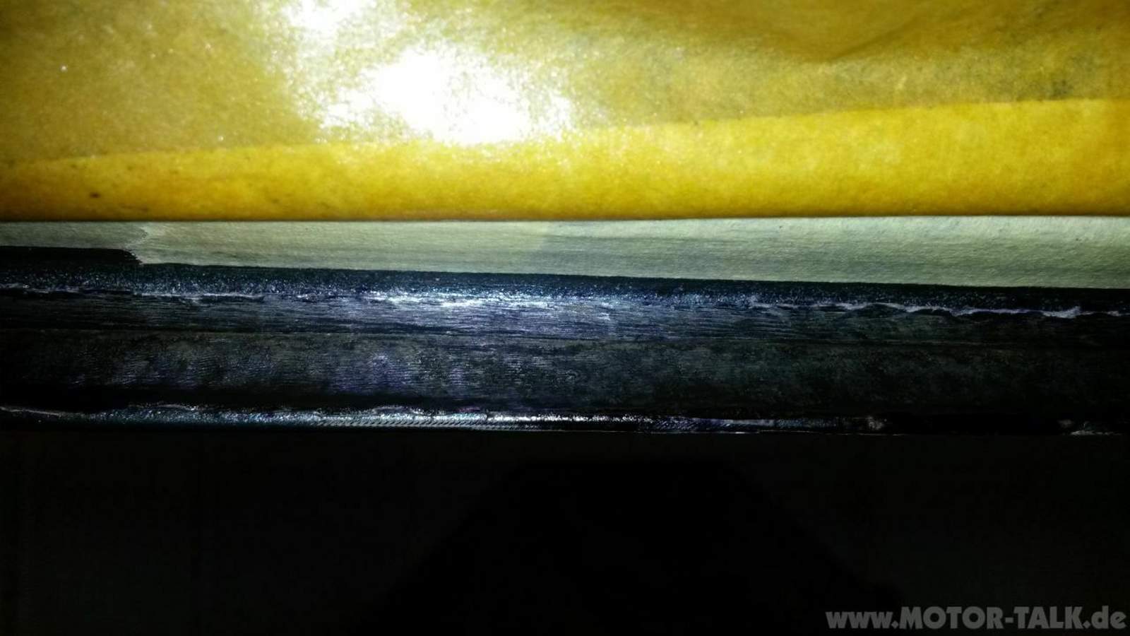

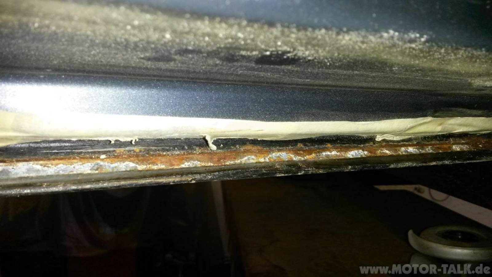

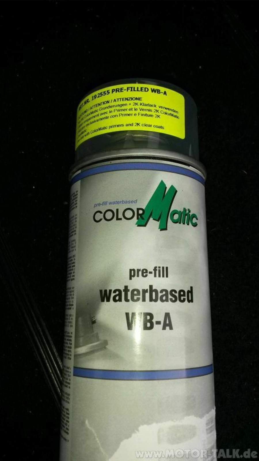

Hallo erstmal,
nun war ich letztens in der Waschanlage und habe den Mondi mal vom Salz befreit und beim Nachwaschen der Türinnenkanten ist mir brauner Gammel am Lack aufgefallen. Da ich wegen einer neuen Koppelstange eh in der Werkstatt war, nutzte ich die Zeit und begutachtete die Türen. Es war schon erstaunlich wie sehr der Rost unterm Lack/ Dichtmasse an den Innenseiten der Türen vorhanden war.
Kurzum mal die Dichtmasse / Lack mit dem Schraubendreher etwas angekritzt und siehe da es gab keinen Kontakt mehr mit dem Blech, nur noch Rost.
Also die Flex raus und den Gammel runter.
Wie schon oft zu lesen und berichtet wurde, war die orginale Dichtmasse nicht das gelbe vom Ei.
Erst einmal habe ich nun keine neue Dichtmasse aufgetragen sondern die betroffenen Stellen der linken Vorder- und Hintertür nur mit Rostschutz und neuem Lack versehn. Auf jeden Fall werde ich diese Stellen ,insbesondere auch die Türen der andere Seite nun öfter mal eines Blickes würdigen.An den Außenfläche im unteren Teil der Tür vorn sind auch schon die ersten Lackbläschen zu sehn. Das wird dann im Frühjahr eine Arbeit die ich mit einem Lacker dann zusammen erledigen werde. Montag kommt noch etwas Wachs in die Innenseiten der Türen und dann schaun wir mal. :D
Es ist mir schon klar das ein 12 Jahre altes Auto nicht tiptop und fehlerfrei da stehen wird, muss es ja auch nicht. Ich werde die kleinen Dinge selbst instandsetzten und auch den einen oder anderen Rat befolgen.
Die Rostschutzkontrolle bei Ford? Nein danke. Beim letzten mal war es ein Krampf und bescheiden sah es auch noch aus ( Türen). Muss jeder selber wissen.
Danke für`s lesen und viele Spass mit eurem Auto:cool:

Wenn aussen schon Bläschen im Lack sind ist das Türblatt schon durchgerostet und die ganze Lackierarbeit hält nicht lang es sei den die Tür wird aufwändig saniert. Hol dir eine gute Tür vom Schrott, lass die lackieren und hinterher von innen mit Mike Sanders Rostschutzfett behandeln...die anderen Türen auch falls die noch gut sind...dann hast du damit Ruhe bis zum Ende der Lebensdauer.
Wachs bringt bei angerosteten Hohlräumen nicht mehr viel...

Aber hast du das Loch wieder verschlossen? Wenn ja, mach die Abdeckung ruhig wieder ab. Wenn das vorher auch verschlossen war, dann ist das auch ein Grund fuer den Rost.
In Tueren laeuft immer etwas Wasser; die Fensterdichtungen sind nie 100% dicht. Das Wasser muss aber auch wieder raus, da es sonst bei mangelndem Rostschutz in den Tueren von innen rostet. Gerade die unteren Kanten sind anfaellig, weil das eben die tiefste Stelle ist.
Da dieses Loch oberhalb der Kante und oberhalb der tiefsten Stelle ist, wird sich innen immer noch etwas Wasser/Feuchtigkeit befinden bzw. die Moeglichkeit haben sich da abzusetzen.
Ich wuerde in das kleine Loch Owatrol einfuellen (gibt es auch als Spruehdose mit Dosierschlauch, der da reinpasst). Dann rostet es zumindest nicht weiter. Mach das beim ersten mal ruhig mehrmals (ueber mehrere Tage aber!); danach dann 2x im Jahr oder so.
Deine Tuer rostet auf jeden Fall von innen; wenn du da Owatrol einfuellst, loest es erst mal den Rost und legt rostfreies Metall frei; deswegen anfangs ruhig 2-3x einfuellen. Und nicht sparsam damit sein :). Unter dem Loch solltest du aber die ersten Tage einen Behaelter stellen, da sonst der Garagenboden dreckig wird (sieht aus wie Oel und wird "klebrig" bzw. harzig).
Owatrol ist keine Saeure und trocknet; 1-2 Tage nach der letzten Owatrol"behandlung" wuerde ich zusaetzlich mit FluidFilm fluten/nachbehandeln, da das nicht trocknet. Aber es spuelt auch raus, also auch damit 1-2x im Jahr behandeln. Fluidfilm gibt es auch in praktischen Spruehdosen mit Dosierschlauch.

die behandelte Stellen liegen unterhalb der Entwässerungsoffnungen welche noch tiptop und ohne Befall sind, natürlich offen :D
bezüglich des Wachses werde ich das selbe Mittel nehmen was der Meister auch in die Schweller gespritz hat, weiss gerade nicht welches es war, (milchig/dickliche Konsistenz). er sagte mir es kriecht schön überall hin und wird bei Wärme wieder krichfähig.
