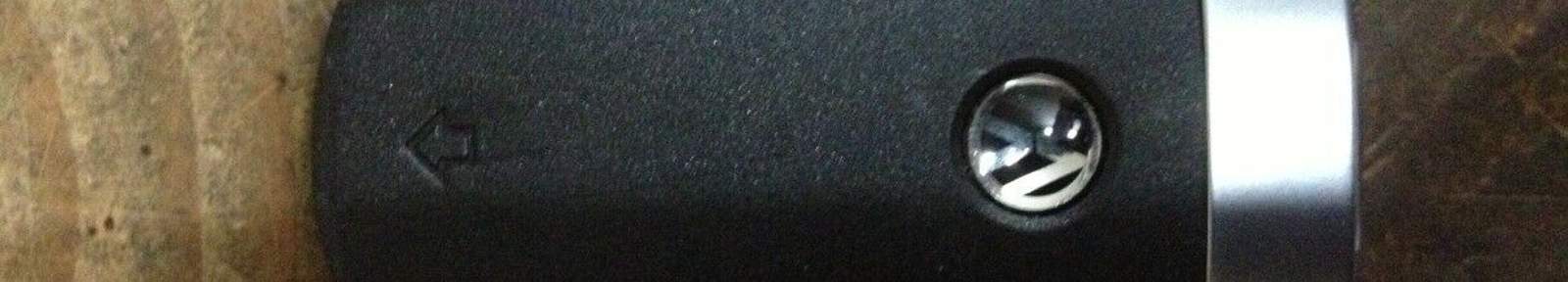

Für alle die intresse haben ihren abgenutzten 3C Schlüssel umzubauen!
Ich habe einfach einen ziemlich neuen Schlüssel bei e... gekauft und diesen in seine bestandteile zerlegt. Das weisse innenteil habe ich mit zwei kleinen 1er schraubendreher VORSICHTIG vom schwarzen gehäuse gelöst "gebrochen" und die elektronik und das kleine runde teil für die wegfahrsperre vom alten abgenutzten schlüssel umgebaut. Danach habe ich die zwei teile mit wenig sekundenkleber oder modellbaukleber neu zusammengeklebt und genug zeit gelassen zum trocknen, danach zusammengebaut
in umgekehrter reihenfolge.
Viel glück beim umbau und wie immer auf eigene gefahr!!!

@reto1980 mich würde interessieren, wie du das helle (weiße) Kunststoff von innen, vom Aussengehäuse gelöst hast um an die Platine zu kommen. Du schreibst zwar "gebrochen", aber wie genau bist du mit dem Schraubendreher vorgegangen? Wo hast du angesetzt?
Vielen Dank
LG
Andy
Mon Apr 20 18:03:19 CEST 2015    |    reto1980
einfach ganz leichten Druck mit einem Schraubendreher der Grösse 0 leicht aushebeln Trennen.
Hoffe ich konnte dir helfen.
