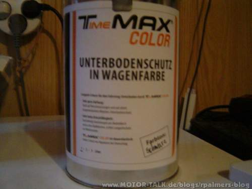

TimeMax Color
Daueraktiver Unterbodenschutz
Das neuste Zaubermittel in meinem Fundus. Ich habe es noch nicht getestet.
Es enthält Leinölfirnis und bedarf keiner Grundierung, einfach auf das soweit wie möglich entrostete Blech auftragen, dabei die erste Schicht kräftig mit dem Pinsel einarbeiten, die darauf folgenden können gespritzt werden. Ich bin gespannt… ;)
