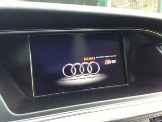

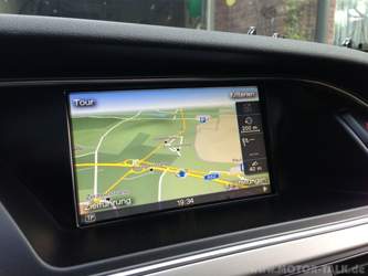

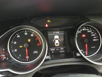

Audi A4 / A5 / Q5 - Umbau auf Facelift MMi3g+ inkl. Farbfis / Bluetooth Audio Streaming / B&O
Umgebaut wurde ein Audi A5 auf Facelift MMI3g+
- zuvor war ein MMI2g - BASIC Monochrome mit Monochrome Fis verbaut
Was wird benötigt :
Head Unit mit Festplatte MMi3g+
Radio Tuner
Monitor
Blende
B&O Verstärker
Bedieneinheit MMi3g Facelift
Farb Fis - neuer Tacho
Gateway mit MostBus / MMi3g
Kabelsatz- Eigenanfertigung ; Most bus neu verlegen - Monitor Kabel und Bedieneinheit Verbindung neu
Codierungen sowie Freischalten des Komponentenschutz
Umbauzeit ca. 8 Std.

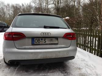

Sat Jan 26 10:47:10 CET 2013    |    Scotty18    |    Kommentare (22)
Nachrüstung von Facelift LED Rückleuchten beim Audi A4 Avant
Material :
Rückleuchte links außen FL LED : 8K9 945 095 D
Rückleuchte rechts außen FL LED : 8K9 945 096 D
Rückleuchte links innen FL LED : 8K9 945 093 E
Rückleuchte rechts innen FL LED : 8K9 945 094 E
Adapter Satz ; Eigenanfertigung oder Kufatec Adapter
- Codierung mit VCDS möglich,
Ich habe in dem Falle das Adapter Set von Kufate genommen ; auch wenn dort der Dongle nicht funktionierte und ich nachträglich die Codierung mit VCDS angepasst habe.
Einbau beim A4 Avant :
1) Heckklappen Verkleidung demontieren ;
2) Mittelstück des Dachhimmels demontieren (geclipst - nach hinten hin rausziehen)
3) D-Säule links Rechts demontieren ( jeweils eine Torx Schraube oben an der Verkleidung; sichtbar wenn man das Mittelstück entfernt hat)
- Führung Kofferraumabdeckung (jeweils 1 Torx Schraube) und Befstigungshaken jeweils eine Schraube rausdrehen
4) D-Säulen leicht zur Seite klappen
5) Rückleuchten in der Heckklappe sowie Aussen ausbauen
6) Adapter aussen anbringen und die Leitung in den Innenraum ziehen ; mit einem dünnen Draht kann man das Kabel von aussen nach innen fädeln ohne den Stossfänger zu demontieren
- von innen geht es weiter entlang der D-Säule an den schanieren vorbei  bis zu den inneren Leuchten
-jeweils ein Kabel von links aussen nach links innen
- ein Kabel von rechts aussen nach links aussen
7) Adapter Verkabeln laut Einbauanleitung (Adpater Satz)
8) Montage in umgekehrter Reihenfolge
9) Codierungen mit VCDS oder Dongle vornehmen
10)  Bilder siehe oben
Rücklicht / Nebelschlussleuchte / Blinker / Bremslicht in LED
Rückfahrlicht Halogen
Einbauzeit ca. 2 - 3 Std.
Der Umbau ist ebenfalls möglich für A5 Coupe (Sportback) auf Facelift LED
(siehe auch hier : https://www.facebook.com/.../?... )
A4 Limo (hier muss aber die Heckklappe erneuert werden und ggf. der Stossfänger)
A5`s auf "vor Facelift LED"
sowie A4 auf "vor Facelift LED"
Kosten : FL LED Set liegt bei ca. 700€ inkl. Adapter und Codierdongle
Einbau vor ort in 45772 Marl möglich
weitere Projekte von mir : https://www.facebook.com/VagDiagnose
Gruss Andy

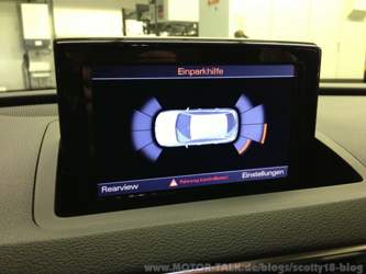

Mon Dec 24 14:07:24 CET 2012    |    Scotty18    |    Kommentare (85)
Audi Q3 - Rückfahrkamera- Advanced Parking System - nachgerüstet
Was wird benötigt :
mindestens :  Parksensoren hinten
MMi- Navigation / oder MMi vorrüstung / Radio Concert mit Navigation
Steuergerät Rückfahrkamera
Kabelsatz
Rückfahrkamera (Griff-Heckklappe)
Steuergerät Halter
2 Muttern
div. Werkzeug zur Montage
Einbauzeit ca. 2-3 Std.
Montage :
Seitenverkleidung Kofferraum LINKS demontieren
Fahrerfussraumverkleidung demontieren
Einstiegsleistenverkleidung demontieren
Gummi Tülle Heckklappe lösen
Alter Griffleiste ausbauen
MMI entfernen
D-Säule demontieren
Die Kabel werden Fahrerseitig von hinten nach vorne gezogen
CAN High / Can LOW am Gateway parallel auflegen   CAN High - PIN 15 CAN Low - PIN 5
12v dauerplus hinten (Kofferraum)
Videoleitung vorne MMI  :   Pin 15 und Pin 5
Masse- an dem Sammlpunkt Kofferraum Links
Codierung :
Gateway : verbautenliste + STg 6C
STg 10 Parkstg.  : AP auf Rückfahrkamera und Byte 00 auf OPS
Adresse 5F (FÜR Fahrzeuge mit Navigation) LOW
Byte 07 - Bit 1 auf 1 setzen
Byte 06 - Bit 2 auf 1 setzen  (HIGH MMi)
STg 6C :
1030015 (Mit Anhängerkupplung, Mit APS+)
1000015 (Nur RFK)
1020015 (Mit APS+, Ohne Anhängerkupplung)
1010015 (Mit Anhängerkupplung, Ohne APS+)
Danach MMi RESET durchführen
