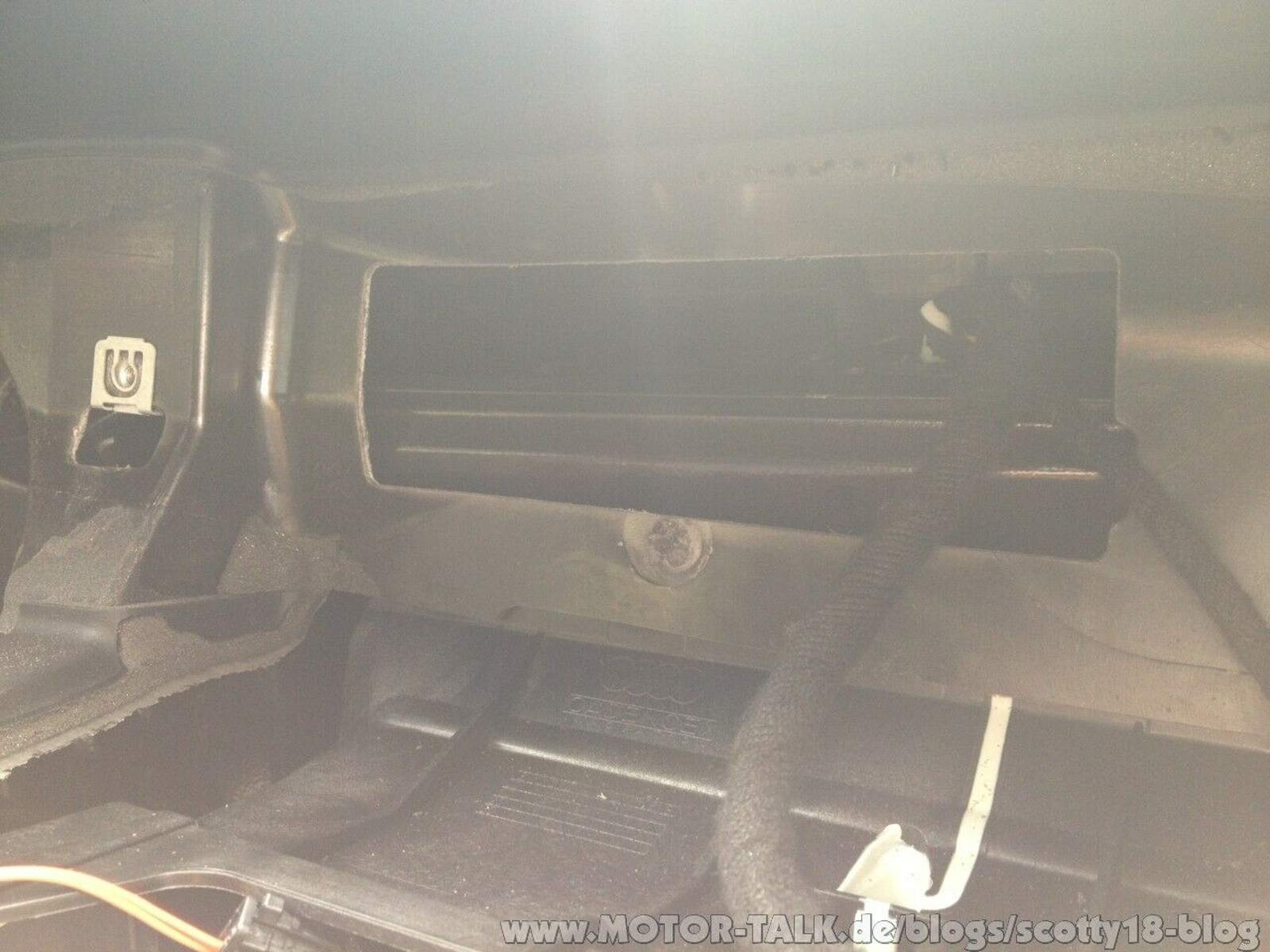

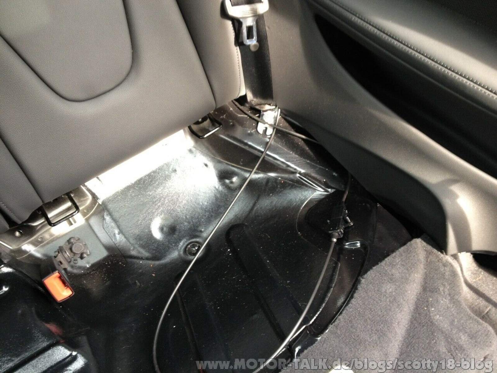

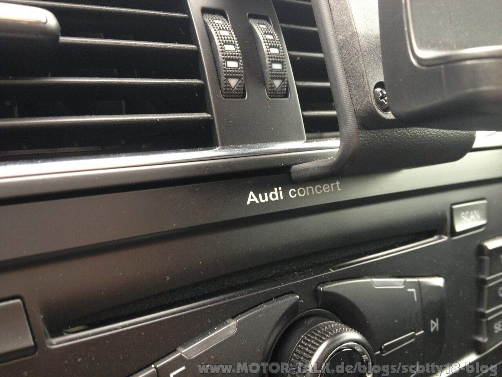

 Umbau von Radio Concert Basis  - auf MMi 3G Navigation
inkl. Rückfahrkamera / Drive Select / Berganfahrassistent / Farb FIS / DAB-Tuner / Multifunktionslenkrad
was wurde benötigt :
MMi 3G HeadUnit mit Festplatten Navigation
Radio Tuner
(optional wenn vorhanden neuer B&O oder AAS Verstärker)
MMi3g Bedieneinheit
Monitor
Blende Monitor
Kabelsatz Mmi3G
Halter für Radio Tuner
Halter für MMi Headunit
Rückfahrkamera inkl. Steuergerät und Kabelsatz
Drive Select inkl. Kabelsatz / Taster
HillHolder (Berganfahrassistent) inkl. Kabelsatz
Gateway mit Most-Bus
Multifunktionslenkrad inkl. neuer Wickefeder (Stg) und Airbagleitungssatz
div. Kleinteile
FarbFis
Codierungen & anpassungen bei Audi der Stg.
Einbauzeit ca. 8-10std. zzgl. anpassen Komponentenschutz bei Audi
Weitere Details zum einbau und kosten :
https://www.facebook.com/.../?...
Einbau vor Ort möglich; Beschaffung aller Materialien ebenfalls möglich !!!
Preisanfragen bitte unter Info / Impressum an die Mail Adresse (  www.facebook.com/VagDiagnose )
Gruss
Andy
