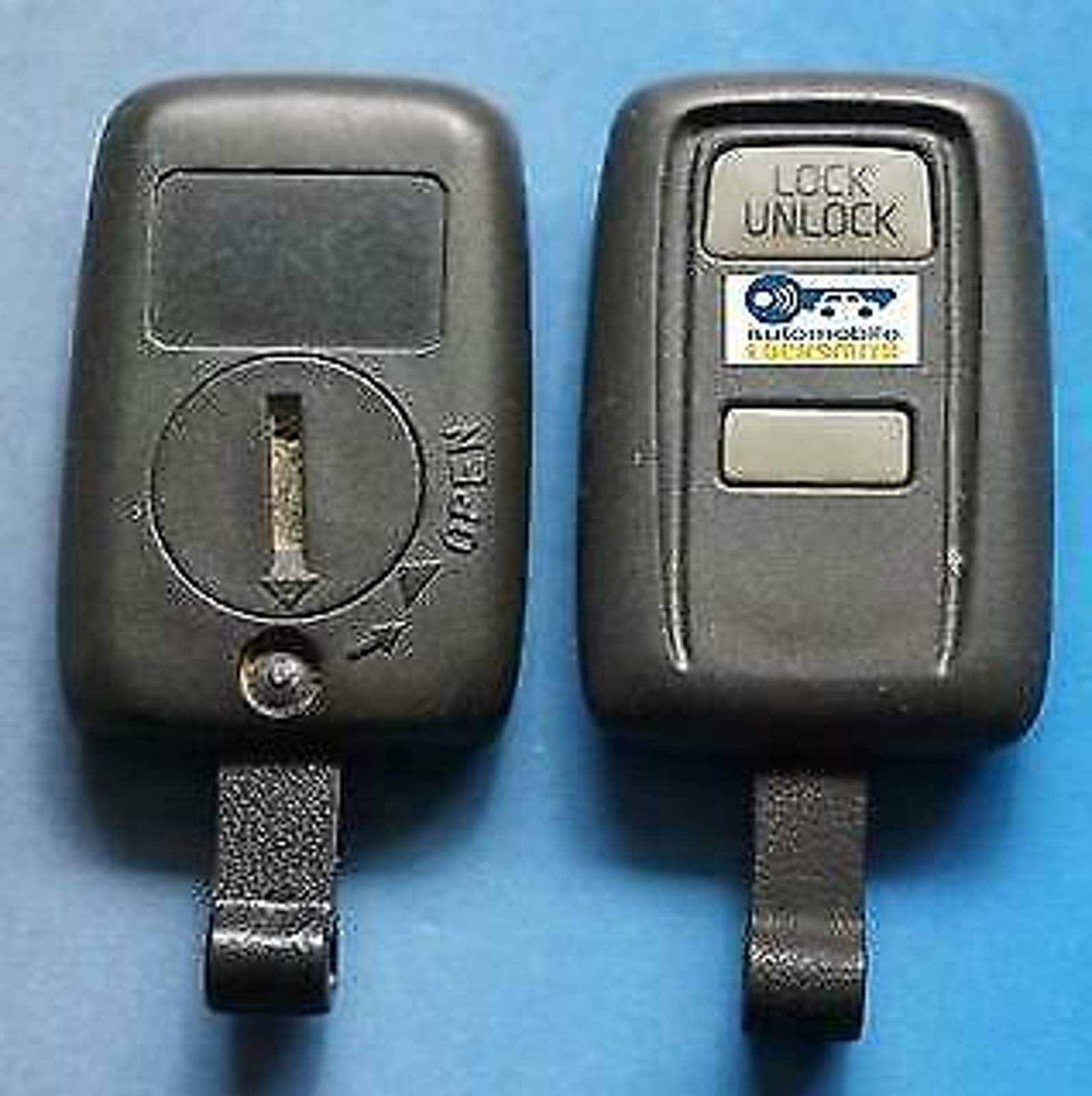

Bei den Volvo 850 kann man die Fernbedienungen selbst anlernen sowohl für die Zentrallveriegelung wie auch für die Guard Alarmanlagen 1 und 2.
Normale Funkfernbedienung
ffbffb
1. Schlüssel 5x schnell hintereinander (innerhalb 10sec) von 0 auf Position II drehen.
2. Nach dem 5. mal Schlüssel auf Zündung lassen (Position II).
3. Binnen 30sec 1x auf dem LOCK oder UNLOCK Knopf drücken
4. Alle weiteren FFB anlernen innerhalb der 30sec.
Es werden nur die FFB gespeichert die in den 30sec betätigt werden, die anderen die bereits gespeichert waren werden gelöscht.
Wird keine FFB angelernt bleiben die bereits gespeicherten erhalten.

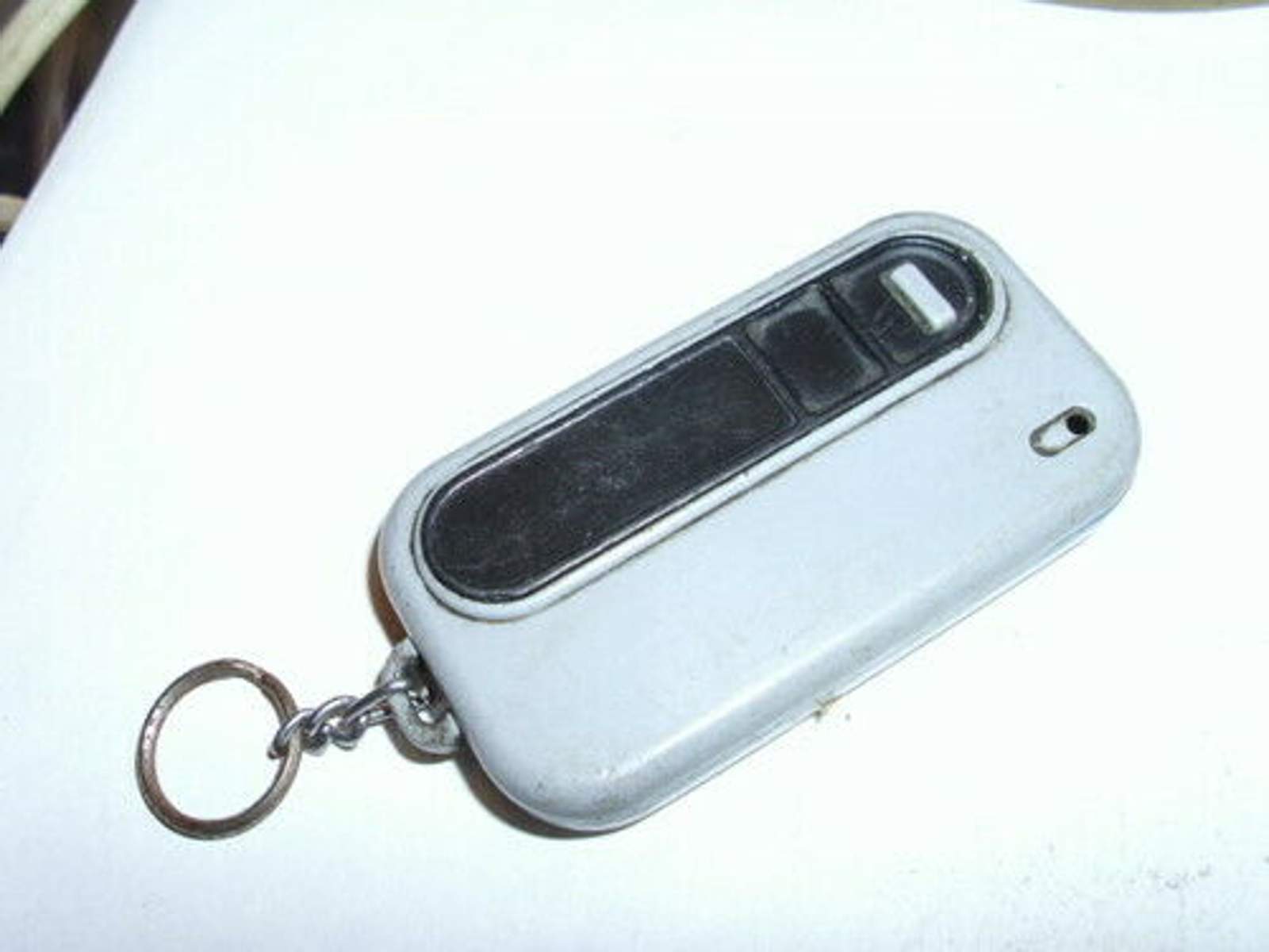

Guard 1 Funkfernbedienung
ffb-guard-1ffb-guard-1
Es können bis zu 3 unterschiedliche FFB gleichzeitig gespeichert werden.
Die Anzeigedioden im Bedienmodul zeigen an welcher der 3 Positionen bereits Schlüssel gespeichert sind. Wenn die entsprechende Position blinkt dann ist bereits was gespeichert, leuchtet sie dauerhaft dann ist dort der Platz frei.
1. Alarmanlage entschärfen
2. Alle Türen inklusive Motorhaube und Kofferaumklappe schließen
3. Zündung ein
4. Funktionstaste auf dem Bedienmodul drücken bis die Zustandsdioden (2) und die Anzeigedioden (3) aufleuchten
5. Funktionstaste loslasen
6. Mittels der Funktionstaste kann man die Speicherposition wählen (1x clicken jeweils)
7. Vom Handsender einen Code senden binnen 10 Sekunden
8. Wenn der Code erkannt wurde bestätigt das Bedienmodul dies durch kurzes aufblinken der Zustands- und Anzeigedioden

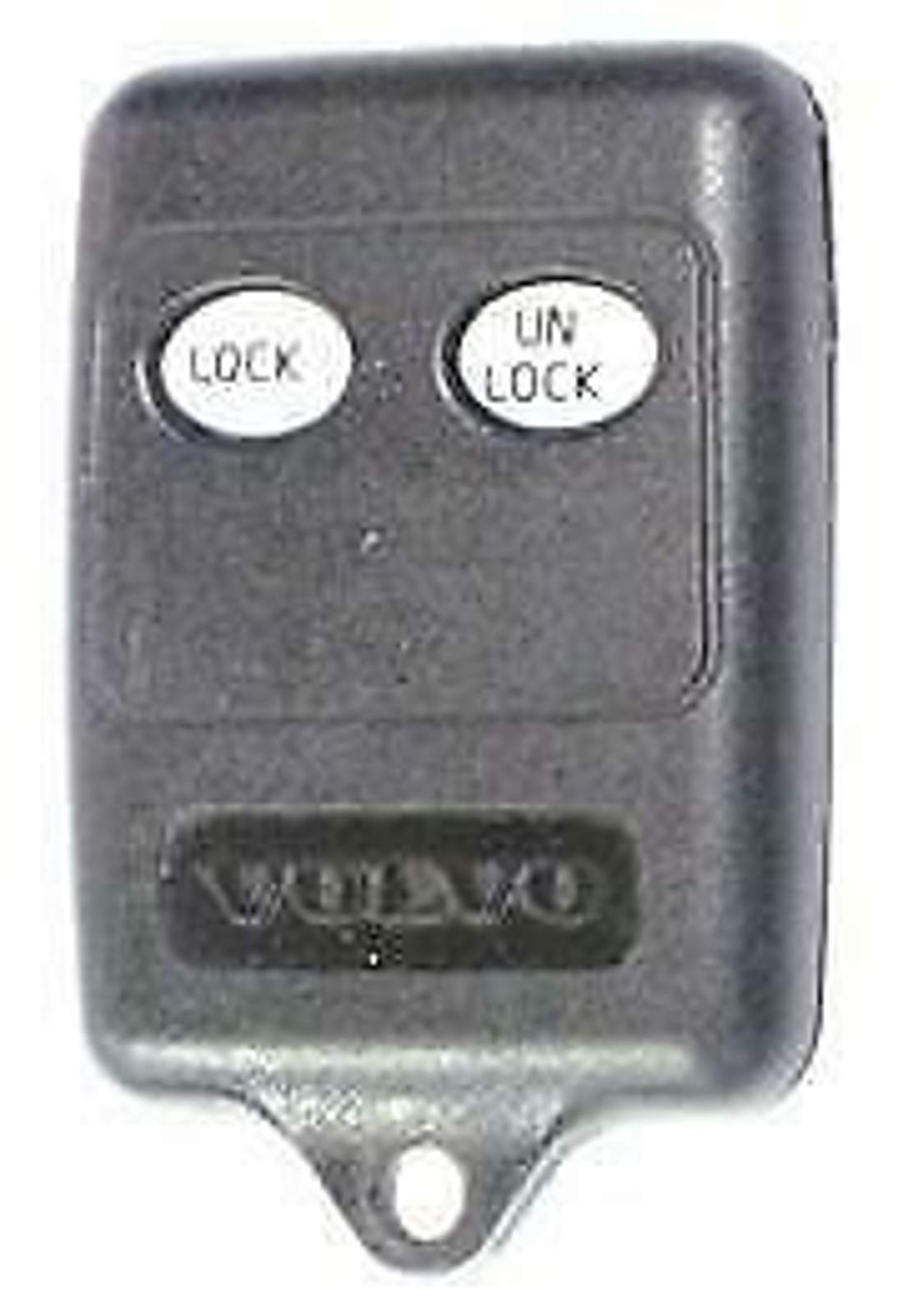

Guard 2 Funkfernbedienung
ffb-guard-2ffb-guard-2
Bei der Guard 2 besteht die Möglichkeit die FFB mechanisch aber auch über eine Programmierbox anzulernen.
Mechanische Anlernung funktioniert wie folgt:
1. Türen, Motorhaube und Kofferraum schließen
2. Zündung innerhalb von 10 Sekunden mind. 5 mal nacheinander ein- und ausschalten und nach den 5. mal eingeschaltet lassen
3. Die Anzeigediode im A-Brett fängt an zu blinken
4. Der erste Handsender muss innerhalb von 15 Sekunden angelernt werden. Dafür nur einen der beiden Knöpfe drücken
5. Eine erfolgreiche Erfassung wird durch ein langes brennen der Diode angezeigt
6. Danach geht die Diode für 10 Sekunden wieder im Blinkmodus
7. Weiteren Sender in diesem Zeitfenster erfassen.
8. Zündung ausschalten
Fri Aug 17 21:01:36 CEST 2012    |    volvosilke
Klappt nicht immer so einfach. (eigene Erfahrung mit der ganz alten FB)
Bei meinem 850 musste der Volvomeister drei verschiedene FBs (alle mit frischen Batterien versehen) durchtesten, bis eine funktionierte. Dass es nicht an den FBs an sich lag, stellten wir fest, als zwei bei einem anderen 850 funktionierten und eine bei einem dritten. Manche FBs zicken also offenbar beim Anlernen bestimmter Frequenzen, warum auch immer.
Wenn eine FB, die man hat, sich am einen 850 nicht anlernen lässt, kann sich die selbe FB bei einem anderen 850 problemlos anlernen lassen. Es ist also ratsam, immer zwei oder drei FBs zur Auswahl zu haben und durchzuprobieren. ;)
Fri Aug 17 21:56:11 CEST 2012    |    scutyde
Ich hatte gestern auch Schwierigkeiten eine FFB anzulernen, am Ende hat es geholfen nicht so "hastig" den Schlüssel hin und her zu bewegen sondern "einen Gang zurück". Und immer darauf achten dass man in die 0 Stellung ankommt.
