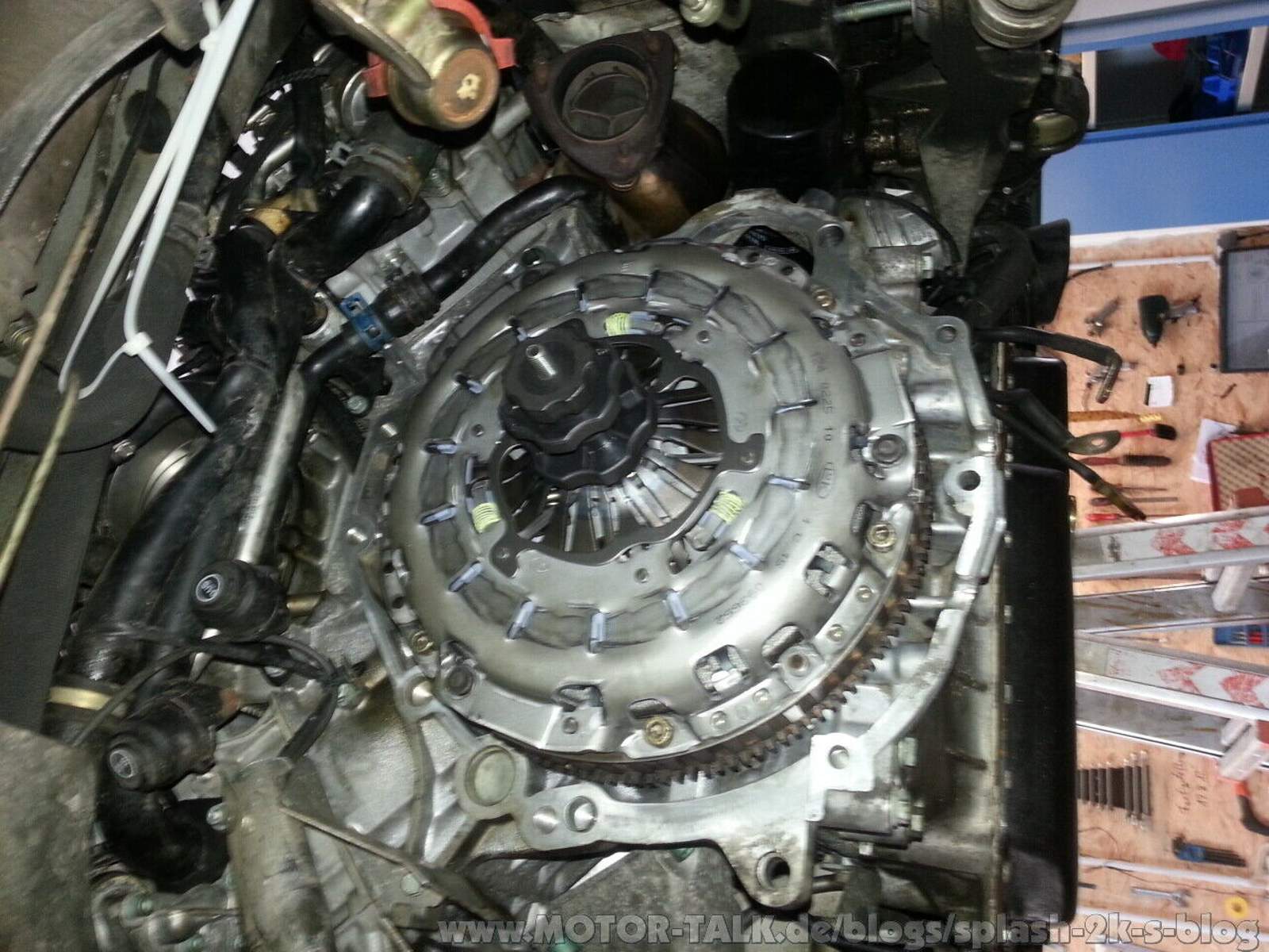

Als nächstes montierte ich die Schwungscheibe, die Kupplung und das Ausrücklager… Alles passte fast ZU gut, dazu später mehr…

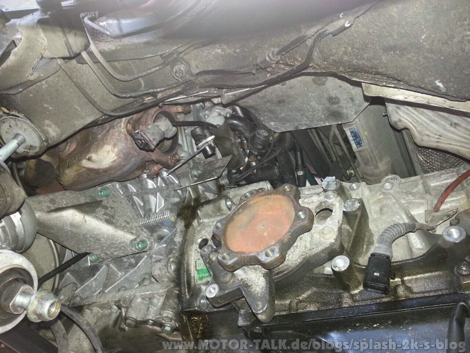

Dann war es soweit, ich montiere das Getriebe, dabei viel auf dass einige Schrauben/Muttern anders sind als beim Automatik, nach dem alles am Platz war, bewunderte ich das schmale und leichte Getriebe im Vergleich zum Automatik! Nach diesem Schritt schraubte ich das Schaltgestänge oben aufs Getriebe, und verbindete die Bremsflüssigkeitsleitungen mit dem Zylinder. Nach dem ich die Ölleitungen angeschlossen hatte, montierte ich den Anlasser. Da ich die Antriebswellen eh schon draussen hatte, bekamen diese gleich neue Gelenke und Manschette und selbstverständlich auch neues Fett. In meinem Eifer wollte ich „schnell“ die Hosenrohre montieren, dabei fiel auf dass die Halter nicht passen, diese müssen definitiv umgebaut/umgeschweißt werden! Soweit so gut, Kardanwelle rein, Hitzeblech hin, Auspuff rein, Lambdasonden im Motorraum verbinden, Motorraum soweit wieder zusammen gebaut, Getriebeöl aufgefüllt fürs erste (was reinging ohne den Motor kurz laufenzulassen). Bremsen und Kupplung entlüftet mit meinem Cameleon 2.0 :D

Ich fuhr wieder in meine Werkstatt, plötzlich pfiff irgendwas sobald ich Kupplung trat?! Ich dachte ich das darf doch nicht wahr sein, nach langem hin und her blieb nur eine Möglichkeit übrig. Das Getriebe muss nochmals raus, schauen was falsch eingebaut ist. Nach dem ich wieder alles demontiere, sah ich dazu allerdings war alles korrekt montiert, ich fette das Ausrücklager nochmals mit dieser Keramik-Kupplungs-Paste ein, baute wieder alles ein, Geräusch weg – bis heute Gottseidank!
