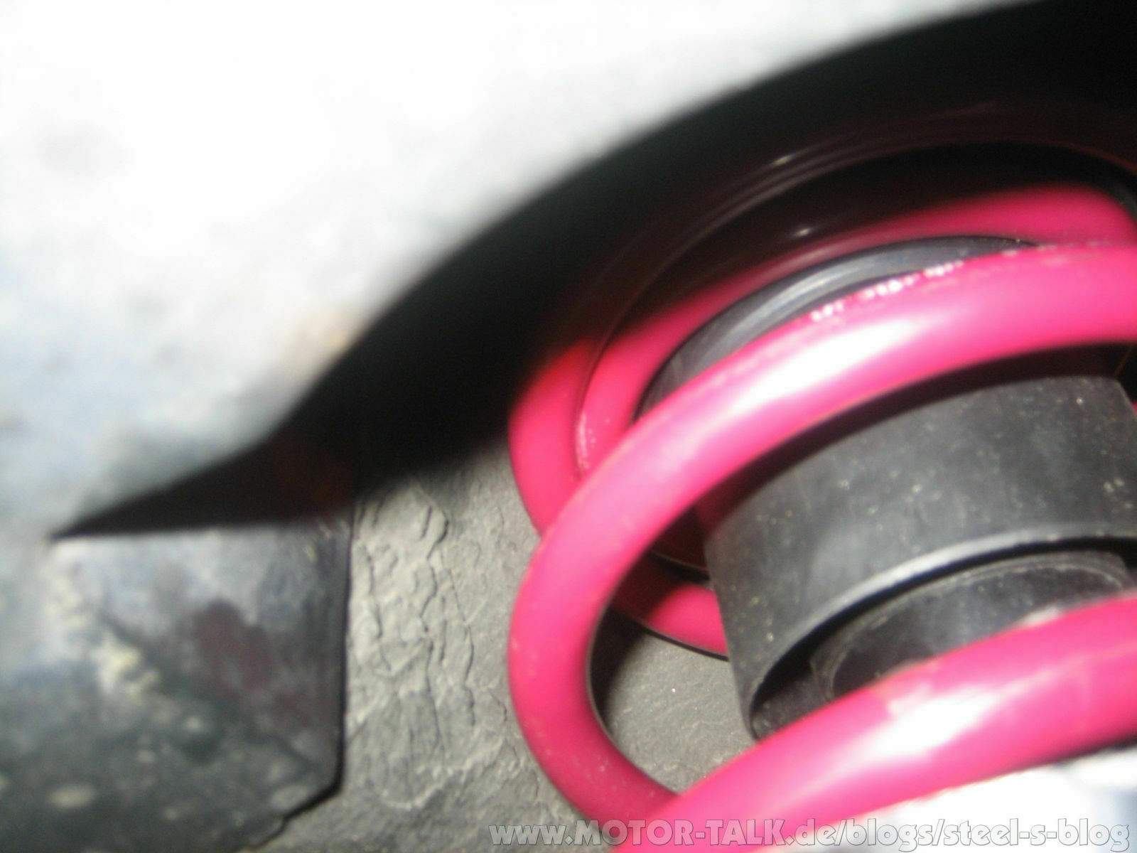

Irgendwann dazwischen habe ich wieder Federbeine zerlegt, nichts festgestellt, zusammengesetzt, vielleicht nicht nur 1 Mal..
Und dann kam es- ich habe einfach auf die Federbeine von unten im Arbeitszustand geglotzt. Und dabei gesehen, wie die OBEREN Windungen fast aufeinander reiben, und beim Einfedern eine Windung hinter der anderen reinkommt, aber kommt nicht ganz an der vorbei..
Wider ausgebaut- und tatsächlich, an der Stelle sah man doch deutliche Abplatzer und Reibspuren. Was machen? GARDENA fetzt ;)
Also zog ich Gardena Gartenschlauch drauf. Probefahrt - RUHE. Ich fühlte mich sogar komisch, es hat was gefehlt.. :D
Also längere Probefahrt, Überland, AB, Ortschaften usw.. - RUHE.
JUHU. Ab zum TÜV. Die Geschichte eingetragen. Mich bei Vogtland erneut beschwert- diesmal telefonisch. "Aber das kann doch nicht sein... bla bla, wir schicken Ihnen Spiralschlauch" :D
Bitte was? Na von mir aus, aber ich habe schon Gardena drauf.

Irgendwann im Frühling 2009 war es wieder soweit- ein bekannter Geräusch meldete sich von der VA. Die Schläuche waren durch.
Ich hatte die Schnauze echt gestrichen voll. So habe ich wieder die Suche in den Foren und Google bemüht. Ich wollte jedoch auf der HA nicht tiefer als 20 mm gehen, weil sogar damit war es schon mit der Reifenkombination grenzwertig. Und die Bilstein B4 Dämpfer wollte ich eigentlich lassen.
Kein Anbieter, bis auf Vogtland hat jedoch Federn, die auf der HA nur -20 mm tiefer kämen. Das einzige, was ich noch gefunden habe, waren die Federn von Weitec, die nur als Vorderachsfedern zulässig wären, also -40/00 Kombination.
Ich habe eigentlich gedacht, Weitec wäre Billigschrott und schon paar negative Berichte gelesen, wie z.B. dass die sich enorm setzen usw. Aber Gooooooooogle hat auch andere Infos ausgespuckt- unter anderem durchweg positive Berichte. Und irgendwann auch das Erkentniss- ab 2005 hat KW Weitec übernommen, und Weitec ist qualitativ viel besser geworden ist.
So entschloss ich mich für Weitec-Federn auf der Vorderachse. Auf der Hinterachse würde ein Trick eingesetzt- es war von Serienfedern im Gutachten die Rede, aber etwas Tieferlegung wäre schon nicht schlecht, zudem würden Serienfedern extremen Keil darstellen und die hatte ich nicht mehr. So wurde getrickst und es wurden zwar Serienfedern eingebaut- aber die vom Sport, also -20 mm. Vorsichtshalber habe ich je Seite 3 Federwegbegrenzer eingeklipst.
Trotz den einigen Kritikern aus dem Forum haben die immer noch ausreichend Vorspannung und fahren sich ganz normal, wobei das ganze Fahrwerkkombination ist geringfügig "weicher" als mit Vogtland komplett. Dafür habe ich meine Ruhe. Die Tieferlegungsfedersitze kamen auch raus, so knallt nichts mehr , ist nicht übertrieben tief, hat einen ganz leichten Keil und ist familienfreundlich ;)
Ich werde hoffentlich so schnell nicht mehr am (eigenen) Fahrwerk rumschrauben.
