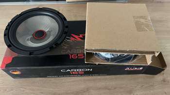

in diesem kleinen Tutorial möchte ich euch zeigen wie man beim A4 B9 den vorhandenen Subwoofer vom Audi Sound System (ASS) Plug&Play gegen einen Audio System Carbon 165 tausche kann. Ein Dank geht hier mal wieder ins Forum wo mit Ausdauer und testen passendes Zubehör gefunden, gekauft und eingebaut wurde
Den Foren Thread gibts hier:
https://www.motor-talk.de/.../...ofer-kickbass-umbau-ass-t7303699.html
Also los gehts:
Einbauzeit ca 20min.
Schwierigkeit 2/10 jeder der eine Mutter und Schraube lösen kann schafft es locker
Material: Audio System Carbon Kicker 165 (gibt es nur im Doppelpack)
Kosten: 60€ den zweiten werdet ihr locker im Forum los dann kostet es nur noch die Hälfte.
Als erstes nun den Kofferraum leer machen und den Boden entnehmen. Nu. seht ihr vor euch die Fahrzeugbatterie und (wenn ASS vorhanden) die schwarze Kiste aus Kunststoff.
in der Mitte gibt es Zentral eine Riesen Schraube aus Kunststoff die müsst ihr als erstes lösen (langes Gewinde)
Im Anschluss löst ihr die beiden Aluminiumschrauben (siehe Bilder) mit einer 8er Nuss und Verlängerung.
Jetzt könnt ihr den Stecker (Gelb) lösen. Dazu die rote Sicherung leicht nach hinten ziehen und im Anschluß den Stecker abziehen. Ist das erledigt könnt ihr das Gehäuse aus dem Kofferraum entnehmen.
Den vorhandenen Lautsprecher einfach abschrauben (4 Schrauben T20) und die Kabel abziehen.
Am Gehäuse selbst sind 2 kleine Kunststoff Stifte die ihr nicht mehr braucht die aber den Einbau des neuen Wofür behindern, also abpetzten oder schneiden.
Jetzt steht dem Einbau nichts mehr im Wege.
Kabel anschließen (ich hab die Schuhe leicht mit einer Zange gepresst das nichts abrutschen kann) und in umgekehrter Reihenfolge alles wieder zusammen / einbauen.
Ich finde das Ergebnis kann sich hören lassen und der Sound klingt nun etwas voller als Original.
für etwa 30€ ist da auch nicht viel falsch zu machen.

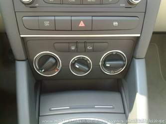

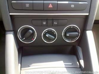

Heute Berichte ich vom Nachrüsten der Alublenden um die Lüstausströmer im Innenraum des A4.
Eine klasse Möglichkeit zur Aufwertung des Innenraumes und gleichzeitig mal wieder mein Unverständnis das es nicht bei allen Serie ist.
So ganz genau wann es Werkseitig verbaut ist weiß ich selbst nicht. Entweder ist dazu das Glanzpaket (Extra) notwendig oder ab Ausstattung Ambiente ?!? Hier wird mich der ein oder andere sicher noch im Verlauf aufklären.
Nun zur Beschaffung der Teile:
... schwierig ... Selbst intensive suche im Forum und Inets haben hier keine klaren Ergebnisse gebracht.
Letztendlich habe ich die rechte Düse (beleuchtet) mit Rahmen komplett in der Bucht erstanden (reiner Glücksschuss) aber rechts noch machbar. Links wurde es erst richtig lustig den da habe ich bis heute weder eine Teilenummer noch die Information ob es den Rahmen einzeln bei Audi gibt :-/
Die Rettung kam letztendlich aus dem Forum wo mir ein User einen Rahmen überlassen hat. Auf den silbernen Rahmen gibt es keine separate Teilenummer !
Zeit: etwa 25min. Für beide Seiten
Schwierigkeit: 0-10 etwa 4 (nur mit Gefühl machbar sonst gibt's teure Schäden)
Kosten: in meinem Fall rechts 25€ (komplette Düse) links 20€ nur der Rahmen also 45€
Der Einbau:
Rechts: Da die düse Fugenlos im Armaturenbrett sitzt und zu Faul war im Forum zu suchen musste ich recht lange Grübeln bis ich es raus hatte. In der Luftdüse gibt es rechts wie links ein kleines Loch. Ihr solltet mit einem 90Grad gewinkeltem Werkzeug zwischen die Lamellen fahren und dort dann einhaken (abwechselnd rechts und links mit sanftem Zug nach vorne rausziehen) wenn die Düse erstmal soweit raus ist das ihr sie greifen könnt ist es sehr einfach (Vorsicht mit den Kabeln bei beleuchteten Düsen ) jetzt nur noch Austausch und per Hand die Neue Düse zurück schieben bis sie hörbar arretiert.
Links: gestaltet sich einfacher. Die Verblendung (Silber) endet unterhalb des KI sehr schmal, dort habe ich angesetzt und sehr sachte (Bruchgefahr) begonnen mit den Fingern darunter zu hangeln um sie nach vorne lösen zu können. Wenn der Anfang geschafft ist einfach nach Links arbeiten und sie löst sich dann komplett. Der eigentliche zu tauschende Rahmen ist ganz simpel von innen aufgclipt (Bilder)
Diesen locker rausnehmen und gegen den neuen ersetzen. Im Anschluss nur noch in umgekehrter Reihenfolge zusammenbauen und fertig. Geht links komplett ohne Werkzeug.
Ich hoffe es gefällt euch genauso wie mir und ihr habt ne neue Anregung gefunden was ihr noch machen könnt :)

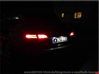

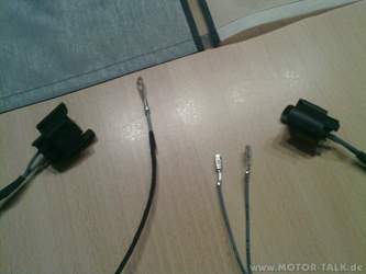

Hier stelle ich euch den Umbau auf nun endlich Legale Kennzeichenbeleuchtung in LED vor.
Audi hat es nun geschafft (ja schon bissel länger) und verbaut in den neuen Modelen in BMW Manier nun auch OEM LED Kennzeichenleuchten.
Natürlich wäre ich nicht ich wenn ich's nicht auch umgebaut hätte :p das gelbe Glühobst musste weichen !
Nun ja also zum Thema ...
Zeit: 5min.
Schwierigkeit: 2/10 ohne rohe Gewalt nicht falsch zu machen
Preis: ca. 40€
Bestellt wurde das ganze als bereits fertiges Set mit einzelleitungen, LEDs, Pins, Steckern und wiederständen. Ich hatte einfach keine Lust mir alles einzeln beim unfähigen zu ordern und noch ne Ansage zu bekommen was es alles angeblich nicht gibt oder er (mal wieder) nicht im ETEKA findet.
Alternative war Ebay, da sich doch mittlerweile einige Anbieter tummeln (ich hab's von einem VW Autohaus) die es als Ganzes Set anbieten ohne das groß gebastelt werden muss.
Preislich war es auch kein Thema den mit 40€ + Versandt ist es nicht viel teuerer als alles einzeln was auch um die 40€ kostet. Hier mein Dank an meine Schwager der sie mir zum Geburtstag spendiert hat ...
Einbau:
Einbau war sehr leicht den man braucht nix anderes als einen kleinen schlitz Schraubendreher :D
Mit selbigem fährt in die kleine Nase an den "alten" Leuchten welche man nicht übersehen oder verwechseln kann da es pro Leuchte nur eine gibt ;) dann mit leichtem Drück die Leuchte nach rechts drùcken (im verbauten Zustand) bis man sie zeitgleich ganz leicht nach unten herausnehmen kann. Im ernst da kann man nix falsch machen den gehalten werden die Leuchten von 1 (EINER !!! ) Metallklammer.
Jetzt lässt sie sich ohne Werkzeug nach unten Abziehen jedenfalls solange wie es das Kabel zulässt. Nun muss der Stecker gelöst werden der nur über die kleine haltenase an Ort und Stelle gehalten wird. Nun die neuen Leuchten anstecken und in umgekehrter Reihenfolge wieder in den Deckel Klipsen und fertig.
Das ganze wiederholt sich identisch an der 2ten Leuchte.
Fehlermeldung im FIS, flackern oder ähnliches gibt es nicht. Codiert werden muss auch nix also simples Pug&Play.
Jetzt erfreu ich mich diebisch an meinen neuen LED leuchten (die ich nicht sehe aber weiß das sie da sind) und hab wieder eine kleine aber feine Aufwertung mehr an meiner schlanken.
Wie immer ... Bla bla bla meine Erfahrungen .... bla bla bla keine Garantie für Schäden bla bla bla viel Spaß beim nachmachen
Grüße Sven
