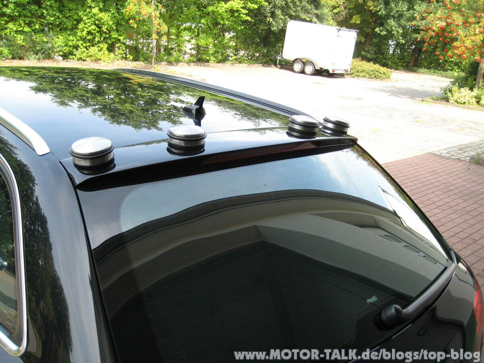

und gleich noch einen Blog hinterher. In gleichem Atemzug zum FL Heckschürzenumbau habe ich auch gleich noch den Dachkanten Spoiler mit angebracht.
Den Heckspoiler habe ich neu und Original, wie soll es auch anders sein, bei ebay erstanden.
Teilekosten: 50€ :D
Lackieren: ca 40€ (da ich beide Teile zusammen hab lackieren lassen war es natürlich günstiger)
Als Befestigung sollte hier wohl Klebeband dienen. Das man dem ganzen nicht trauen kann ist irgendwo logissch also hab ich glaich den Klebesatz von Audi bestellt der mit 22€ zu Buche schlägt und aus einer 310ml Kartusche "Spezialkleber für Aerodynamikanbauteile" besteht.
Als erstes habe ich die Flächen zwischen den Klabestreifen angerauht und gereinigt, danach den Beraich auf der Heckklappe.
Es kostet schon ein wenig Überwindung mit dem Schleifpapier auf dem Lack anzusetzen aber gut geschützt kann nichts passieren.
Man sollte nur nicht bis aufs Metall schleifen ;).
Das ganze schön gesäubert und vorbereitet. Daqnn habe ich den Klaber auf den Spoiler aufgetragen und zwar da wo freie FLächen waren, dann die Deckfolie des Klebestreifens abgezogen und das ganze auf die Heckklappe aufgelegt.
Ein wenig ausrichten und dann mit Gewichten beschweren.
Ich hab dann ale 3 Stunden nochmal nachgesehen ob irgendwo Kleber austritt oder der Spoiler verutscht ist aber ich glaube der saß durch das Klebeband von Anfang an Bomben fest.
Das Ergebniss kann sich sehen lassen. :)

klar hälts.schürzenansätze un co werden auch nur geklebt.man sollte nur wissen was man macht...
-deswegen ja auch zusätzlich der Kleber. ;)
dacht zuerst die 4 türstopper (oder?) sind deine spoiler :D
-eines dieser Dinger wiegt ca 1Kilo und ich hatte 5 davon drauf. War optimal zum beschweren.

Eine Dose Karosseriekleber für 4,99€ hätte übrigens den gleichen Effekt gehabt, da gleicher Inhalt ohne Premiumaufkleber.

Ich habe bei meinem Dicken ebenfalls den s-line-Spoiler montieren lassen und hab mittlerweile den dritten drauf!!!
Bei den ersten beiden waren nach wenigen Tagen bereits deutliche Dellen zu sehen, weil mein :D den falschen Kleber verwendet hat. Sobald die Karrosserie heiss wurde (Sommer, Mittagshitze) hat der sich ausgedehnt und damit alles ruiniert.
Nach dem zweiten Versuch hab ich dann zwei Wochen zugewartet und meinen Dicken wieder der prallen Sonne ausgesetzt und siehe da: wieder kleine Dellen!! :mad:
Den dritten Spoiler habe ich nun fast zwei Jahre drauf. Ist nicht perfekt, aber ok.
Tue Aug 18 10:00:59 CEST 2009    |    topshooter
Dein Fall ist mir schon bekannt, ich hab das schon gelesen ;)
Natürlich sehr Schade das du da Probleme hast/hattest. ich ahb den Original Audi Klebesatz verwendet der voon Audi direkt für diesen SPoiler laut ETKA angeboten wird. Auch mein :) nutzt diesen und hat mir versichert das es da keine Probleme gibt. Mein Dicker stand zum aushärten in der prallen Sonne und bis jetzt ist alles schick. :)
