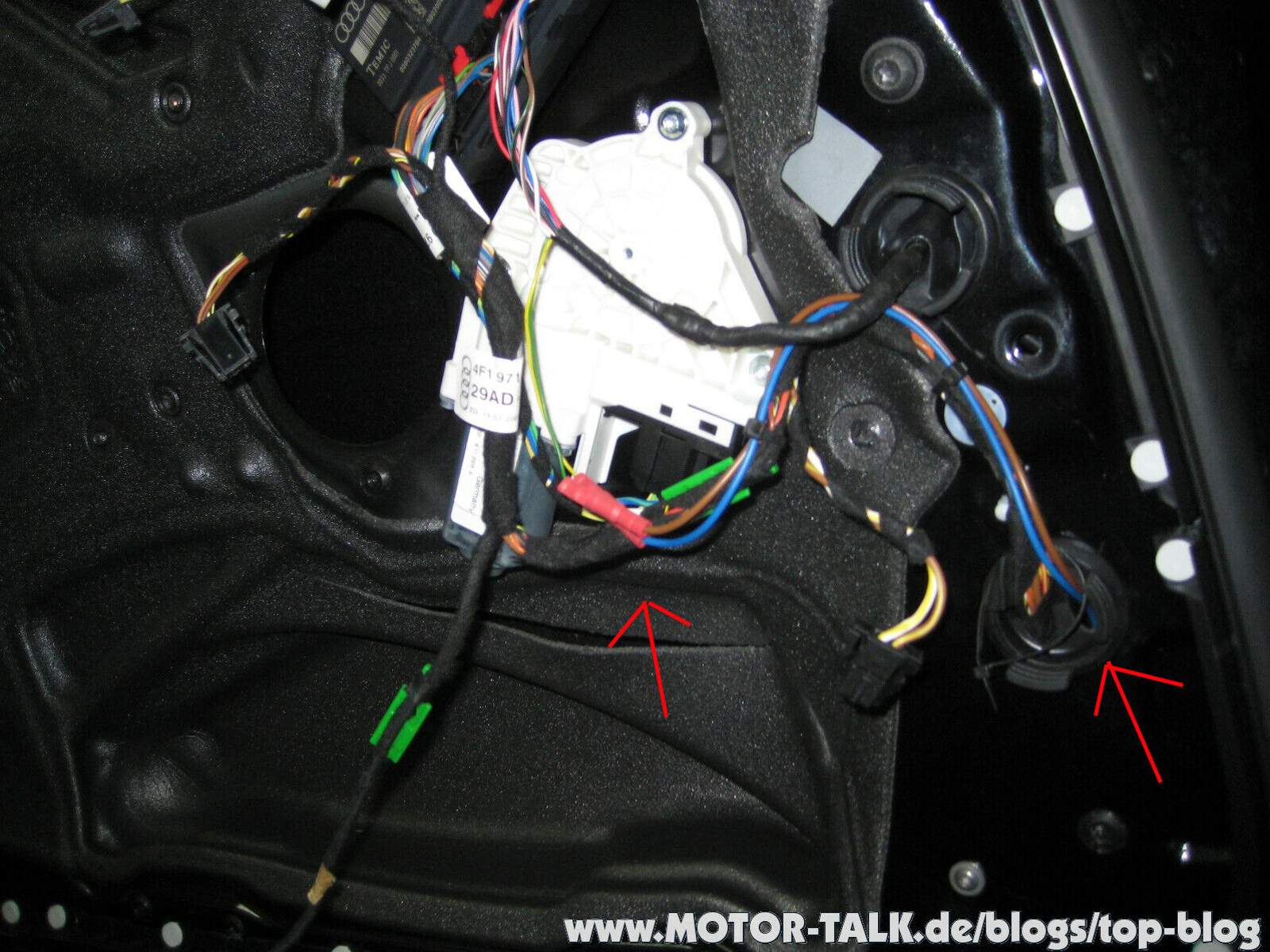

Zweitens: elektrischer Anschluss.
Fahrerseite: Stecker 15polig rot Steckplatz 4, Kabel grau/schwarz
Beifahrerseite: Stecker 15polig rot Steckplatz 10, Kabel grün
Wir haben uns hier das Blinkersignal direkt von der Seitenblinkeransteuerung abgegriffen.
Im Prinzip recht einfach, um "in" der Tür vernünftig arbeiten zu können haben wir den Schallkörper des Tieftöners und den in der mitte sitzenden Lautsprecher entfernt (insg. 9x Torx) und haben einen Schlitz in die Türfolie geschnitten um die Kabel am originalen Kabelbaum befestigen zu können.
Dann sind wir mit diesen 2 Kabeln für Masse und + am Türkabelbaumentlang durch den Stecker an der Tür in den Innenraum gegangen wo wir alles über Steckverbindungen vernünftig zusammen angeschlossen haben.
Die Masse kann direkt an den Massepunkten neben den Steckern angeschlossen werden, siehe Bilder.
Und das wars.
Drittens: Zusammenbau.
Nun kann alles nach einer Funktionsprüfung in umgekehrter Reihenfolge wieder zusammengebaut werden.
Die Blinker in den Kotflügeln werden noch gegen Wiederstände ersetzt, um eine Fehlermeldung seitens FIS zu vermeiden, und lackiert, extra neue Kotflügel zu kaufen ist mir dann doch zu teuer. ;)

Warum denn "haben einen Schlitz in die Türfolie geschnitten"? Als ich meine Seitenscheiben gegen Dämmglas getauscht habe musste ich auch hinter die Türfolie. Man kann diese aber vorsichtig Stück für Stück ablösen, da sie nur geklebt ist und der Kleber zwar gut haftet, man diesen aber mit von der Tür abziehen kann.
Am Ende kann man entweder frischen Kleber auftragen oder einfach den bestehenden wieder feste andrücken.
Auf jeden Fall benötigt es keine Schneidarbeiten. Folie bleibt intakt.
Kai
Fri Jun 26 22:48:31 CEST 2009    |    topshooter
Bei dir vielleicht, bei mir nicht. :(
Ich weis nicht was die benutzt haben aber die Folie lies sich leider nicht abziehen, jeder von uns beiden hat es versucht und nicht hinbekommen ohne die Folie irgendwo einzureißen.
Also haben wir sie weiter oben sauber eingeschnitten und hinterher wieder sauber veklebt mit Reperaturklebeband.

Die Anleitung von Topshooter hat mir zwar auch geholfen, links war es aber von der Verkabelung falsch (zumindest bei mir!) weil es bei mir laut der Beschreibung die Blinker im Scheinwerfer waren. Und da ich keine Blinker im Kotflügel habe kam da immer eine Fehlermeldung. Wer noch Blinker im Kotflügel verbaut hat wird dann keine Fehlermeldung haben. Wenn dann aber der Blinker im Scheinwerfer v.l. defekt ist wird es das FIS auch nicht erkennen ;-) Hatte auch lange gesucht und auch nicht alleine. Links in der A-Säule lagen keine Kabel für den Seitenblinker des Kotflügels. Musste sie also vom Kotflügel nach innen rein ziehen und dann den 27Ohm 10Watt wiederstand in Reihen rein löten.
Rechts ging das ganze über die Anleitung von Topshooter ganz gut.
Das mit dem Airbagfehler hatte ich auch weil wir mit dem Stromprüfer dort alle Leitungen abgefragt hatten und auch mal die stecker gezogen hatten. 1 mal fehler löschen und es war wieder alles OK. Vorrausgesetzt es ist alles richtig verbunden und der Wiederstand nicht an der falschen Stelle.
Fri Jul 15 19:02:32 CEST 2011    |    Fensterheber31244
Habs heute anhand deiner Anleitung gemacht!
Beifahrerseite passt. War wie du beschrieben hast Pin 10 grün.
Aber Fahrerseite war bei mir Pin1 schwarz/grau und der hat gepasst!
Auf Pin4 aus deiner Anleitung war rot und nicht der Blinker.
Achja Masse hab ich garnicht verlegt! Wozu? Gehen alle auf den selben PIN zum Türsteuergerät!
Bei mir funktioniert´s. Also nur je nur 1 Kabel pro Seite

Der Dämmschaum auf der Innenseite muss an den vorderen Türen unbedingt wieder dicht sein. Das hängt wohl mit den Airbag-Sensoren in den Türen zusammen, die als Drucksensoren konzipiert sind. Audi will auf jeden Fall, dass die Dämmplatten ausgetauscht werden, wenn sie beschädigt sind und weißt auf die Airbagsensoren hin...
