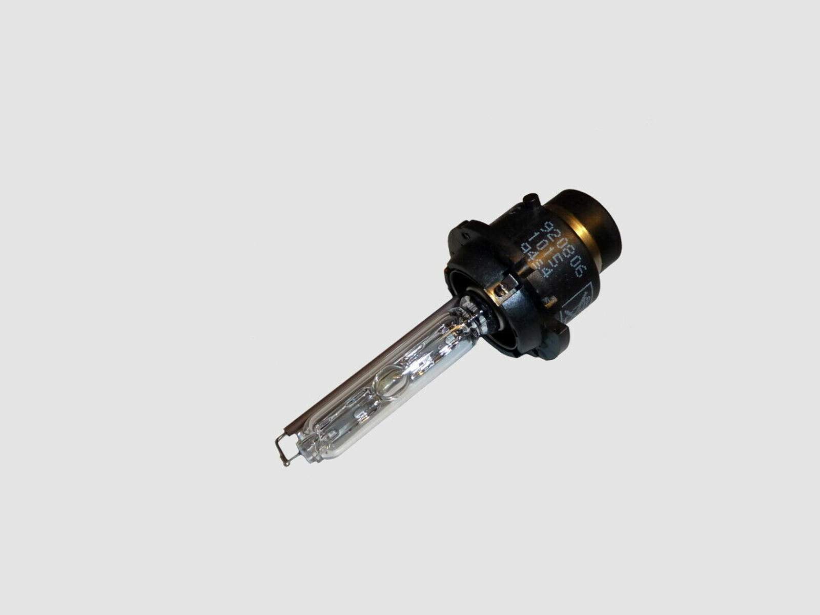

Links leuchtet der alte schön Blau/Lila.. typisch Xenon halt.
Rechts leuchtet der neue in so einem Gelbton!!! Sieht richtig "vergammelt" aus im Vergleich!
Ist das normal, muss er evt ein paar Stunden brennen bevor er gleich "hell" leuchtet?
ist ein bekanntes Problem, und ist normal.
Aufgrund der physikalischen Grundlagen der Gasentladungslampen kommt es zu einem unterschiedlichen Farbspektrum.
Der Vorgang ist fertigungstechnisch nicht zu ändern.
Das Einzige was helfen könnte, aber nicht muss:
Gasentladungslampen vom gleichen Hersteller verwenden.
Übersicht:
  • Die Farbtemperatur gibt den Farbeindruck einer Lichtquelle an. Bei Leuchtmitteln kann man anhand der Farbtemperatur die Leuchtmittel vergleichen. Die Maßeinheit ist Kelvin. Je geringer die Farbtemperatur ist, umso gelblicher erscheint das Licht. Bei höheren Farbtemperaturen wird das Licht erst weiß, dann bläulicher.
  • Eine gelblichweiße Lichtquelle hat eine Farbtemperatur von ca. 4100 K, bei 5000 K ist die Lichtfarbe reinweiß, ab 6000 K ist die Lichtfarbe bläulichweiß.
Ursache:
  • Die Farbtemperatur der Gasentladungslampen (Xenonlampen) erhöht sich geringfügig mit der Betriebsstundenzahl. Diese Änderung ist minimal und erfolgt in Richtung Blau.
  • Bei der Einführung hatten Gasentladungslampen eine Farbtemperatur von 6000 K. Die Farbtemperatur wurde im Laufe der Jahre auf Drängen des Gesetzgebers immer weiter abgesenkt, zur Zeit liegt sie bei ca. 4100 K, womit sie nur noch geringfügig über der Farbtemperatur von Halogenglühlampen liegt.
  • Verschlissene Gasentladungslampen bekommen kurz vor dem Ausfall eine Farbänderung ins Violette.
  • Gasentladungslampen, die oft heiß gezündet wurden, können auch eine Farbänderung in Rötliche oder Grünliche zeigen.
Lösung:
  • Beide Gasentladungslampen durch zwei Neue vom gleichen Typ und Hersteller ersetzen.
  • Standard-Gasentladungslampen leuchten gelblichweiß und haben eine Farbtemperatur von ca. 4100 K.
  • Reinweiß leuchtende oder bläulichweiß leuchtende Gasentladungslampen gibt es im KFZ-Zubehörhandel mit und ohne Zulassung.
Hinweise:
  • Dieser Beitrag dient nur der Information und ist keine Arbeitsanleitung für Laien.
  • Unsachgemäßes Arbeiten kann Verletzungen oder Schäden zur Folge haben.
  • Hinweise, Sicherheitshinweise beachten!
WEITERLESEN im zugehörigen Thema des 8N-Bereichs im Forum

ich hatte auch schon farbänderungen durch wechsel der steuergeräte. gleiche brenner, wohlgemerkt.
Fri Mar 18 18:41:59 CET 2011    |    _RGTech
Dazu sehr passend:
Xenonlicht FAQ
Fri Mar 18 18:53:24 CET 2011    |    kappa9
Viele brenner gehen auch deutlich ins rosa wenn sie an Ende sind. Ist die eine Seite fertig, dauert es mit der anderen Seite ohnehin nicht lange.
Nach meiner aErfahrung mit mittlerweile 12Jahren (jahrelang davon im A8 und S8FL) xenonlicht: Brenner erneuern.
BTW: die Änderung auf niedrigere Farbtemperaturen wurde z.t. Wieder zurückgedreht. Osram und Philips bieten wieder 6000k Brenner mit Zulassung an. Osram mit den xenarc sogar welche, die mehr Licht Leistung bieten als herkömmliche Brenner.
Gruß kappa9
Fri Mar 18 19:42:30 CET 2011    |    manni9999
Mir ist bisher ein Brenner eingegangen - Farbveränderung.
Nach dem Austausch durch das gleiche Modell vom gleichen Hersteller (Phillips Color Match) war dann doch ein Farbunterschied zur anderen Seite zu sehen, obwohl es explizit 5000 K Brenner sind.
Daher habe ich den anderen Brenner auch gewechselt.
Manfred
