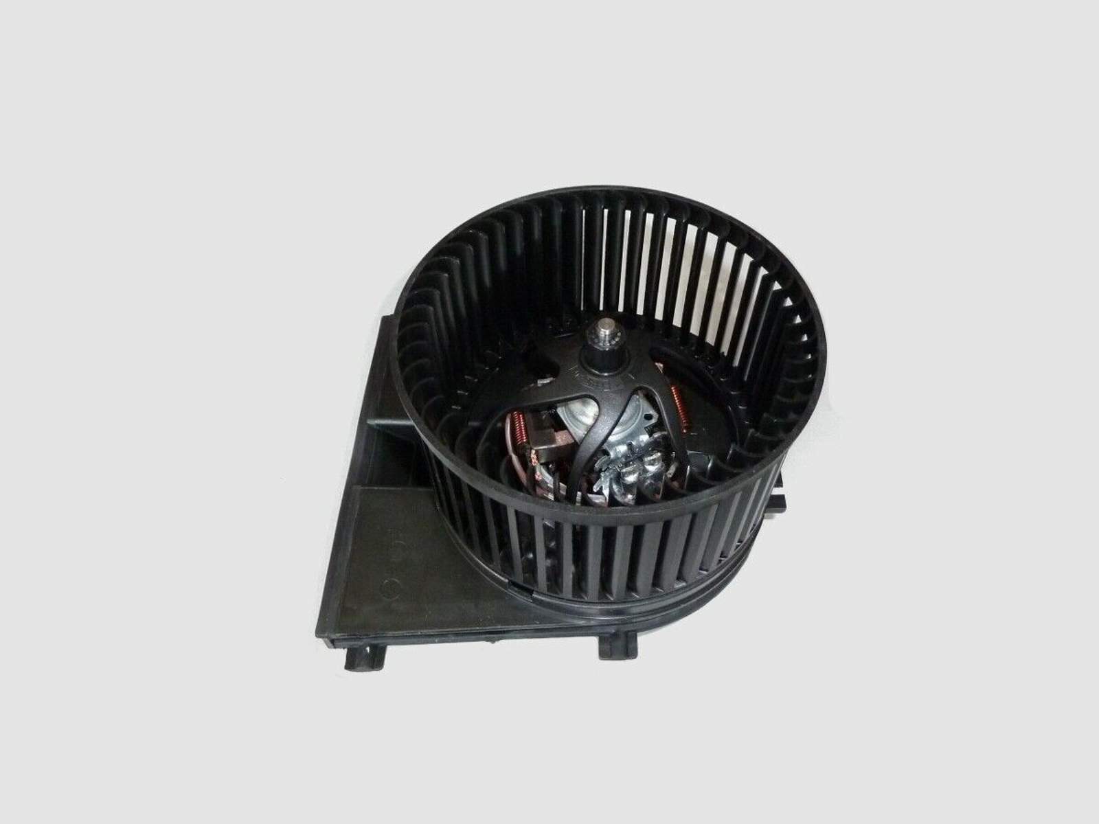

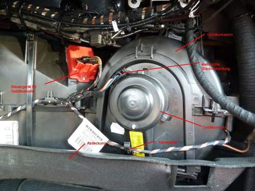

  • Der Gebläsemotor fördert die Luft im Gebläsekasten. Die Drehzahlsteuerung erfolgt über ein externes Steuergerät.
  • Es gibt zwei Versionen des Gebläsemotors. Bei der alten Version ist der Motor auf seine Grundplatte geschraubt und es ist eine Dämmmatte vorhanden. Die kann sich lösen und in das Gebläse geraten, was Geräusche verursacht. Die neue Version ist gesteckt und ohne Dämmmatte.
  • Einbauort: Innenraum vorne rechts, Gebläsekasten

  • Elektrische Steckverbindung des Gebläsemotors entriegeln und abziehen.
  • Kabelstrang aus dem Clip am Gebläsemotor ausclipsen und etwas über den Motor ziehen.

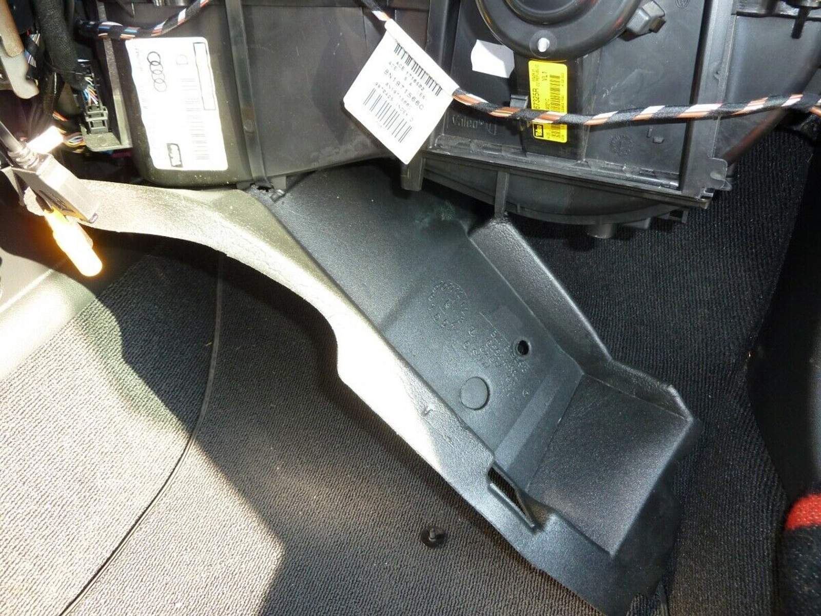

  • Den Schraubclip der unteren Verkleidung herausschrauben und die Verkleidung runterklappen.
  • Die zwei Schrauben herausdrehen und den Deckel abnehmen. Vorsicht, der Motor rutscht nach unten.

  • Meist macht der Gebläsemotor irgendwann mit Laufgeräuschen auf sich aufmerksam. Vorzugsweise bei niedrigen Außentemperaturen. Ein Nachschmieren der Lager schafft meist nur kurze Zeit Abhilfe.
  • Bevor man einen neuen Motor kauft, sollte man schauen, ob die alte Version eingebaut ist. Da löst sich schonmal die Dämmmatte, berüht das Lüfterrad und produziert so Geräusche, was einfach zu beheben ist.
