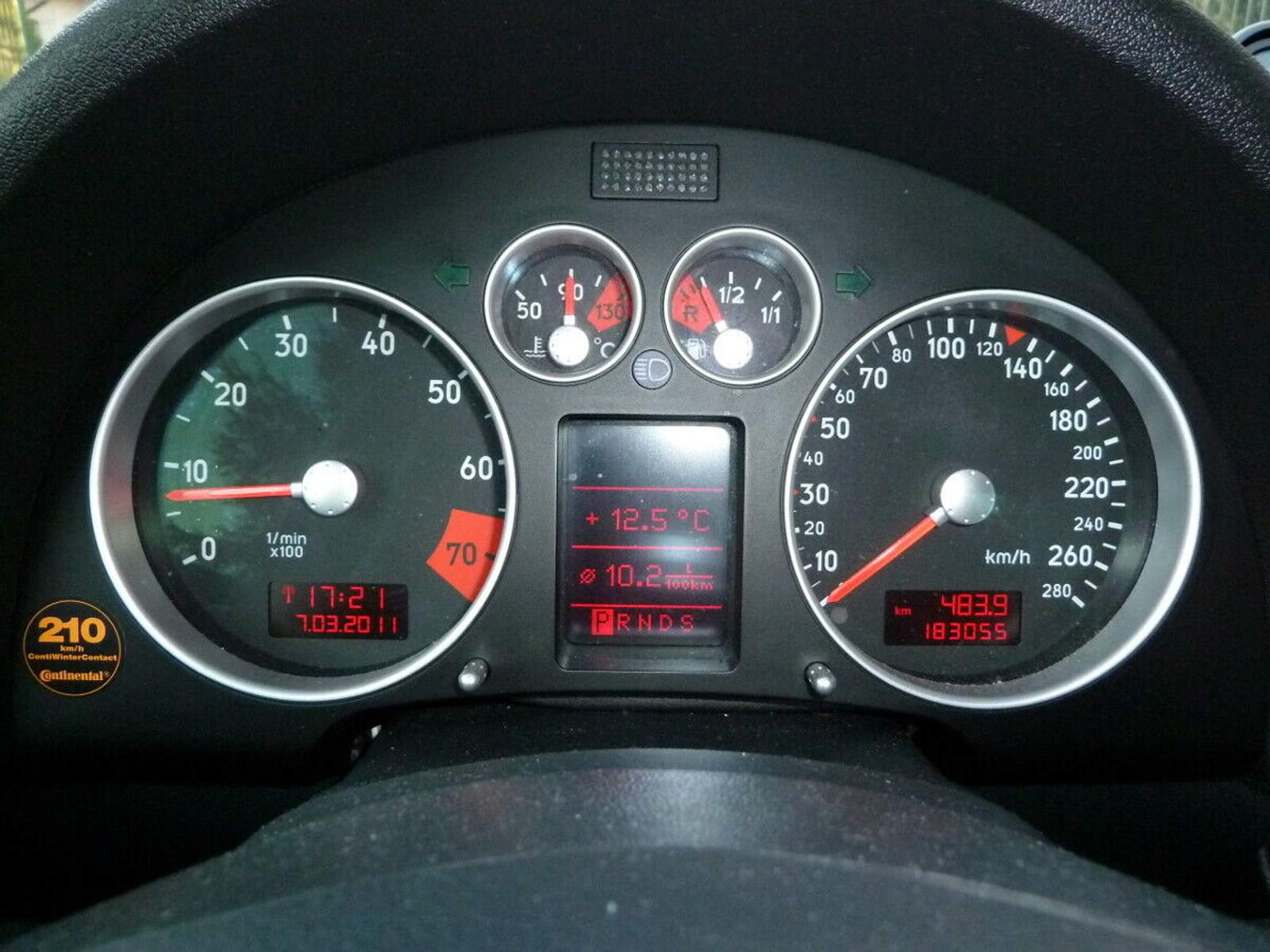

Restlaufstrecke bis zum nächsten Service anzeigen:
  • Bei eingeschalteter Zündung den linken Knopf im Kombiinstrument betätigen.
  • Im Display des Kombiinstruments (FIS = Fahrer-Informations-System) werden die noch übrigen Kilometer bis zum nächsten Service angezeigt.

Service-Intervall-Anzeige manuell zurücksetzen:
  • Der Audi-Händler setzt die Service-Anzeige bei einem durchgeführten Service mit einem Diagnosetool zurück.
  • Man kann die Service-Anzeige auch selber ohne Diagnosetool zurücksetzen, wenn man den Service nicht bei einem VAG-Händler machen lässt bzw. selber macht oder gar nicht macht.
  • Zündung ausschalten.
  • Bei gedrücktem rechten Knopf im Kombiinstrument die Zündung einschalten.
  • Im Display des Kombiinstruments erscheint die Meldung "Service!"
  • Den rechten Knopf loslassen.
  • Den linken Knopf im Kombiinstrument innerhalb von 5 s so lange drücken, bis die Anzeige "Service!" erlischt.
  • Mit dem manuellen Rücksetzen wird der nächste Serviceereignis auf Festintervall eingestellt (1 Jahr, 15000 km).

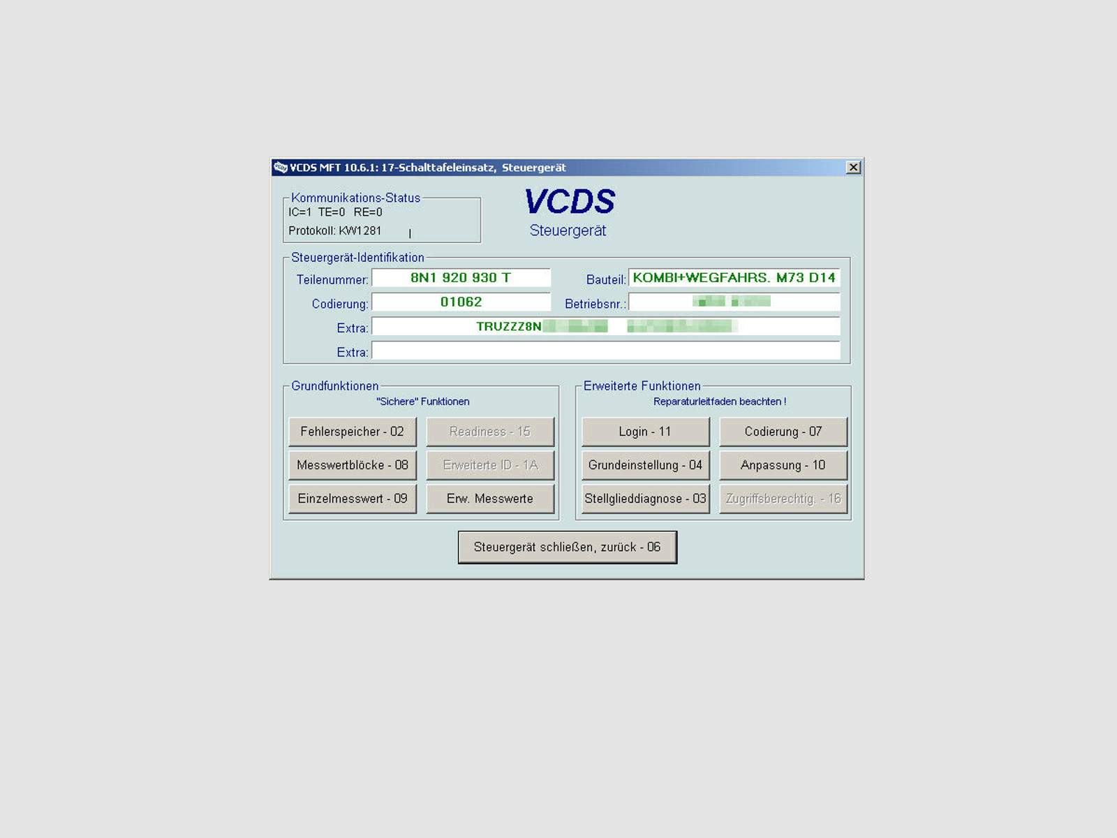

Service-Intervall-Anzeige mit einem Diagnosetool einstellen /zurücksetzen:
  • Der Zugriff auf die Service-Intervall-Anzeige erfolgt via Diagnosetool über die Eigendiagnose des Kombiinstruments.
  • Über die entsprechenden Anpasskanäle wird die Service-Anzeige parametriert.
  • Durch die Anpassung kann die Verarbeitung von Daten durch das Steuergerät beeinflußt werden. Dazu werden die Werte mit einem Diagnosetool an das Steuergerät übergeben.
  • Bevor man eine Anpassung ändert, sollte man sich die ursprüngliche Einstellung notieren.

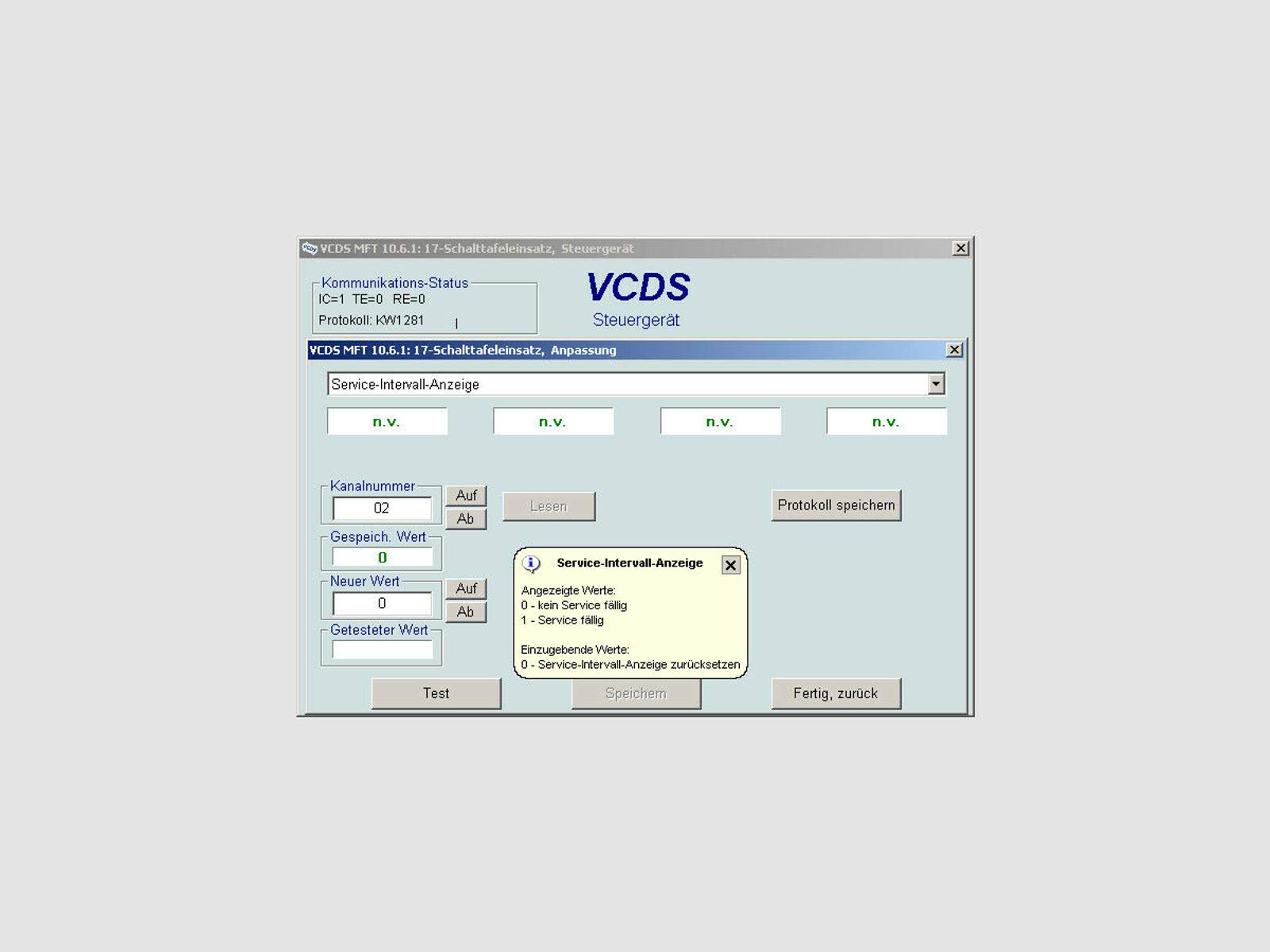

  • Wenn man nur das Serviceereignis zurücksetzen möchte, setzt man im Anpassungskanal 02 das Serviceereignis zurücksetzen. Das setzt die Anpasskanäle 40,41 und 46 zurück auf 0.

  • Adresse: 17 - Schalttafeleinsatz (Kombiinstrument)
AnpassungskanalVerwendungWerteBemerkung
02Rücksetzen der Serviceanzeige nach dem Service0,10 = kein Service fällig, 1 = Service fällig

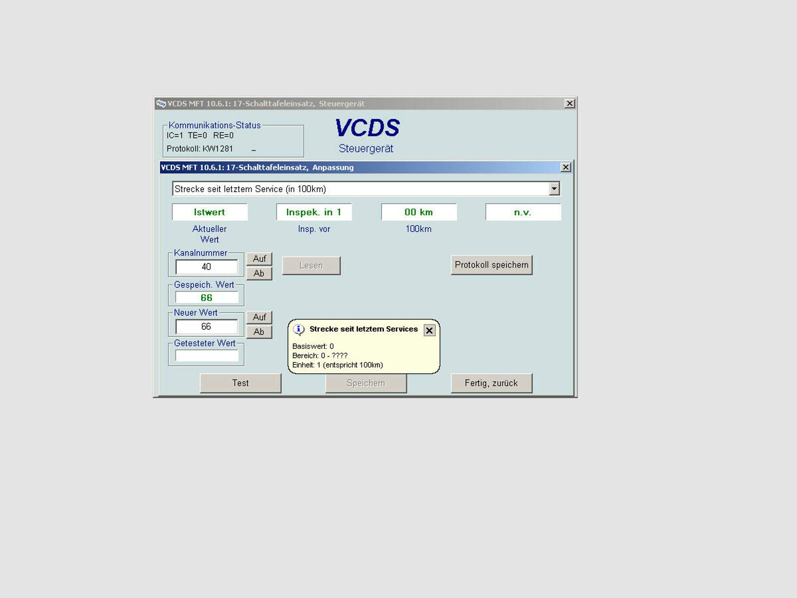

40Wegstrecke seit dem Service0 bis 300Kilometer seit dem letzten Service in 100 km-Schritten

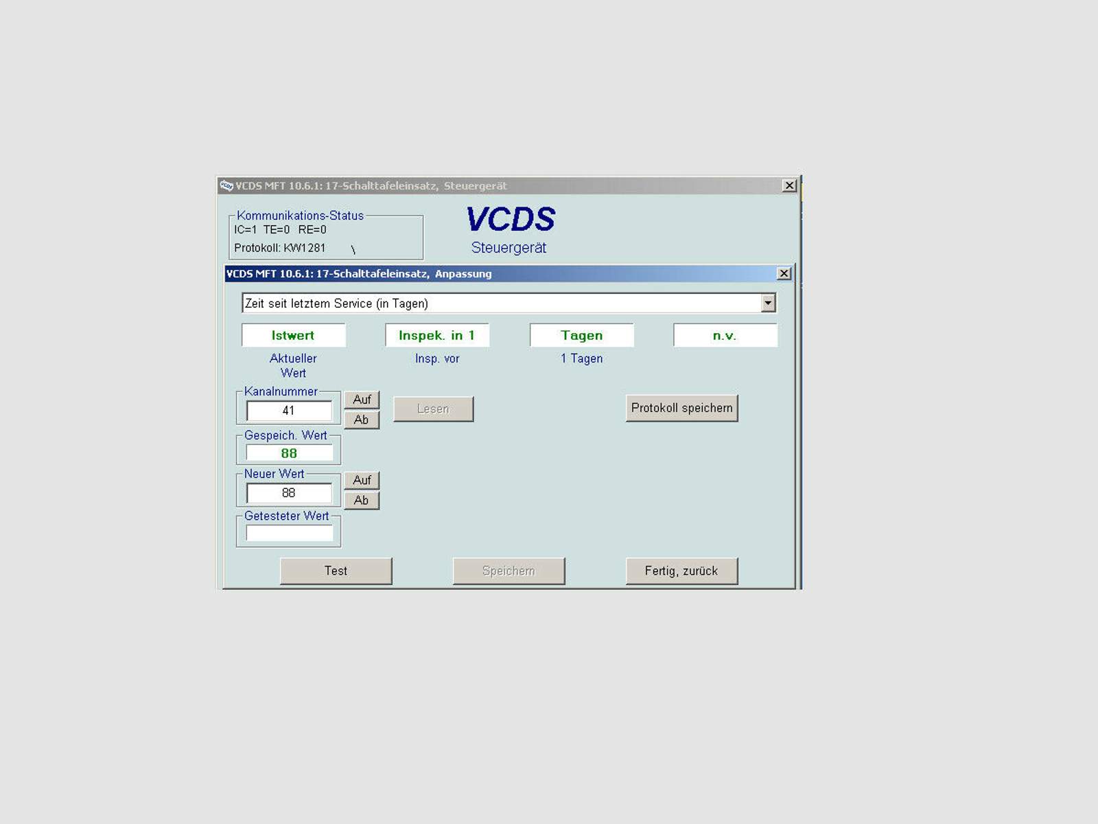

41Tage seit dem Service0 bis 730Anzahl Tage seit dem letzten Service

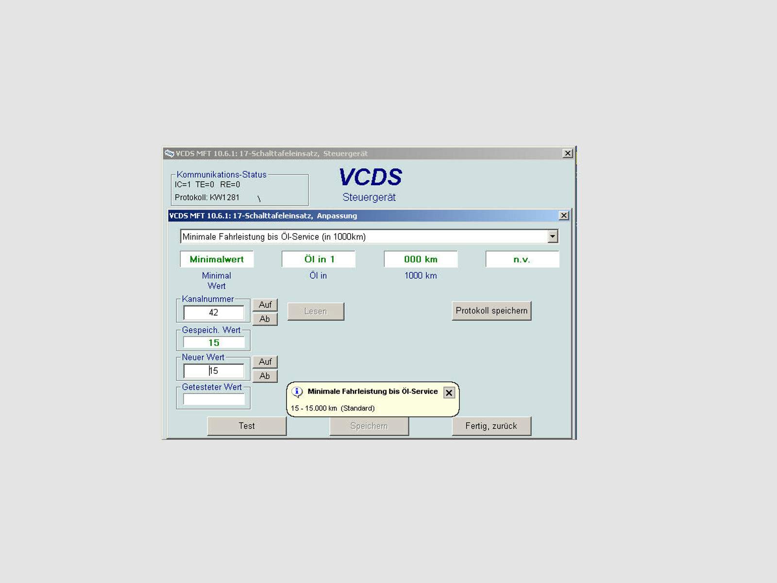

42 *Minimale Fahrleistung bis Service1515 = 15000 km (Standard), Angabe in 1000 km-Schritten

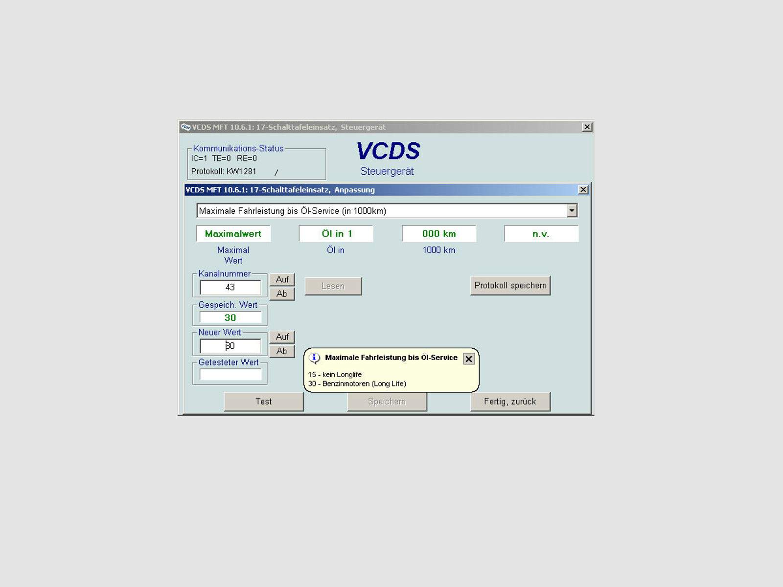

43 *Maximale Fahrleistung bis Service15, 3015 = kein LongLife (15000 km), 30 = LongLife (30000 km)

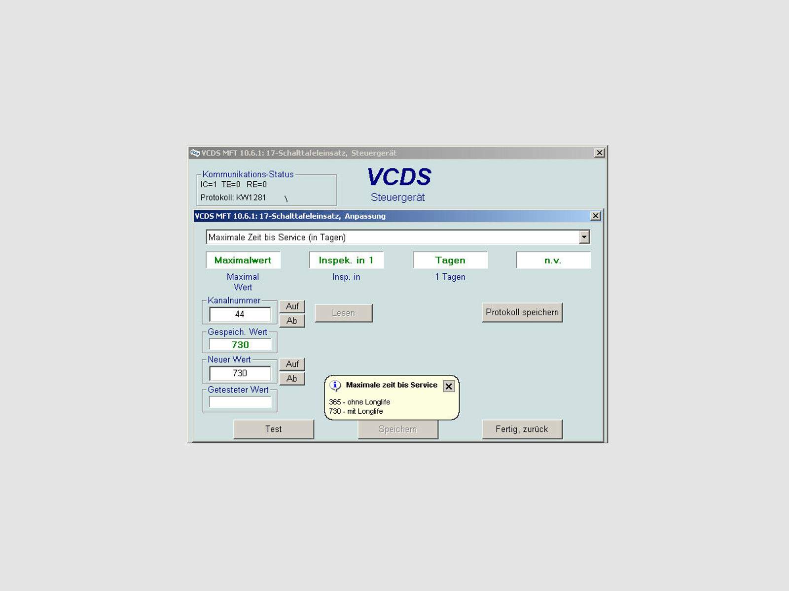

44 *Maximales Zeitintervall bis Service365, 730365 = ohne LongLife, 730 = mit Longlife, Angabe in Tagen

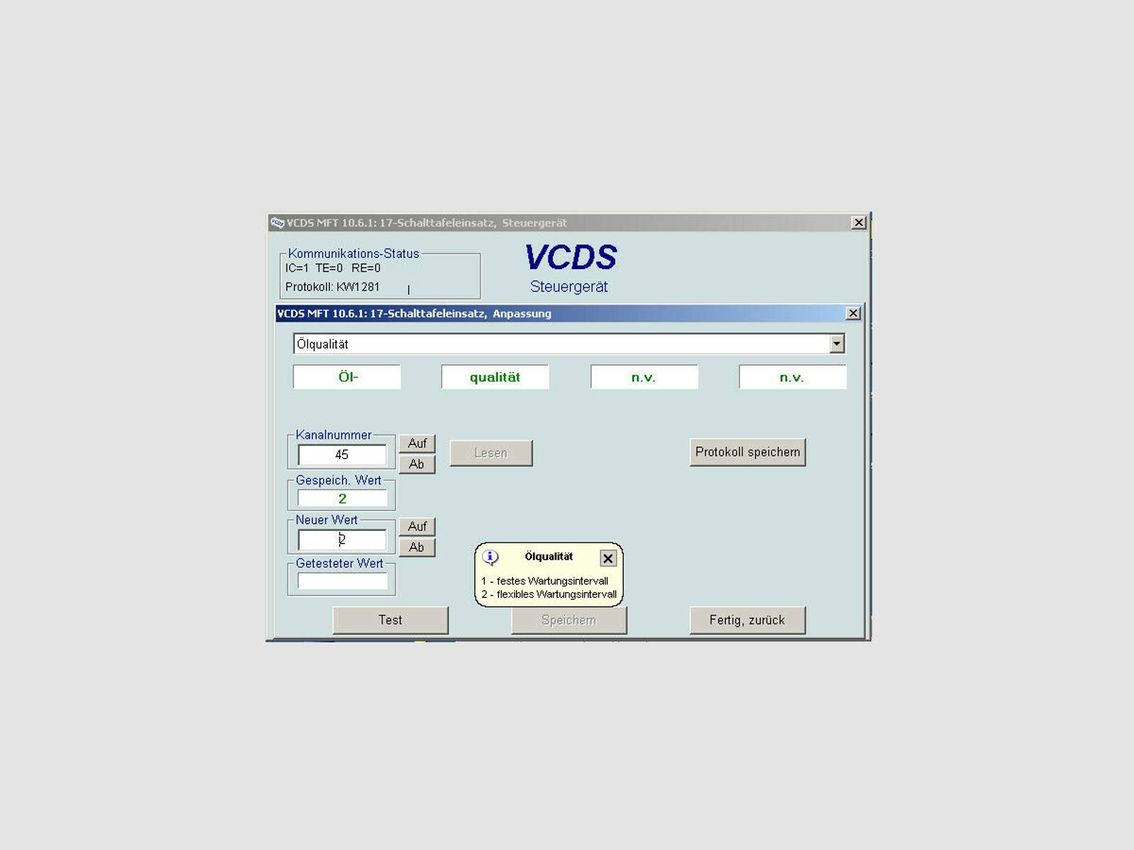

45 *Ölqualität1,21 = fester Wartungsintervall (kein LongLife), 2 = flexibles Wartungsintervall (LongLife)

  • Zündung einschalten.
  • Steuergerät <17 - Schalttafeleinsatz> auswählen, Funktion <Anpassung - 10> auswählen, Anpassungskanal <xx> auswählen.
  • gewünschten neuen Wert eingeben.
  • <Test> drücken.
  • <Speichern> drücken.
  • weitere Anpasskanäle berabeiten...
  • <Steuergerät schließen> auswählen.

  • Zuerst immer die gewünschte Ölqualität im Anpassungskanal 45 einstellen.
  • Dann bei Bedarf die Grenzen für festes Wartungsintervall bzw. flexibles Wartungsintervall in den Anpassungskanälen 42, 43, 44 einstellen.
  • Im Anpassungskanal 02 das Serviceereignis zurücksetzen. Das setzt die Anpasskanäle 40,41 und 46 zurück auf 0.
  • Im Anpassungskanal 40 die zurückgelegte Wegstrecke seit dem Service kontrollieren bzw. einstellen.
  • Im Anpassungskanal 41 die Anzahl Tage seit dem Service kontrollieren bzw. einstellen.
