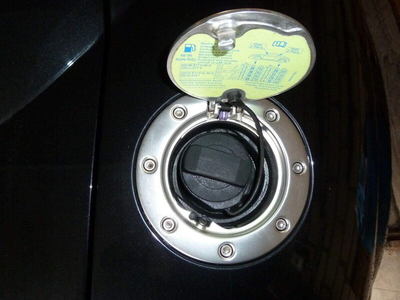

  • Die 1,8 T Motoren mit 110 kW oder 120 kW Leistung sollen mit Super 95 ROZ betrieben werden, im Notfall kann auch Normal 91 ROZ getankt werden.
  • Alle anderen Motoren sollen mit Super Plus 98 ROZ betrieben werden, im Notfall kann auch Super 95 ROZ getankt werden.
  • Die Angaben auf dem Aufkleber in der Tankklappe beziehen sich auf die beiden Oktanzahlen, die als Mindestanforderung festgelegt wurden, wobei die höhere Angabe als vorgeschriebene Kraftstoffqualität zu sehen ist und die niedrigere Angabe als Notfalllösung.
