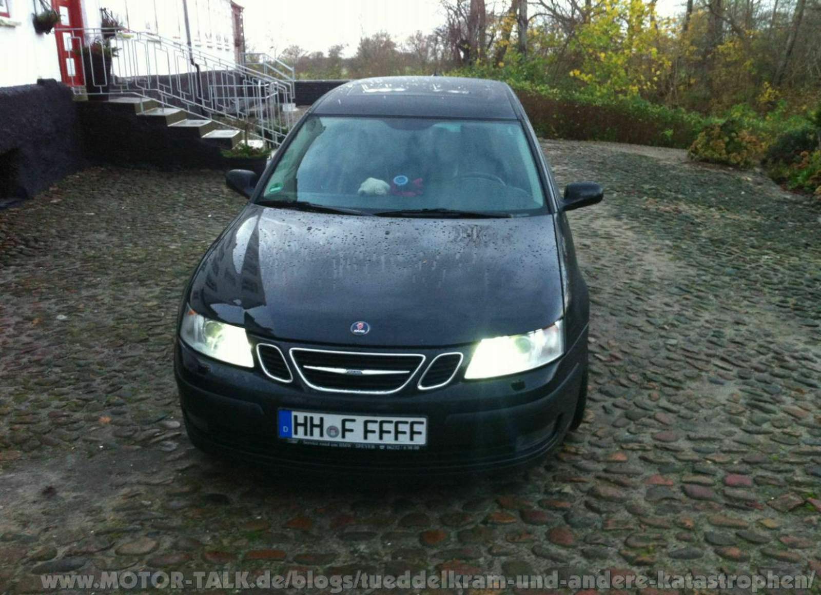

Da ich gerade mal wieder in Dänemark bin und etwas Zeit habe, beschäftige ich mich natürlich mit dem Licht.
Diesmal muß der Troll herhalten. Ausgestattet mit Xenon ist am Haupt- und Fahrlicht nicht mehr viel auszusetzen.
Eher kosmetischer Natur stört mich der Übergang zum Positions- bzw. Standlicht: Im Gegensatz zum Xenon ist dieses nämlich einfach nur gelb. Hinten werkeln schon seit geraumer Zeit LED-Kennzeichenbeleuchtungen, die mit den werksseitigen LED-Heckleuchten gut harmonieren:
LED's wohin das Auge blickt...LED's wohin das Auge blickt...
Nichts Neues werden viele sagen, das hat schon tausend Menschen gestört. Völlig richtig. Viele Beiträge habe ich dazu gelesen, viel schlauer bin ich nicht geworden. Immer noch weiß ich nämlich nicht, welches Standlicht-Leuchtmittel optimal mit dem Xenon-Fahrlicht-Brenner harmoniert.
Also erst einmal in Dänemark eingekauft: Osram Cool Blue Intense, Osram Ledriving W5W (und blaue W5W noch liegen gehabt).
Achtung: Es ist sehr schwer, die eigentlichen Eindrücke auf die Kamera zu bannen, da der echte Eindruck immer noch einmal anders aussieht (die LED wirken weniger punktförmig und heller im weiß, die Cool Blue Intense weiß-gelber mit Schimmern von blau, die blaue W5W dunkler). Die LED-Lichtfarbe zeigt sich am besten auf den Tagbildern.

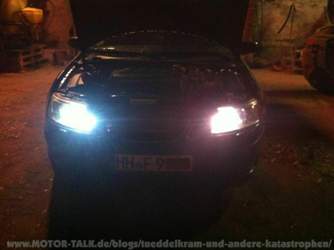

Am Abend erst einmal die Osram Ledriving 6000k verbaut:
Osram Ledriving 6000kOsram Ledriving 6000k
... und festgestellt: Ein deutlicher Unterschied:
Links normales Standlicht, rechts die Ledriving 6000kLinks normales Standlicht, rechts die Ledriving 6000k
So sehen beide Ledriving 6000k aus:
Beide W5W-LED in den ScheinwerfernBeide W5W-LED in den Scheinwerfern
Zudem ist das LED-Standlicht deutliche heller als die normalen Standlichtmittel und nicht legal im Bereich der StVZO. Der Preis liegt im Bereich von 10€/Stck. Auch produziert durch den fehlenden Widerstand (der bei Osram zugekauft werden kann) das CAN-Bus-System eine Fehlermeldung (Saab spezifisch blitzen auch bei CAN-Bus-fähigen LED's die LED, weil das System mehrfach die Leuchtmittel testet, nur entfält dann die Fehlermeldung):
Gut zu sehen die Helligkeit, die sich an der Mauer wiederspiegelt sowie die FehlermeldungGut zu sehen die Helligkeit, die sich an der Mauer wiederspiegelt sowie die Fehlermeldung
Leider harmoniert das LED-Leuchtmittel nicht 100%ig mit der Xenon-Lichtfarbe:
Xenon-Leuchtmittel 4350k und Ledriving 6000k - von oben gesehenXenon-Leuchtmittel 4350k und Ledriving 6000k - von oben gesehen
Hier noch etwas besser zu sehen, wobei das Licht nur bei abgeblender Kameralinse punktartig erscheint, ingesamt gut streut:
Xenon-Leuchtmittel 4350k und Ledriving 6000k - seitlich oben gesehenXenon-Leuchtmittel 4350k und Ledriving 6000k - seitlich oben gesehen
Das LED w5w-Leuchtmittel ist hier sogar etwas kaltweißer als das leicht wärmere Xenon-Licht mit 4350k. Ob die 4000k-LED-Serie von Osram näher dran ist, konnte ich leider nicht prüfen, da im Laden nicht vorhanden.

Fazit
Was kann man nach diesem Test sagen:
1.
Die Osram Ledriving-W5W-LED ist etwa doppelt so hell wie alle anderen Leuchtmittel. Sie ist (im Gegensatz zu den Fotos) nur leicht blauer als das Xenon (weil 6000k statt 4350k). Ob dies mit den 4000k-LED's auch auftreten würde, wäre zu testen. Der Scheinwerfer wirkt mit ihr am ehesten an der neuen Lichttechnik "dran". Im Bereich der StVZO ist das Leuchtmittel nicht zulässig und ohne Ballastwiderstand gibt's bei CAN-Bus-Fahrzeugen eine Fehlemeldung. Mit ca. 10€/LED ist die Osram Ledriving das teuerste Leuchtmittel im Test.
2.
Die Osram Cool Blue Intense W5W ist heller als normale W5W-Leuchtmittel, ca. 30%. Blau ist an ihr maximal die leichte Reflektion. Ansonsten ist das Licht weiß mit leichte gelben Reflektionen. Sie ist gelber als (4350k-)Xenon, erreicht keine 4000k. Sie ist deutlich gelber als ein Xenon-Leuchtmittel, jedoch näher an der Leuchtfarbe als die Standard-W5W. Das Xenon fällt weniger blau ins Auge, Xenon wirkt im Vergleich dann eher wie ein Halogenleuchtmittel. Sie ist im Bereich der StVZO zugelassen, erzeugt keine Fehlermeldung. Mit ca. 6€/Lampe ist die Cool Blue Intense teuerer als Standardleuchtmittel, aber im mittleren Bereich.
3.
Das Noname-blau-W5W-Leuchtmittel ist das blaueste Leuchtmittel in diesem Test. Es weniger hell als Xenon und auch Cool Blue Intense, entspricht einer leicht dunkleren W5W-Standardleuchte. Die Leuchtfarbe ist durch das blau recht nah am Xenon, aber sehr dunkel. Klar sichtbar ist, dass es sich um eine blau gefärbte Glühlampe handelt, die blaue Ausleuchtung wirkt daher "hobbymässiger" als bei der LED. Im Bereich der StVZO ist sie nicht zugelassen, erzeugt keine Fehlermeldung. Mit ca. 2€/Lampe ist sie das günstigste Leuchtmittel im Test.
4. Keines der Leuchtmittel erreicht die Farbe des (4300k-) Xenon-Brenners. Die LED's sind etwas zu kaltweiß, die Cool Blue Intense etwas zu gelb, die Noname-W5W blau, aber zu dunkel. LED und blaue Noname-W5W sind zudem im StVZO-Bereich nicht zugelassen. Vom Effekt her würde ich den Xenons die LEDs noch am nächsten ansehen.
Das war's. In der Wissenschaft würde man sagen: "Weitere Forschung nötig", denn richtig viel schlauer auf dem Weg zum (legalen) Xenon-ähnlichen Standlichtleuchtmittel bin ich auch nach dem Test nicht. Trotzdem hoffe ich, dass bei der ganzen Mühe ein bischen Info für Euch dabei war.
