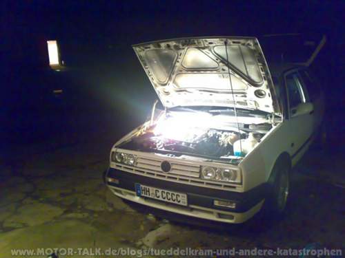

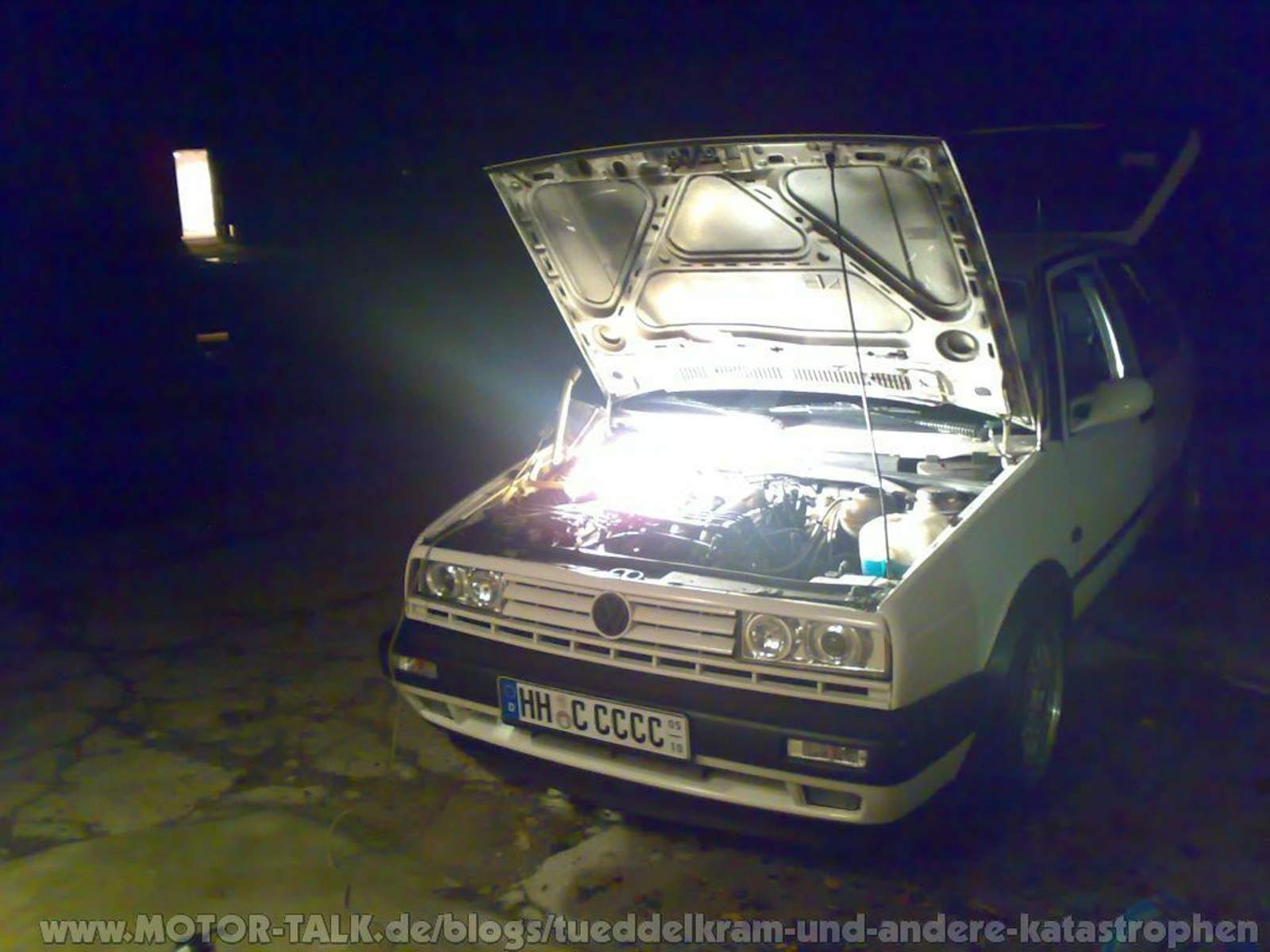

Bypass adé beim 16V

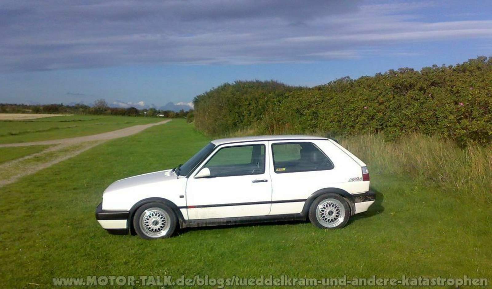

Beim 16V habe ich vor der Winterruhe noch den Bypass rausgeworfen:
VW hatte damals aufgrund undichter Wassertauscher (und damit z.T. unschöner neblig bis heißer Überraschungen im Innenraum) nicht die Ursache beseitigt, sondern zwecks Kosteneinsparung einen Bypass vor den Wärmetauscher gesetzt, der über eine Druckreduktion (bzw. einen Umgehungskreislauf) den Wassertauscher nicht an seine Grenzen brachte. Nach etwa 20 Jahren machen die Bypässe allerdings komplett dicht - ergo kommt weder heißes Wasser noch Wärme im Innenraum an.
Meine bessere Hälfte war daher im Herbst entsprechend aufgrund der klimatischen Verhältnisse im Golf am nörgeln. Um dem ein Ende zu machen, stand ich dann bei Orkanwarnung auf einem Flensburger Schrottplatz auf (!) einem Golfmotor, um diesen um die normalen Schläuche zu erleichtern. Die Rohre sind drin, die Kiste heizt wieder wie die Sauna - steht nur noch der WT-Tausch an. Bis dahin wird der alte nochmal auf Haltbarkeit getestet :D.
Bypass-Ausbau: Mal wieder in der Dunkelheit..
Suchbild: Die wirkliche letzte Fahrt in diesem Jahr für den 16V. Und so nebenbei: Aus dieser Landschaft kommen Eure deutschen Äpfel...
Und wer's gerne größer hätte: Hier ein etwas früher aufgenommes Bild, die Kiste ist aber genauso dreckig :D.

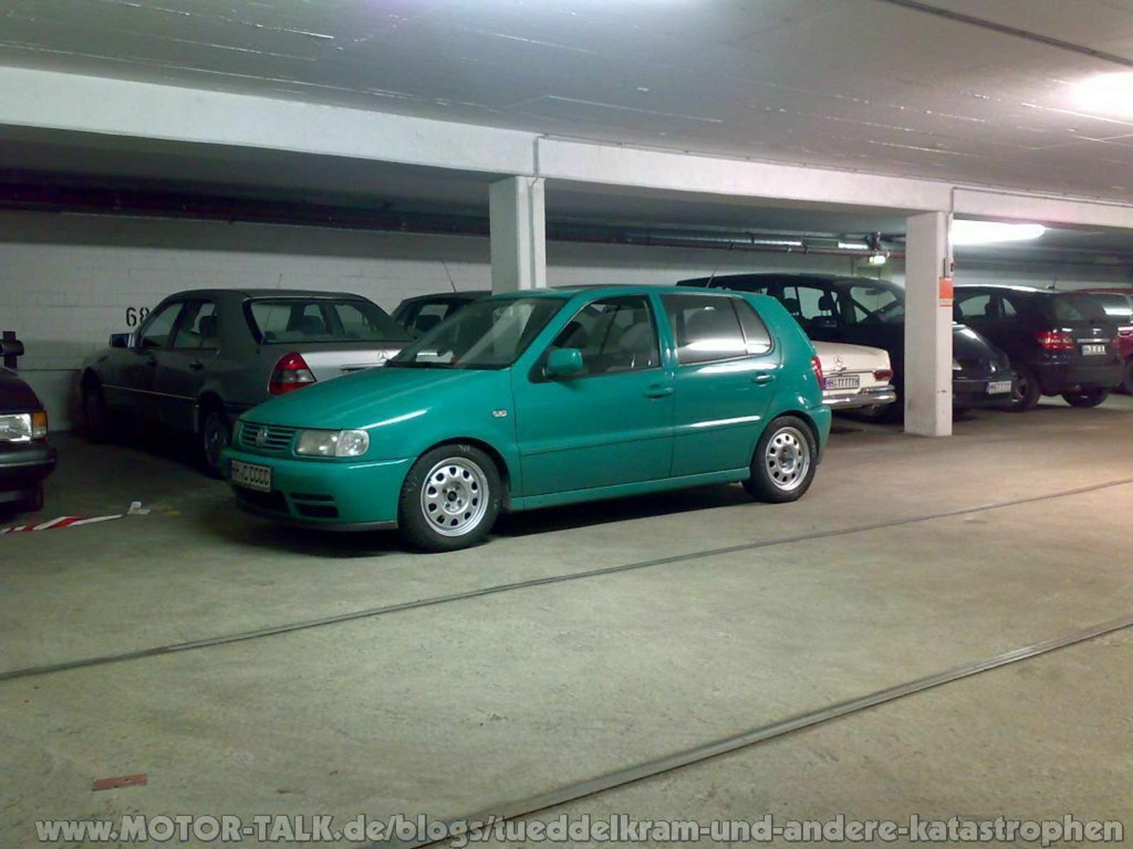

Dem Artikeltitel näher kam aber der Polo: Sonst eigentlich völlig unproblematisch, schloss die Zentralverriegelung plötzlich nicht mehr auf (Notabschaltung dann nach 30 Sekungen) - aber ohne Probleme zu.
Was war also defekt, wenn zu- aber nicht aufgeschlossen werden konnte?

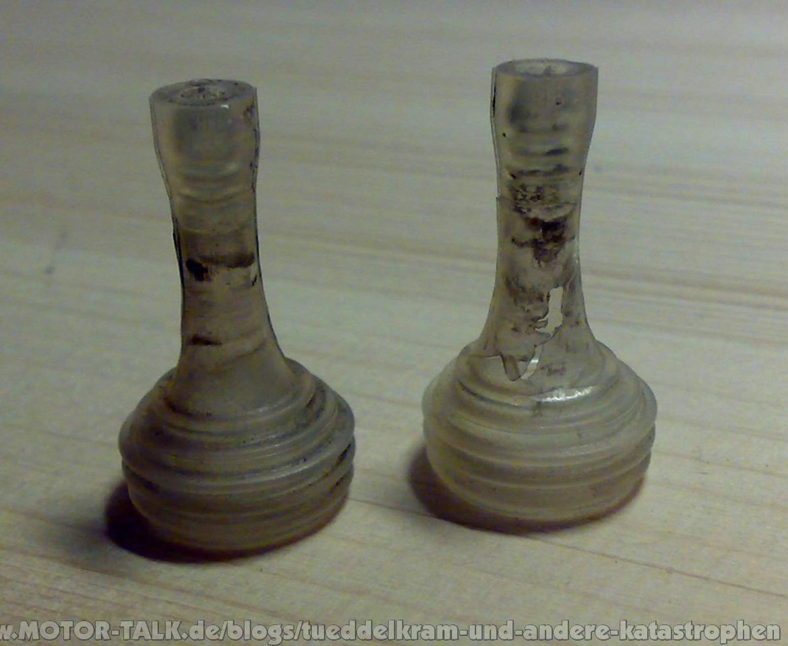

Nach genauerer Untersuchung zeigte sich: Das Stellelement am Tank zog den Verschluss nicht richtig auf. Half man per Hand nach, öffnete sich auch der Rest. Grund allen Übels war die kleine Gummimanschette am Stellteil: Durch einen winzigen Riss entwich der Druck des ZV-Systems beim Öffnen; wurde geschlossen, so zog sich durch den Unterdruck auch die Manschette soweit zusammen, dass das System wieder dicht war. Der winzige Fehler legte also die ganze ZV lahm.
Na, welche Tülle ist defekt? Tipp: Die rechte einmal genau anschauen...
VW selbst führt nur das Stellteil samt der Gummitülle - diese selbst ist nicht einzeln erhältlich. Da aber das Stellteil prima in Ordnung war, half der Schrotti aus und schenkte mir die Tülle nach Selbstausbau.

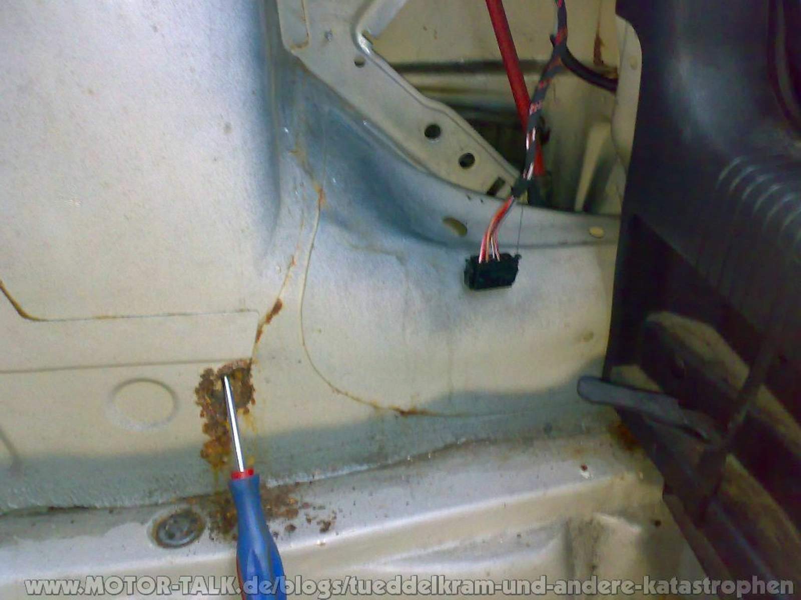

Nebenbei schaute ich mir noch einen 6N auf dem Schrott an, der äußerlich einen prima Eindruck machte. Mal etwas genauer hingeschaut: Ja, da ist der Lopez-Effekt :(.
Der Lopez-Effekt bei einem äußerlich gut erhaltenen 6N auf dem Schrott

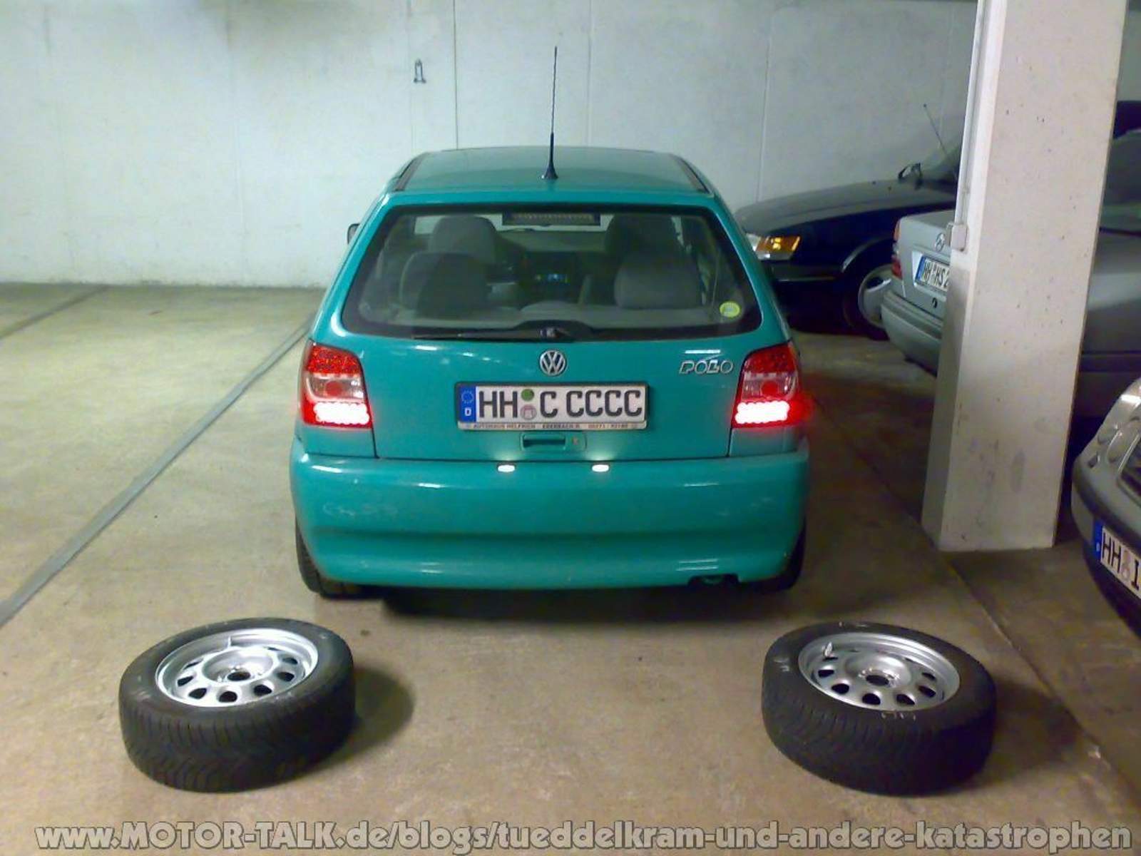

Last but not least bekamen die Winterfelgen noch einen frischen Farbauftrag: Mal schauen, wie lange er aushält ;).
Die Rostfänger mit frischem Lack

ich finds jut,silberne stahlfelgen haben schon fast wieder was klassisches :)
reperaturen an heizung sind übers jahr immer tückisch,da irgendwann völlig unerwartet & heimtückisch der sommer geht & man net nur beim fahren,sondern auch beim schrauben :(
