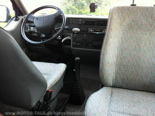

T4-Cockpit mit "langer Stange"T4-Cockpit mit "langer Stange"
Der Ursprung des Defektes liegt eigentlich schon mehrere Jahre zurück. Zu diesem Zeitpunkt versuchte ein Mensch sich von hinten nach vorne im Bulli zu bewegen und kollidierte mit dem Schalthebel. Wie man gut auf dem Innenraumbild sehen kann, ist es keine gute Idee, sich zwischen Stuhl und Schalthebel vorbeizuquetschen, sondern man "umläuft" ihn schlauerweise am Armaturenbrett. Das wusste betreffender Mensch aber leider nicht, was dazu führte, dass sich seitdem der 1. Gang schwer einlegen lässt. Und ja, wäre ich schlauer gewesen, dann hätte ich die Schaltung neu eingestellt (aber bekannntlich ist man hinterher ja sowieso schlauer...).

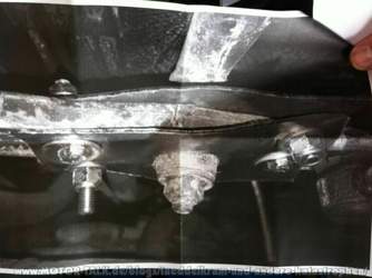

Schluss mit Schalten: Bruch im GussSchluss mit Schalten: Bruch im Guss
Mit Bild und dem schweigenden Mechaniker ging's wieder zu VW rein. Ja, wenn man repariere, dauere dies wohl ein paar Tage - so lange wollte ich aber nicht warten und fragte nach, ob das Teil denn vorhanden sei. Ein Blick in ETKA (den elektronischen Ersatzteilkatalog von VW) ergab, dass in ganz Schweden keine entsprechende Schaltstange vorhanden war: Schicken aus Deutschland würde also schon 5 Tage dauern. Express-Service halt...

Das war denn doch etwas blöde: Eine Woche beim VW den Urlaub "verbraten"? Nachdem ich den Händler nach Schrottplätzen (alte T4 mit entsprechenden Teilen) und alternativen Bastellösungen gefragt hatte, wurde plötzlich der vorher stille Mechaniker (der immer noch mit uns zwei vor dem ETKA stand) aktiv: Gestikulierend erklärte er dem skeptisch dreinschauenden Serviceratgeber, über was ich auch gesprochen hatte: Das Teil wieder zusammenzuflicken. Der Vorschlag: VW versucht das Teil wieder zusammenzubekommen - ohne Garantie und Haltbarkeitsangabe - dazu stehe ich am Folgetag um 7h vor der Tür.

Am nächsten Morgen waren wir bei VW, der Serviceberater hatte seinem Kollegen den ganzen Prozeß übergeben und nach über 3 Stunden hatte VW Helsinborg diese Lösung gefunden:
Individuelle Lösung!Individuelle Lösung!
Für mich eine prima Lösung, hat sie doch den Urlaub gerettet. Denn obwohl der "Ratgeber" (auf schwedisch heisst der Kundenberater "Servicerådgivare";) noch einmal betonte, die Lösung könne auch nur ein paar Kilometer halten, stehen mittlerweile über 1000 zusätzliche Kilometer auf der Uhr. In Kürze kommt hoffentlich das Originalteil über Classic Parts in Dänemark an. Als ich mich vor Abfahrt in die Schären noch einmal bei VW Helsingborg ("Din Bil Sverige";) für die unkonventionelle Lösung bedankte, kam zurück: "Genau dafür machen wir doch unseren Job".
