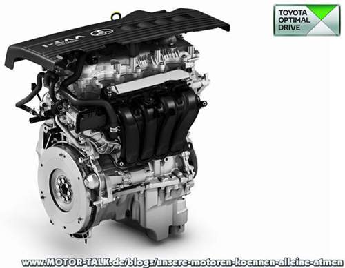

Toyota 1NR-FE
Toyota 1NR-FE
Welchen Weg Toyota in naher Zukunft gehen wird, stellt der HSD Hybridantrieb des Konzerns seit nunmehr 12 Jahren und über 2 Millionen produzierten Fahrzeugen eindrucksvoll unter Beweis.
Nichtdestotrotz legt Toyota auch für die konventionell betriebenen Fahrzeuge ein großes Augenmerk und nachdem Toyota sich entschlossen hat nach und nach vom Diesel wieder abzurücken wird diese Entwicklung den Saugbenzinern mit Mulit-Point Einspritzung zugewidmet, deren Potenzial noch lange nicht ausgeschöpft ist und mit dem Toyota Optimal Drive Paket zur Verrignerung des Kraftstoffverbrauchs und Effizienzsteigerung weiterhin mit den Downgesizten Turbotriebwerken der Konkurrenz gut mithalten kann.
Der neue 1.33l Dual-VVTi Motor ersetzt die 1.3l, 1.4l und zukünftig auch die 1.5l VVTi Motoren und schließt somit die Lücke zwischen dem 1.0l Dreizylinder und den ebenfalls neuen Valvematic Motoren, die ab 1.6l Hubraum beginnen.
Der 1.33l Dual VVTi ist eine komplette Neuentwicklung, bei der insbesondere auf kompakte Abmessungen und vorallem auf die Innermotorische Reibungsreduzierung großer wert gelegt wurde. Alles Maßnahmen innerhalb des Toyota Optimal Drive Pakets, das im Gegensatz zu den Paketen anderer Hersteller in jedem Modell serienmäßig ist. Auch die neuen Valvematic Motoren mit 1.6l, 1.8l und 2.0l Hubraum sind nach diesen Gesichtspunkten hin entwickelt worden. Zu diesen später noch mehr.
Welches Potenzial auch heute noch im selbstatmenden Verbrennungsmotor steckt, zeigt sich, wenn man ihn im Detail betrachtet. Die neuen 4-Zylindermotoren mit 1.33, 1,6, 1,8 und 2,0 Litern Hubraum, die Toyota nun einsetzt, wurden von der ersten Schraube an im Sinne der Toyota Optimal Drive Strategie entwickelt. Dabei galt es, den Wirkungsgrad zu verbessern und möglichst viel Vortrieb aus der Wärmeenergie des Kraftstoff-Luft-Gemischs zu erzielen.
Toyota setzt bei diesen neuen Ottomotoren einen geregelten Ölkreislauf ein. Die Fördermenge der Pumpe wird zielgenau der jeweiligen Drehzahl und den Arbeitsbedingungen des Motors angepasst. Dadurch wird besonders bei niedrigen Drehzahlen die geförderte Ölmenge reduziert: Die Pumpe muss weniger arbeiten und die entsprechende Verlustleistung durch den Betrieb der Ölpumpe sinkt.
Zu den weiteren Maßnahmen gehören beispielsweise die um 8 mm aus der Mitte versetzte Kurbelwelle, die die Verbrennungskraft optimal auf die Kurbelwelle überträgt und nicht für die Reibarbeit des Kolbens an der Zylinderwand verschwendet. Zudem verfügt der neue Motor über reibungsoptimierte Gleitlager und speziell beschichtete Kolbenringe und Kolben. Die obere Kolbenringnut besitzt nun eine besonders gehärtete Oberfläche, um die Gleitfähigkeit des Verdichtungsringes zu verbessern. Diese Maßnahmen reduzieren den Kraftstoffverbrauch wesentlich.
Ein weiterer Baustein von Toyota Optimal Drive ist wie schon beschrieben die Reduzierung des Gewichts und der Baugröße. Beim neuen 4-Zylinder wurde der Zylinderabstand auf lediglich 7 mm reduziert. Üblicherweise beträgt er in etwa das Doppelte. Ermöglicht wurde das durch ein besonderes Produktionsverfahren. Die Zylinderlaufbuchse wird nicht mehr in den Motor hineingepresst, sondern vom noch flüssigen Motorblockmaterial umgossen. Durch die raue Laufbuchsenaußenseite wird sie so praktisch mit dem Motorblock verzahnt. Das vergrößert die Kontaktfläche und so ist die Wärmeabfuhr zum Kühlwasser, trotz deutlich verkleinerten Abständen, gewährleistet. Für eine gleichmäßigere Temperaturverteilung sorgt außerdem ein Kunststoffeinsatz im Kühlwasserkanal rund um die Zylinder. An die im Betrieb kühleren unteren der Zylinderwände wird weniger Kühlwasser herangeführt. In der Folge erwärmt sich dieser Teil ähnlich schnell wie die heißeren, oberen Bereiche des Zylinders: das Motoröl erreicht schneller seine beste Fließfähigkeit und die Reibung sinkt.
Besonderes Augenmerk wurde auch in die Konstruktion des Zylinderkopfes investiert. Er hat ein eigenes Nockenwellengehäuse und den eigentlichen Kopf mit den Ventilen. Diese stehen in einem besonders steilen Winkel von 23,4 Grad. So konnte ein dachförmiger Brennraum realisiert werden. Zusammen mit speziellen Quetschkanten der Kolben ergibt sich ein exakt definierter Raum, in dem das zündfähige Gemisch direkt vor der Zündkerze konzentriert wird. Zusammen mit der Verdichtung von 11,5:1 sorgt diese Brennraumgestaltung für eine sehr hohe Kraftstoffeffizienz des Motors.
Erstmals setzt Toyota die intelligente vollvariable Ventilsteuerung Dual-VVT-i in einem kompakten Motor ein. Bislang war diese Art der ventilsteuerung aus den V8 Motoren des neuen Lexus LS z.B. bekannt. Hier werden die Ventilsteuerzeiten, sowohl auf der Einlass- wie auf der Auslass-Seite, den jeweiligen Erfordernissen nach optimal geregelt. So konnte Toyota das bislang höchste Drehmoment für einen Motor dieser Hubraumklasse erzielen. Bei dem exakt 1,329 Liter großen Motor liegt der Maximalwert von 132 Nm bereits bei 3.800 Umdrehungen an und sorgt so für beste Fahrbarkeit im Alltag. Die Spitzenleistung stieg gegenüber dem Vorgänger um 10 kW (14 PS) an. Damit ist der 1.33-Dual-VVT-i auch der leistungsstärkste Motor dieser Kategorie, den Toyota je gebaut hat.
Auch der Abgasstrang wurde weiterhin in der Effizienz gesteigert. Hier setzt Toyota einen leichten Krümmer aus Edelstahl ein, der sehr schnell Temperatur annimmt und dabei hilft, den Katalysator möglichst rasch auf seine Arbeitstemperatur zu bringen.
Um den Kraftstoffverbrauch im Kaltlauf zu verbessern wurde das 4-Ventil Konzept nochmals überarbeitet. Üblicherweise verfügt jedes der 8 Einslassventile über einen eigenen Ansaugkanal. An den Wänden dieser Kanäle kondensiert der Kraftstoff im kalten Zustand. Deshalb muss unter diesen Bedingungen mehr Kraftstoff eingespritzt werden, damit der Motor sauber und rund läuft. Die Ansaugkanäle für jeweils einen Zylinder sind beim 1.33l zuammengelgt worden. So entstand ein herzförmiger Einlassraum, in den die Einspritzventile mit jeweils 8 Bohrungen den Kraftstoff fein vernebelt injizieren. Durch diese siamesische Verschmelzung reduziert sich die Gesamtoberfläche an der Kraftstoff kondensieren kann: der Verbrauch beim Kaltlauf sinkt.
Kondensation ist aber nicht in jedem Fall unerwünscht. Zur weiteren Schadstoffreduzierung ist die Kurbelgehäuseentlüftung mit einem Labyrinth versehen. Das Öl, das in diese Entlüftung mitgeführt wird, kann sich an den Gängen des Labyrinthes niederschlagen. So sinkt der Ölverbrauch und die Emissionswerte verbessern sich.
Um den Motor auch bei hohen Drehzahlen verbrauchsoptimiert betreiben zu können, setzt Toyota nun erstmalig beim Benzinmotor eine wassergekühlte Abgasrückführung ein. Die dadurch erreichte Entdrosselung funktioniert nur dann Wirkungsvoll, wenn die Abgastemperatur auf weniger als 150°C gesenkt wird, bevor es dem Brennraum wieder zugeführt wird.
Ein weiteres Highlight beim 1.33 Dual-VVT-i ist das integrierte Start-Stopp-System. Gegenüber bisherigen Lösungen zeichnet es sich durch besondere Komfortmerkmale aus. Der Zahnkranz des Motors ist nicht mehr fest mit dem Schwungrad verbunden sondern durch einen im PKW weltweit einzigartigen Freilauf getrennt. Das Anlasserritzel befindet sich nun im ständigen Eingriff mit dem Zahnkranz. Das störende Geräusch beim Einrücken des Ritzels entfällt und der Motor kann blitzschnell gestartet werden. Um die Anspringzeit weiter zu verkürzen, wird die Position von Kurbelwelle und Nockenwelle nun durch einen MRE-Sensor erfasst und bleibt bei Motorstop im Steuergerät gespeichert. Ein herkömmlicher passiver Sensor benötigt eine höhere Drehzahl um die Drehbewegung zu erfassen. Ein aktiver MRE-Sensor erkennt aber auch die kleinste Drehung des Motors. So wird die Anlasszeit annähernd halbiert.
Auch die neu entwickelten 6-Gang Schaltgetriebe oder das stufenlose Multidrive Getriebe, die besonders reibungsarm konstruiert wurden, verringern den Kraftstoffverbrauch erheblich, ohne aber auf einen hohen Wirkungsgrad und somit ideale Fahrleistungen zu verzichten.
Insgesamt zeigt sich, dass die bei allen neuen PKW Modellen serienmäßigen Toyota Optimal Drive Maßnahmen, den konventionellen Saugmotor deutlich sparsamer gemacht haben. Speziell der neue 1.33 VVT-i schneidet gegenüber seinem Vorgänger in jeder Hinsicht besser ab. Er hat eine um 10 kW/ 14 PS höhere Leistung und emittiert trotzdem 21 g CO2 weniger je Kilometer.
Durch diese kompakte Bauweise passt dieser Motor auch in den kleinsten Toyota, dem IQ rein und ist trotzdem kräftig genug um die größeren Modelle wie den Auris flott und dennoch sparsam anzutreiben.
