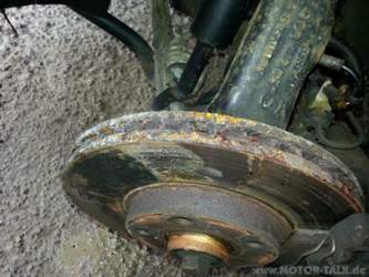

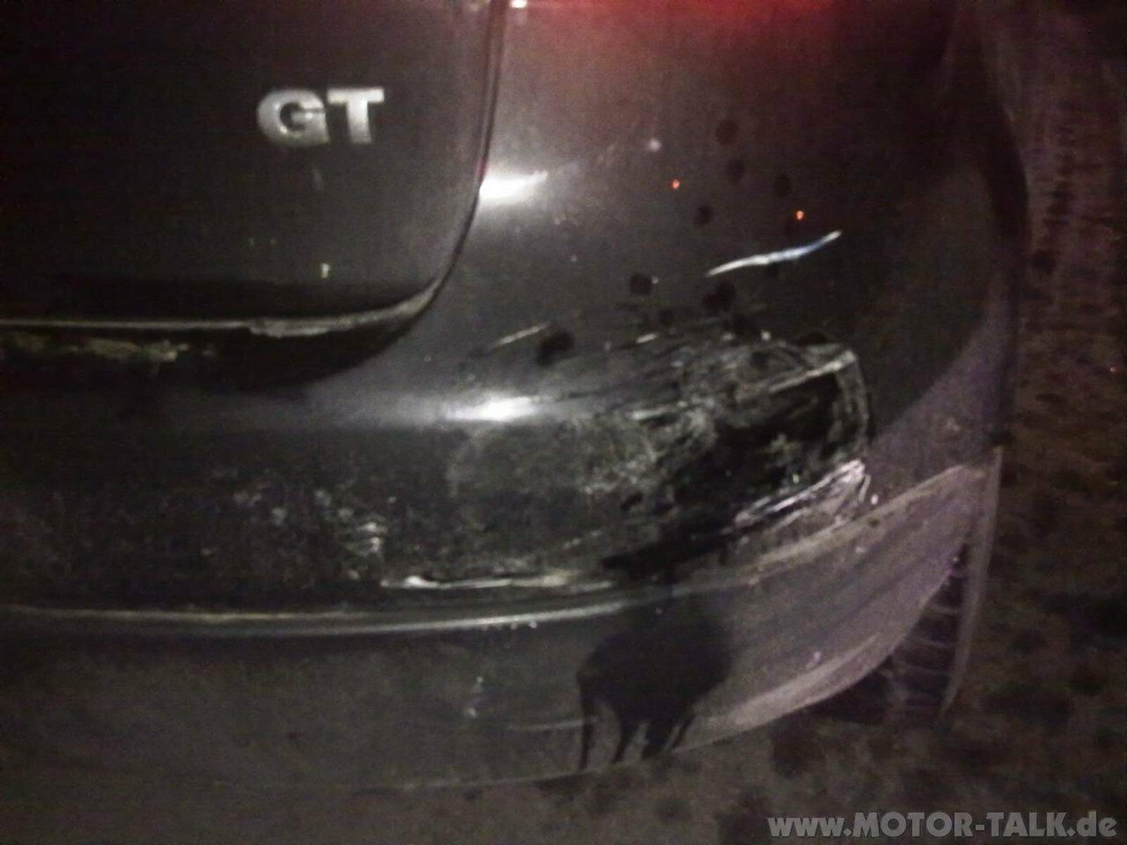

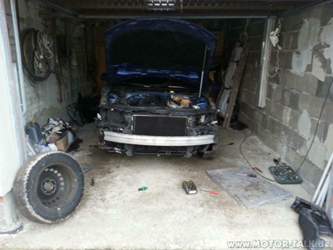

Hallo Leute
Nachdem mein Passi recht unsanft von einer Rückwärtsfahrenden Frau in ihren Golf 5 getroffen wurde und ich ihn selbst wieder herrichten will,steht nun der Wiederaufbau auf dem Plan,heute habe ich die komplette Front demontiert und den Schloßträger gelöst,da dieser abmontiert wird um gleich Zahnriemen,Wasserkühler,Servopumpe und Wapu zu wechseln. Wenn der Zahnriemen neu gemacht wird,wird auch gleich die Steuerkette der Nockenwellen mit Kettenspanner neu gemacht,sicher ist sicher Es würde zwar auch die Servicestellung reichen,aber da der Wasserkühler eh raus muss...macht sich das besser |
Sun Mar 03 20:57:46 CET 2013 | blue vectra th

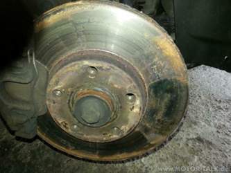

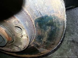

Hier die ersten Bilder nach der Demontage,die Bremsen sind nun auch vollends hinüber,nach 10 Tagen Standzeit waren die festgegammelt,scheiss Billigzeugs von Ebay,da hat der Vorbesitzer nichts gekonnt.....

Sun Mar 03 21:03:46 CET 2013 | Druckluftschrauber47224
schöne Bremsen... SCT oder?
denk dran am 15.03. muss du fertig sein...
Sun Mar 03 21:09:46 CET 2013 | blue vectra th
Der Kandidat bekommt 100 Punkte

Mon Mar 04 10:07:33 CET 2013 | Goify
Ich habe noch nie eine so katastrophale Bremsscheibe gesehen. Sieht aus, als hätte sie 3 Jahre auf dem Grund vom Toten Meer gelegen und wurde völlig vom Salz zerfressen.
Mon Mar 04 10:52:37 CET 2013 | onemoretoy
Doch mit den verrotteten Bremsscheiben geht schnell. Man muss nur mal eine Weile über eine stark gesalzte Autobahn fahren und dann die Kiste zwei Wochen abstellen.
Mon Mar 04 11:15:56 CET 2013 | Ascender
Stimmt. Ist bei mir genauso! Hat mich auch erschrocken.
Mon Mar 04 13:09:25 CET 2013 | blue vectra th
Mahlzeit
Na ja, die Dinger scheinen etwas schneller zu rosten, da haben richtige Löcher
reingefressen in der kurzen Zeit und da die bremsscheiben eh schon krumm sind
fliegen jetzt vorn und hinten die raus.
Rein kommen Zimmermann komplett.

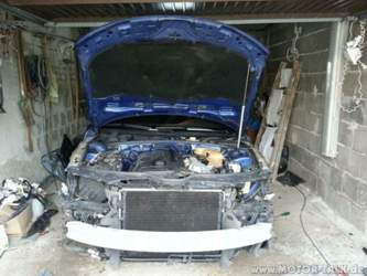

Mon Mar 04 19:33:43 CET 2013 | motor-richard
Hallo,und wie saugst du die Klimaanlage ab wenn du den Schloßträger abbauen willst? Mit deinen Baumarkt Werkzeugsatz kommst du da nicht weit. Hast du den zum Zahnriemen und Steuerketten wechsel auch die nötigen Wekzeuge?
Richard
Mon Mar 04 19:52:31 CET 2013 | blue vectra th
Na,na,was denn das fürn Ton
Die Klima muss nicht geöffnet werden,der Klimakühler kann von den Wasserkühler abgeschraubt und zur Seite geklappt werden,die Schläuche gehen nicht durch den Schlossträger
Baumarktwerkzeug??? Wo siehst du hier Baumarktwerkzeug??
Ich seh hier nur einen Ratschenkasten der im übrigen richtig gut ist
Dann sag doch mal,was DU für den Wechsel der Steuerkette Nockenwelle und Zahnriemen an Spezialwerkzeug brauchst,scheinbar hast du ja Ahnung???

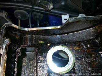

@motor-richard
Aber mal ne andere Frage,meine Servopumpe ist ja an der Welle undicht,sieht man ja auf den Foto,bekommt man bei den Teilen die Riemenscheibe ab und kann man den Simmerring (sofern es einer ist und es diesen einzeln gibt) einzeln wechseln?

Mon Mar 11 21:34:52 CET 2013 | blue vectra th
Hallo Leute
Es geht weiter,am Donnerstag wird das "Spenderfahrzeug" geholt.Er hat die gleiche Farbe wie meiner
Es wird ein Passat 3B Variant Bj.98 VR5 2,3l 150PS,Alcantara Teillederausstattung(Und nein,die wird nicht verkauft,die kommt bei mir rein!),Fahrer,Beifahrer und Seitenairbags,Klimaautomatik,Sitzheizung,Leichtmetallfelgen 16 Zoll,elektrische Fensterheber vorne und hinten,Aussenspiegel elektrisch verstell- und beheizbar,Zentralverriegelung mit Funkfernbedienung,kleine MFA,Radio/CD,1Satz Winterräder auf Stahlfelge,Sportlederlenkrad
Er ist in einen guten Zustand,hat Tüv bis 05/13 und soll 1000€ kosten
MFG

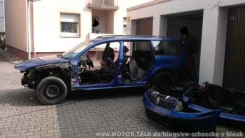

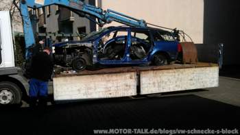

Wed Apr 03 19:43:02 CEST 2013 | blue vectra th
So,nach 2 Tagen Schrauberei am Osterwochenende,ist der Schlachtpassat am Dienstag abgeholt worden und der Rest,was zu gebrauchen war,war immerhin ein voller Mercedes Vito,ist nun im Keller gebunkert.
Hier das Video von der Abholung
Bagger im Dach verbissen
Und ein paar Bilder,zwischenzeitlich sah es aus wie als wenn einer einen Sprengsatz reingeworfen hätte.
Leider war die Frontstoßstange und die Motorhaube nicht zu gebrauchen,aber meine Motorhaube habe ich mittels roher Gewalt wieder in Form bringen können
Fehlt nur noch eine Stossi
Aber nun erstmal Zahnriemen+Wapu,Steuerkette Nockenwellen+Kettenspanner,Wasserkühler,Bremsen V+H und Servopumpe wechseln.

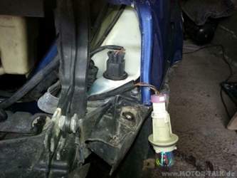

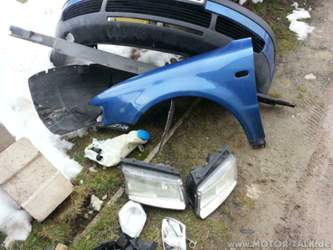

Sun Apr 07 21:20:42 CEST 2013 | blue vectra th
So die Demontage der Front ist abgeschlossen.....
Aber ein paar neue Sachen im Innenraum wie Handbremshebelein grosser Rechter Aussenspiegel in Wagenfarbe und eine Leder-Alcantara Ausstattung sind schon eingebaut.

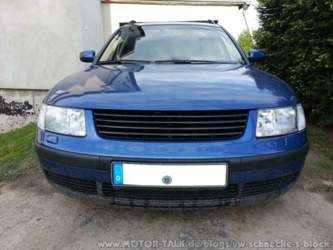

Tue Jun 04 23:53:13 CEST 2013 | blue vectra th
Hallo Leute
Der Passi ist mittlerweile wieder on the Road.
Erneuert,bzw. nachgerüstet wurde letzendlich:
-Steuerkette mit Spanner
-Simmeringe Nockenwellen
-Ventildeckeldichtung
-Wapu komplett mit Zahnriemen
-Servopumpe
-Klimariemenspanner
-Alle Flachriemen
-Neue Scheinwerfer von Depo und Blinker von TYC (fliegt komplett wieder raus,Verarbeitung ist übelst,Scheinwerfer haben einen schlechten Lichtkegel)
-neue gebrauchte Stossi mit SRA Aussparung
-SRA nachgerüstet,Bedienung mittels Relais über den ESP Taster (Speziellen Dank an marccash)
-2x Ölwechsel
-1 gebrauchter Turbolader
-Gebrauchte Radioantenne
-Emblemloser Kühlergrill
-Rechter grosser Aussenspiegel
-Leder Alcatara Innenausstattung
-Handbremshebel in Leder (der alte löste sich auf)
-Elektrikpfusch am Radio vom Vorbesitzer beseitigt
-Vorderen Teil des Antennenkabels vorn erneuert
-Einen Satz Alus incl. Reifen
-Bremsen komplett vorn Zimmermann
-Bremsen hinten ATE (vom Schlachtpassat)
-Beide hinteren Bremssättel incl Führungen überholt
-Bremsleitungen vorn erneuert
-Kat
Nach einen missglückten Chiptuningversuch in Verbindung mit einen dichten Kat,musste ich noch einen neuen (gebrauchten) Turbolader einbauen und den Kat tauschen.
In Verbindung des Frühlings bekommt der Passi noch einen Satz Rial Alufelgen von einen Mercedes,die Felgen habe ich neu lackiert,neue Zentrierringe für VW,neue Radnabenkappen und ein Satz Radschrauben passend für VW habe ich bereits organisiert.
Sobald der Tüvonkel diese per Einzelabnahme abgenommen hat(es gibt kein Gutachten für VW ),gibts Bilder
Das war nach einem Regenschauer
