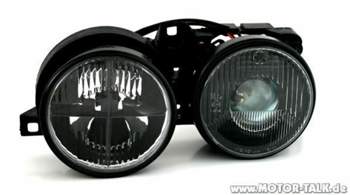

Die Irmscherfront soll natürlich bleiben, jedoch fehlen an dem Fahrzeug die seltenen Doppelscheinwerfer mit passendem Grill. Ich möchte diese Optik jedoch aufgreifen. In Frage kommt deshalb wegen Mangel an Irmschergrill und den Scheinis ein Eigenumbau. Aber mit welchen Scheinwerfern? Es sollten runde sein, einer für Abblend- und einer für Fernlicht, Standlicht auch irgendwo drin. Toll wären schwarze Scheinwerfer, jedoch nicht unbedingt Klarglas. Man sollte diese auch noch in ein paar Jahren bekommen, falls mal einer kaputt geht.
Da fallen mir momentan nur die BMW E30 oder E34 Scheinwerfer ein. Oder Einzelscheinwerfer von Hella als Baustein. Kennt noch jemand andere? Leuchtweitenregulierung wird nicht benötigt. Bin für Anregungen offen. Angel Eyes möchte ich aber nicht verbauen. Frage ist außerdem, wie ich den Grill realisiere :rolleyes:
Fri Jan 18 14:00:59 CET 2013    |    Jason1982
Nach ein paar Überlegungen bin ich zu dem Entschluss gekommen, selbst einen Grill zu entwerfen bzw. umzubauen. Verbaut wird der angehängte Grill. Es werden die E34 Scheinwerfer verbaut werden in schwarz. Da die wohl insgesamt etwas Breiter sind als die Originalen Scheinwerfer inkl Blinker werde ich den Grill dort ausschneiden müssen. einen zweiten Grill werde ich dann auftrennen und um die E34 Scheinwerfer formen und ausschneiden bzw. einpassen. Ist alles fertig angepasst, werde ich diesen in schwarz lackieren lassen.
Man könnte auch noch drüber nachdenken die Blinker des E34 zu übernehmen oder Blinkleuchten in die Stoßstange einzulassen.
