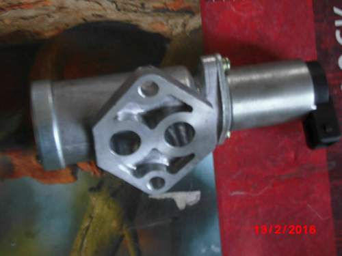

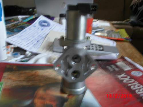

Ja das ist nun echt die Frage ich habe mir vor einiger Zeit ebenfalls(genau vor den Sommerferien)einen gekauft der laut Tab. genau für meinen Vecci passen sollte!Eingebaut -hält er noch nicht mal das Standgass-rauf und runter aber nur wenn ich auf dem Pedal bleibe-sonst geht er rumpelnd sofort aus!Reklamiert da ich dachte es wäre der Falsche-wieder mit allen nötigen Angaben,was soll ich sagen alten durfte ich behalten-nächsten rein selber Mist wie beim ersten Wechsel?!Was ist da los?
@rentner wagen schrieb am 12. Februar 2016 um 19:57:29 Uhr:
Neuen einbauen paar Runden drehen und er ist angelernt.
Dann läuft der Hobel wieder.
So habe ich es wohl versucht nur komme ich so nicht mal vom Hof!?Bei mir ist dies Problem übrigens auch zurück trotz reinigen aller infrage kommenden Teile-aber nur bei feuchtem Wetter!
Von Opel !
Da stehts mit der Software und wenns nicht nötig wäre würden dies nicht beschreiben
Was war das denn für einer das du den behalten darfst?
@rentner wagen schrieb am 13. Februar 2016 um 13:16:51 Uhr:
Für den x18xe-Benziner-Schaltgetr.
Schon klar. Von Siemens oder von China?
