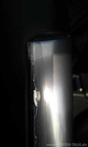

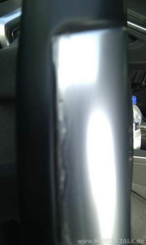

bei meinem V60 blättert auf der Unterseite des Lenkrades die silberne Beschichtung ab.
Deshalb 2 Fragen:
- Hat jemand ähnliche Erfahrungen?
- Ist so etwas über die Garantieverlängerung abgedeckt?
Viele Grüße Waldi05

Kannst du mal bitte ein Foto posten?
Themenstarteram 24. September 2013 um 13:14
Original geschrieben von tuta2
Viele Grüße Waldi05
Aber sicher!
ich habe zwar einen Klebestreifen über die abblätternde Beschichtung gemacht, aber ich denke man kann den Schaden gut erkennen.
Viele Grüße Waldi
1380027102743
Imag0007
Imag0009

So, unser hat das Problem seit 1 Woche auch. Fahrzeug ist nun 2 Jahre neu...
Ich werde das bemängeln.
Mal schauen was dabei rauskommt, bin aber zuversichtlich, solche Mängel hat mein freundlicher bis jetzt immer in Ordnung gebracht.
Könnt ihr sagen ob darunter Kunststoff ist?
Sollte eigentlich eine Chromoberfläche sein die man mit "POP" platin on plastic bezeichnet.
Da der Chrom mit den darunter liegenden Kupfer und Nickelschichten sehr scharfkantig ist wenn er sich ablöst, sollte es ein sicherheitsrelevantes Fehlerbild sein, welches man über das KBA bemängeln kann!
Auf jeden Fall muss hier Abhilfe geschaffen werden, da es nicht Stand der Technik ist und dann z.B. Alle verchromten Anbauteile innen und außen nach 1-2 Jahren abblättern würden!
Hier ist definitiv ein Fehler beim Kunststoffgalvanisieren geschehen!
Nicht abwimmeln lassen!!
Mein S60 ist mittlerweile 3,5 Jahre alt. Also außerhalb der Garantie und Kulanz wollte man auch nicht gewähren. Zwar sind die Abplatzungen tatsächlich scharfkantig, aber ich kann mir nicht vorstellen, dass das so gravierend ist, dass das KBA hier tätig werden muss.
Ich kann mir nicht vorstellen, dass diese Abplatzungen "Stand der (Fertigungs-)Technik" sind, aber ich denke es ist mehr schlechtes Design als ein Fertigungsproblem.
Zumindest bei mir ist es eher die Regel als die Ausnahme das ich beim Ein- und Aussteigen (bei dicken Jacken) mit dem Reisverschlussreiter an das Lenkrad drankomme. Meines Erachtens ist dies die Ursache, warum sich im Laufe der Zeit durch die mechanische Beanspruchung die Chrombeschichtung ablöst.
Meines Erachtens müsste hier eine Überarbeitung des Chrom-Inlays in der Weise erfolgen, dass die Chrombeschichtung um den Rand herum geht und nicht nur bis zur Kante. Und solange ein Nachkauf-Inlay baulich nicht verändernd wird, sehe ich keine nachhaltige Besserung.
