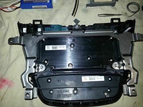

bei den Astra-J fahrern ist meine Anleitung recht beliebt...

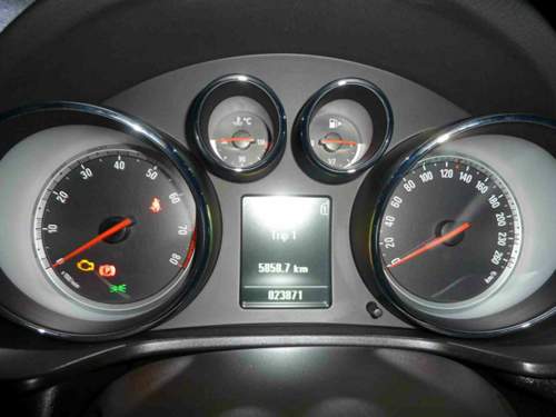

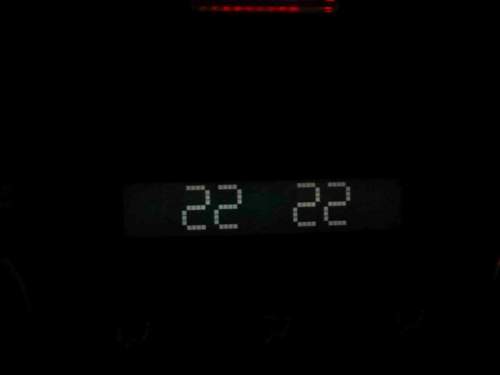

Schaut wie ich finde wirklich besser aus, als das Original Rot.

der Umbau war recht simpel- ca. 1 Stunde mit viel babbeln und 2 Bier... ;-)
Materialpreis 95 Cent (5 LEDs a -,19Cent - es gibt auch eine mit 8LEDs)

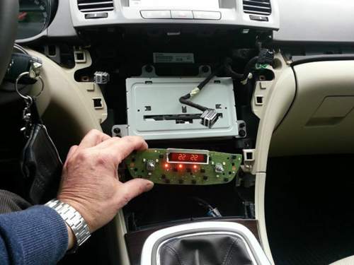

Hat das mal einer nachgebaut? Mich stört das rote Display doch schon gewaltig... Aber sieht nach ner heiklen Sache aus (wenn auch nicht wirklich schwer).
Sehe leider auf den Bildern die LEDs selber nicht so wirklich gut...
Themenstarteram 3. September 2013 um 5:10
jedes einzelne Teil was man auf Bild 6 und 7 als kleines weißes 4-eckiges Teil erkennt ist eine LED...
auf dem Bild wo das Display zur Seite geklappt ist erkennst du eine Reihe mit 5 LEDs.... das sind die fürs Display
Ah OK also ne Reihe links vom Display und ne Reihe rechts.
Dann wird das Bild klarer :-). Kannst du noch ne Empfehlung für die LEDs geben (also welche genau).
Schwierigkeitsgrad sieht ja nicht allzu hoch aus. Bin echt am überlegen ob ich es die Woche mal wagen soll.
Kannst du mal nen Bild machen (ohne Blitz) wie es nachts und mit eingeschalteter Sport Beleuchtung (alles rot) aussieht?
Themenstarteram 3. September 2013 um 8:37
es gibt 2 Varianten- die eine hat nur 5 LEDs links, und da gibts noch mit 4 LEDs je rechts und links
Ich habe welche von Nichia genommen... http://www.leds.de/.../...Top-SMD-LED-weiss-3300mcd-115-NSSW064AT.html die hier wäre z.B. brauchbar
