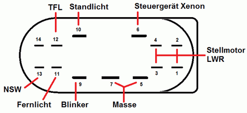

Pinbelegungen:
Anmerkung: Hier Im Forum geistern auch andere Pinbelegungen rum - diese sind jedoch offiziell nur für die RS6 Scheinwerfer gültig und nicht für die A6 Facelift Sceinwerfer. Ich beziehe mich hiermit auf die originalen Stromlaufpläne für den A6 Facelift. Wie hier beschrieben sind die Scheinwerfer auch ab Werk angeschlossen.

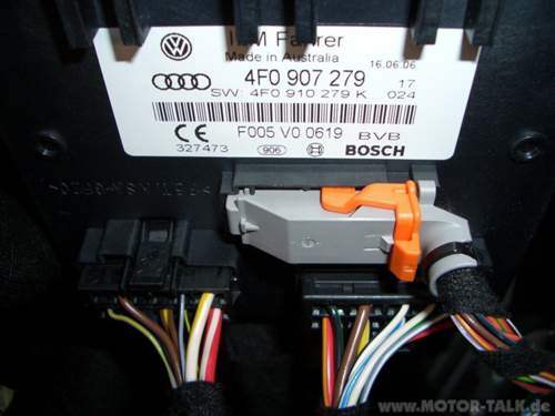

Bordnetzsteuergerät (nur umpinnen, löten nicht notwenig):
Belegung alt -> Belegung neu
T32c/4 (schwarz/rot) -> T32c/3 (Klemme 58L)
T32c/15 (schwarz/rot) -> T32c/14 (Klemme 58R)
Scheinwerfer links:
T14a/10 (schwarz/rot) -> T14a/12 (Klemme 58L)
T14a/12 (grau/weiß) -> T14a/10 (TFL)
Scheinwerfer rechts:
T14b/10 (schwarz/rot) -> T14b/12 (Klemme 58L)
T14b/12 (rot/gelb) -> T14b/10 (TFL)

2.) Bordnetzsteuergerät umpinnen (ggf. austauschen)
Falls das Bordnetzsteuergerät nicht den Index K oder N hat, muss es ausgetauscht werden. Zudem muss der 32-polige Stecker Am bordnetzsteuergerät wie oben beschrieben umgepinnt werden (Pin 4 auspinnen und an Position 3 wieder einpinnen, Pin 15 auspinnen und an Position 14 wieder einpinnen). Lötarbeiten sind hierfür nicht notwendig.

5.) Scheinwerferkabel umpinnen bzw. Adapterstecker zwischenstecken
An den Scheinwerfern müssen jeweils zwei Kabel vertauscht werden (Pin 10 auf Pin 12 und Pin 12 auf Pin 10). Da die Kontakte von den beiden Pins leider unterschiedlich sind, müsste hier entweder eine Reparaturleitung mit angecrimptem Kontakt angelötet werden (Teilenummer 000979019E für den schmalen Pin, 000979021E für den breiten Pin) oder die Pins neu aufgecrimpt werden (sofern eine Crimpzange vorhanden ist - Pintypen sind Junior-Power-Timer Buchsenkontakte mit 1,6mm und 2,8mm Breite).
Da ich persönlich äußerst ungern am Fahrzeug Kabelbaum rumlöte und viel Wert auf 100%ige Rückrüstbarkeit lege, habe ich mir Plug&Play Adapterkabel gebaut (siehe Foto der noch unfertigen Adapterkabel), die einfach zwischen Scheinwerfer und Fahrzeugkabelbaum gesteckt werden können.
