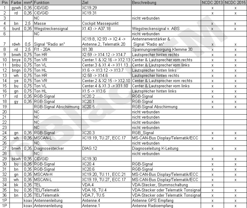

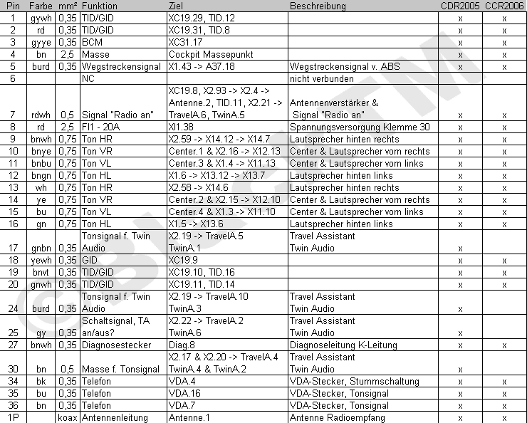

Schritt 2.2 : CDR2005/CCR2006 -> NCDC2013/NCDC2015
Benötigte Teile:
  • Radio NCDC2013 (24420619, 13138250) / NCDC 2015 (24420618, 13138249)
  • ggf. Telematik Teilenummer 13114761
  • für CID zusätzlich : 12 poliger Stecker
  • Antenne mit GPS-Sockel
Die Teilenummern sind idR aufgedruckt.
Die Pinbelegungen der einzelnen Stecker befinden sich unten im Anhang zur Kontrolle. Hier nun die notwendigen Arbeiten.
Sofern notwendig, wird der oben erläuterte TID auf GID/CID Umbau durchgeführt. Ist bereits ein GID verbaut, dann bitte die Verdrahtung mit dem Anhang vergleichen. Wahrscheinlich müssen die Pins 8-11 entfallen.
Als nächstes nehmen wir uns den Radiostecker vor.
Folgende Umbelegungen müssen vorgenommen werden :
Die Leitungen, die in den Pins 3, sowie 17, 24, 25, 30 (optional mit Twinaudio/Travelassistant) enden, können entfernt werden, für die gibt es soweit keine Verwendung mehr. Dazu am besten die Leitung in eine Schlaufe legen, Kontakte abkleben mit Isolierband und im Cockpit für evtl. Rückrüstung am Kabelsatz mit Klebeband befestigen.
Das Wegstreckensignal an Pin 5 muss u.U. neu vom Zentralstecker X1 (Fussraum Fahrerseite, A-Säule) gezogen werden. Es ist Pin 43, Farbe Blau-Rot.
Bei CID-Einbau kann man 3 Leitungen weiterverwenden, dazu muss im ISO-Stecker der Pin 20 auf Position 17 umgesteckt werden. Die (neuen) Pins 17, 18 und 19 gehen dann auf den 12 poligen Stecker Pins 2, 1 und 5, wobei Pin 19 -> 5 die Abschirmung des RGB-Signalkabels darstellt.
Neu gezogen werden müssen :
ISO-Stecker ----> geht nach
24 -> 12poliger RGB-Stecker Pin 3
25 -> 32poliger Stecker Pin 19, Telematik Pin 27 und ECC Pin 17
29 -> 32poliger Stecker Pin 30
30 -> 12poliger Stecker Pin 4
31 -> 12poliger Stecker Pin 6
32 -> 32poliger Stecker Pin 20, Telematik Pin 11 und ECC Pin 21
33 -> gebrückt mit Pin 25, bzw. einer der Zielpins
Desweiteren fehlt noch die GPS-Antennenleitung zum Antennenstecker. Hier empfiehlt es sich RG58 Koax-Leitung zu kaufen und mit FME-Steckern zu bestücken. Diese Leitung dann bis hinter zur Antenne ziehen. Wer sich das ersparen möchte, kann auch diverse GPS-Mäuse verwenden und direkt im Cockpit anbringen. Hier ist darauf zu achten, das eine opt. Solar-Reflect (Solar Control in Ö.) Frontscheibe den Empfang beeinträchtigt. Dann muss das Empfangsteil neben dem Innenspiegel angebracht werden.
Am Pin 27 des Radiosteckers befindet sich noch eine Leitung zum Diagnosestecker Pin 8. Diese muss auf Pin 12 des Diagnosesteckers gesteckt werden.
Falls noch eine Telematik verbaut werden soll, entnehmt die Verdahtung dem Belegungsplan unten.
Soll stattdessen ein VDA-Stecker nachgerüstet werden (zum Anschluss einer Freisprecheinrichtung), so werden die Radio-Pins 34, 35 und 36 mit den Pins 4, 16 und 7 des VDA-Steckers verbunden. Die restliche VDA-Steckerbelegung befindet sich unten im Anhang.
Ist dieser bereits vorhanden, so kann er problemlos weiterverwendet werden.

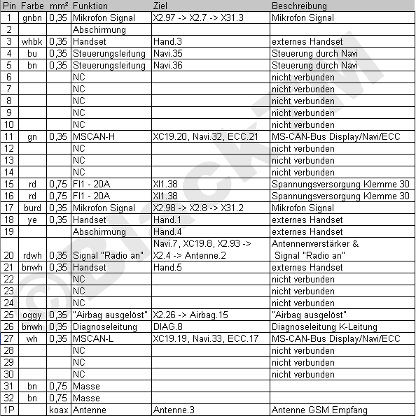

Themenstarteram 2. August 2005 um 22:06
Schritt 2.2 : CCRT2008 -> NCDC2013/NCDC2015
Die Umrüstung vom CCRT 2008 auf das NCDC 2013/NCDC2015 gestaltet sich weitaus einfacher. Das Hauptmerkmal liegt darauf, ob man ein CID verbauen will oder das GID behält. Die Komponenten sind vor Ausbau zu entheiraten.
Benötigte Teile:
  • Color Info Display Teilenummer 13156065
Folgende Änderungen sind am Radio-Stecker notwendig :
Pins 3, 17, 18, 19, 20, 24, 28, 29, 31 entfallen. Diese sind auch nur mit dem optional erhältlichen, externen Handset verbaut.
Die Koaxialleitung für das Telefon kann man zweckentfremden und zum GPS-Empfang nutzen. Dazu muss an der Antenne umgesteckt werden. Gegebenenfalls kann man auch den Antennenanschluss abzwicken und durch FME-Stecker ersetzen, diese lassen sich leichter bearbeiten als der Orignal-Antennenanschluss.
Die mit dem CCRT 2008 verbaute GPS-Box (zu finden im Kofferraum rechts) sollte man ausbauen, da sie sonst weiter auf dem CAN-Bus interagiert.
Für einen optionalen VDA-Stecker oder Telematik sind noch diese Pins zu belegen :
34 -> VDA Stecker Pin 4
35 -> VDA Stecker Pin 16 oder Telematik Pin 4
36 -> VDA Stecker Pin 7 oder Telematik Pin 5
Die restliche Belegung bitte dem Plan entnehmen.
Wer das GID weiterbetreiben möchte, kann hier aufhören zu lesen, das reicht für die Umrüstung.
Für das CID muss man das oben schon angesprochene 12 polige RGB-Signalkabel konfektionieren.
Pins
17 -> 2
18 -> 1
19 -> 5 (Abschirmung der Signalleitungen)
24 -> 3
30 -> 4
31 -> 6

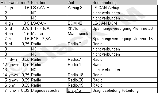

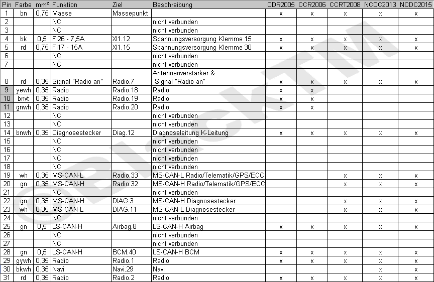

Pinbelegung CDR 2005/ CCR 2006

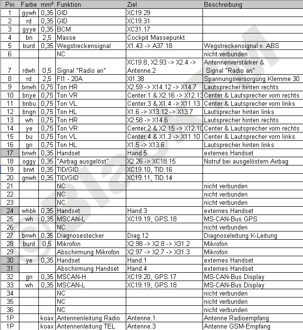

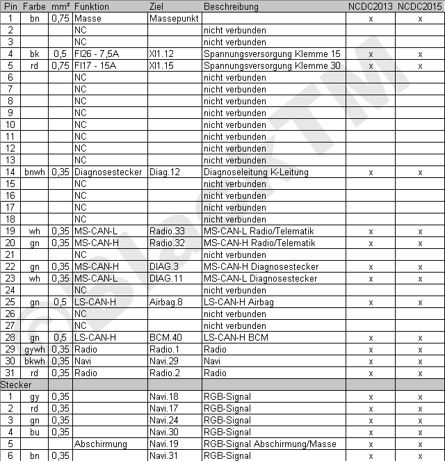

Themenstarteram 2. August 2005 um 22:24
Pinbelegung CCRT2008

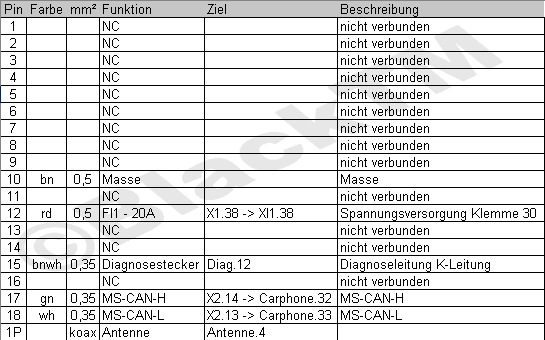

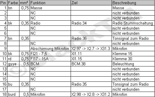

Themenstarteram 2. August 2005 um 22:25
Pinbelegung GID
Pinbelegung GID

Pinbelegung NCDC2013 / NCDC 2015

Pinbelegung CID
Pinbelegung CID

Pinbelegung Telematikeinheit
