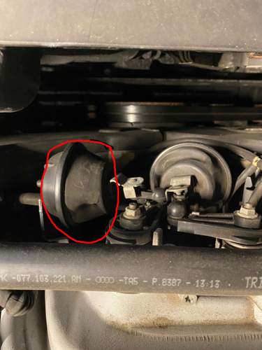

Kerzen und Luftfilter gewechselt. Leider hat sich am verhalten des Autos, wie oben beschrieben, nichts geändert.
In welcher Ecke sitzt du?
Ist das unterdrucksystem dicht?
