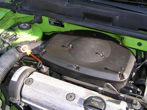

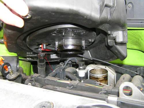

@Hans Audi 200 schrieb am 2. Februar 2016 um 18:37:01 Uhr:
Die Steckverbindung T14 sitzt am Zylinderkopf links. Davon habe ich keine Fotos.
Vielleicht hat der User " quali " ein Foto ?
Hier sind zwei Fotos mit dem T14 und dem daneben sitzenden T10j
All-t14
Kabelbaum-motor-all

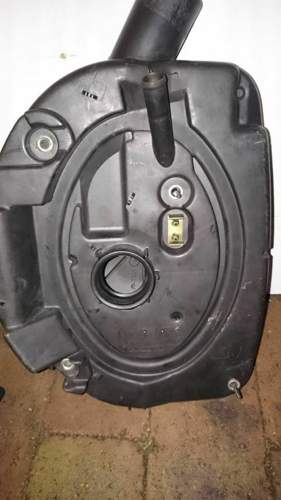

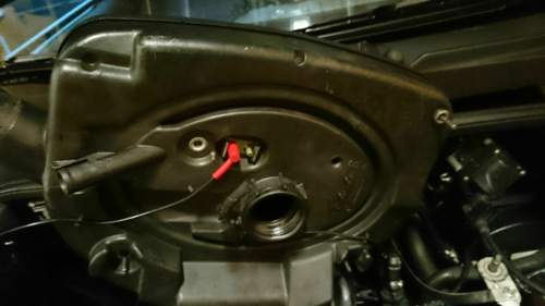

Habe Nochmal ein Paar Bilder und ich denke ich habe das Problem gefunden :) Nachdem ich alle Sicherrungen etc sauber gemacht hatte :
http://www.fotos-hochladen.net/view/dsc00338nktxw73i2.jpg
Und das KI auch io. war :
http://www.fotos-hochladen.net/view/dsc0034u7mnwjpash.jpg
Habe ich mir noch alle Massepunkte die ich so sehen konnte raus - sauber - ran :
http://www.fotos-hochladen.net/view/dsc0038uysr1lg2kx.jpg
War an einigen stellen (Zündspule, Sicherrungskasten auf + und Getriebe auch Notwendig) aber trotzdem denke ich nicht der Grund, da :
http://www.fotos-hochladen.net/view/dsc003993reocg4jk.jpg
Der Unterdruckschlauch am Luftfilter nicht mehr ganz da war wo er hingehörte :D
Lösung : vom alten Motor nen Unterdruckschlauch zwischengesetzt und alles wieder zusammen sieht zwar jetzt ein bisschen 0815 aus aber sollte erstmal halten ?! :)
Danke für die Hilfe, Im vergleich zu vorher läuft der Motor jetzt im Stand auch viel ruhiger (klakkert nicht mehr so wie ein kalter Diesel :D)
Nochmal ne frage : wofür ist dieser Unterdruckschlauch ? ist nicht der linke der an den Ansaugschlauch geht sondern der rechte der nach unten verläuft
