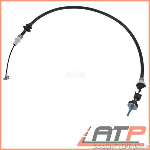

Beim Kupplungsseil braucht man kein Adapter, wenn man die 2 schwarzen Kunststoffkappen vor den grauen Gummi-Enden abschneidet. So habe ich es gemacht. Ich wußte damals nicht ob die Kunststoffkappen dran bleiben müssen / sollen damit das Gummi länger seine "Spannkraft" behält.
Ich weiß nicht, welches Kupplungsseil Du hast, ich habe es auch ohne den Gummi probiert, da sitzt das Seil immernoch viel zu straff. Es muss komplett locker sein, damit das Ausrücklager nicht dauerhaft leicht schleift, auch wenn dann die Kupplung greift, schleift das Ausrücklager an der Tellerfeder. Der Adapter verlängert den Zug um satte 30mm und somit lässt sich der Zug spannungsfrei (mit ca. 5-10mm Spiel) einhängen was dann komplett ausgeglichen wird, wenn das Seil entriegelt wird. Das schaffst Du auch nicht mit dem Entfernen der Gummitülle...

Kupplungsseil sollte bei mir auch aus dem Lupo SDI sein ( 6N1 721 335 ) , was ich neu gekauft hatte.
Der Nachstellmechanismus hatte sich damals nur gering entspannt, den Schleifpunkt fand ich OK und ich konnte kein Schlupf merken. Mit dem Kunststoffkappen war der Schleifpunkt zu hoch und ich glaube die Kupplung rutschte etwas durch.

Ich habe mal gerade die Ersatzteilnummer von dem Kupplungsseil gegooglelt und lande bei einem "ersatzteile-info.de", die tatsächlich schreiben, daß das Seil für den 3L 1,2TDI verwendet wird. :D:rolleyes:
Wußte garnicht, das meine Anleitung schon so weite kreise gezogen hat. :cool::p:D
HIER.
Mfg
Frank
Hehe, auch nicht schlecht. Also ich habe nochmal geschaut. Die 6N17... gab es nicht bei VW, ich habe die
6X1721335
Das Seil ließ sich mit geschlossener Sperre für den Nachsteller nicht einwandfrei einhängen, ohne mit nem Brecheisen ranzugehen, auch ohne die Hülsen wie in der Umbauanleitung. Das Seil saß straff. Ich habe mich dann mit einem VW-Mechaniker unterhalten, der schon ewig Golf, Polo usw. baut und der meinte, dass der Automatikzug ganz leicht mit etwas Spiel zum Hebel am Getriebe eingehangen werden können muss. Mit ihm zusammen haben wir auch den Prototypen der Verlängerung gebaut, bestehend aus einer Mutter, einer Hülse und einer dicken Unterlegscheibe.
Jedenfalls (wie im Video bei 3:05min) ist da leichtes Spiel vorhanden und der Nachsteller geht auch nur leicht (ca. 10-15mm) auseinander, sodass der Restweg auf jeden Fall für den Kupplungsverschleiß ausreicht. Laut VW-Mechaniker musst Du bei entspanntem Nachsteller am Fußpedalhebel einen spürbaren Leerweg von ca. 5-8mm haben damit das Ausrücklager nicht dauerhaft schleift- das ist bei mir auch der Fall. Er hätte sogar noch über eine Zusatzfeder im Getriebekupplungshebel nachgedacht, der auch wirklich auf die 0-Stellung zurückzieht. Aber die Feder scheint da bei mir gut zu sein, jedenfalls werde ich das beobachten und evtl. auch dort noch dieses Sicherheits-Feature nachrüsten...
