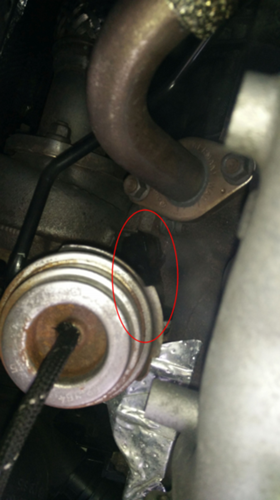

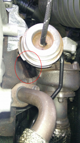

- Turboladerbefestigung am Motorblock (3 Schrauben) nachgezogen, es trat eine schwarze Brühe (Öl?) dort aus und verdampfte.

Was ich aber beim Ölwechsel jetzt entdeckt habe:
Es drückt wieder Öl an der Stelle raus, wo der Turbo an den Motorblock angeschraubt ist.
Genau wie auf den alten Bildern.
Ich habe auch ein Video davon gemacht. Weiss aber nicht wie bzw. wo ich es hochladen kann.

@TE Bei deinem undichten Turbo hatte ich ehrlich gesagt eher auf diesen getippt, statt auf die Dichtungen der PDEs. Obwohl die Sitze bzw. Dichtungen der PDEs ja häufig Probleme machen, vor allem bei höheren Laufleistungen. Kannst eigentlich noch froh sein, dass es mit Dichtungen getan war. Nicht selten sind die Sitze im Alukopf ausgearbeitet und dann muss ein neuer Kopf her (oder der alte zum Instandsetzer). Der Rauch müsste aber weiß gewesen sein. Weißrauch ist immer Diesel oder Wasser, das lässt sich dann am Geruch unterscheiden. Blau ist Öl, grau-schwarz ist Luftmangel (undichte Ladeluftstrecke).
