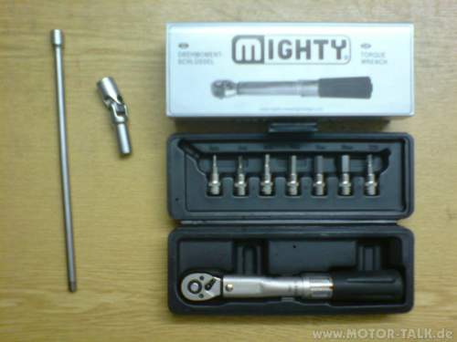

Drehmomentschlüssel hab ich auch so einen, ich glaub nur -+2%, aber das sollte da keine Rolle spielen!
Wie bei Zündkerzen auch, ich blase erst die Bohrung drum rum mit Druckluft aus, so kann nichts rein fallen! Später sollten die neuen Kerzen die gleiche Temp wie der Motor haben, also wenn er noch warm ist, leicht rein drehen und nen Moment warten. Bohrung reinigen mache ich nicht, da fällt nur wieder was rein! Allerdings könnte man das überlegen, wenn eine Kerze nicht so sauber raus geht! Ich hab nen speziellen Satz Nüsse für Glühkerzen Nüsse
Als Fett kannste jedes Hochtemperaturfett nehmen, oder ein wenig Keramikpaste, mache ich aber auch nicht, gibts im Werk auch nicht ;)
Ich hab bei nem A6 auch schon Kerzen bei 200tkm gewechselt und jetzt bei 390tkm gingen die auch wieder wie neu raus!
Bei Audi gabs mal ne Zeit Keramik Glühkerzen, musste ich noch nicht tauschen, aber da kann man wohl Pech haben und den Kopf mal runter machen müssen!!! Bei den normalen wie wir sie haben und Audi jetzt auch wieder ist das eher unproblematisch!
Ich hoffe ich hab nix vergessen ;)

Ich würde eigentlich zu Bosch tendieren. Bzgl. Einbau habe ich bissle Bedenken, da es hierbei wohl auch zu Problemen kommen kann. Ausserdem habe ich keinen genauen Drehmomentschlüssel für den Bereich.
