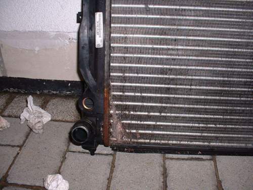

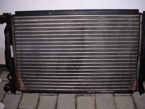

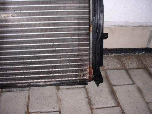

Einen schleichenden Wasserverlust ohne auffindbare undichte Stelle hatte ich auch mal. Beim Zahnriemenwechsel zeigte sich dann der Übeltäter: In einer Ecke war der Kühler durchgegammelt und hatte eine winzige Tropfleckage. So wenig, dass es keine Flecken unter dem Auto gab, aber genug um aufzufallen.
