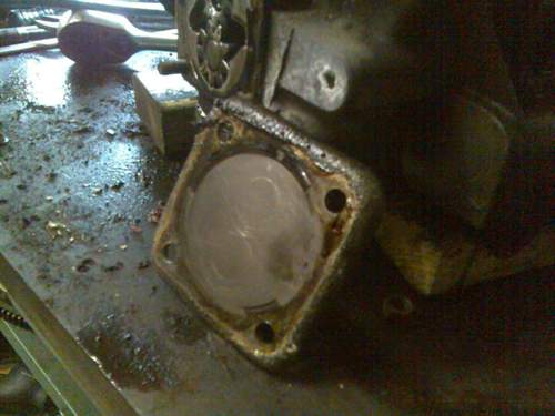

Habe heute angefangen einen 1200 ccm Mex Motor zu zerlegen und zu sichten !
Hab mich etwas gewundert das der Staub der Kupplung hellbraun ist und nicht Schwarz wie man des eigentlich kennt.
Die Druckplatte und Scheibe müßten eigentlich noch Original sein (die ersten) da da das obligatorische "Hecho en Mexico" drauf steht(leider kein Herstellungsdatum zu erkennen).Vom verschleiß der Scheibe würde ich sagen nicht mal 50% weg ,was ja bei der geringen Leistung von 34 PS und der im vergleich dazu großen Druckkraft auch verständlich ist.
Hat schon mal jemand so einen hellen Staub gehabt?  (Wundert mich echt)
Das Axialspiel der KW liegt bei genau 0,12 mm Was ja erstmal noch in der Tolleranz liegt,und schon mal gut ist da die Laufleistung nicht bekannt ist.Werde es aber nochmal messen wenn die Zylinder und der Simmering weg sind.
Bin mal gespannt ob der Block noch für ein weiteres Leben gut ist.

völlig normal...
so sieht der abrieb aus wenn die kupplungsglocke ölfrei ist;)
hab schon mehrere kupllungen mit diesem hellen abrieb gesehen.
kein grund zur sorge.
vg vom steini

na klar.
das material des kupplungsbelages ist ja auch viel heller als bei unseren deutschen kupplungen. ist oft so das die kupplung sehr hell ist vom material her.
da kann ja kein dunkler abrieb entstehen...
was auch immer die da verwendet haben, das wäre eigentlich mal interessant zu erfahren.

Heute hab ich was gelernt und auch wieder positiv gestaunt:eek:
Zum einen gehört an die Ölpumpe eine Dichtung mit Rücklauflöchern(4 Stück)die auch in den Dichtsätzen drinn ist und das ding ist original nur 0,1mm dick im gegensatz zu den anderen die auch passen aber eine dicke von 0,3 mm haben.
Zum anderen ist das erste Deckel einer Pumpe,der ohne richtigen Verschleiß/Laufspuren  ist nach der Demontage ,den ich gesehen habe.
Der schlechtere Deckel stammt von einem 1300/44 der gute von dem 1200/34 Mex.
Wenn ich den nicht zerlegt hätte würde ich bis zum derzeitigen stand sagen der hätte noch 100.000 machen können,mal sehen was die Lagerungen der KW morgen sagen.
Wenn die Mexe alle so gut sind dann werden die wohl noch locker bis in das kommende Jahrhundert laufen.In den Zylindern sind sogar noch ordentlich Hohnspuren zu sehen.
