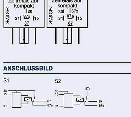

Soweit Ich das den Stromlaufplänen entnehmen kann werden die Steckdosen vom Relais J807 geschaltet und über die Sicherung SF3 gespeist. Das Relais wird vom Zentralsteuergerät des Komfortsystems geschaltet.
Also müsste es theoretisch genügen das Komfortsystem per VCDS dazu zu überreden dieses relais offen zu lassen, sprich nur zu öffnen wenn die Batteriespannung zu niedrig ist. Ob das möglich ist weiss Ich allerdings nicht.
So, jetzt kommen wir der Sache schon näher. Lt. gA6ston werden die Steckdosen vom Relais J807 geschaltet. Genau diese Relais suche ich. Wenn man dieses aus seinem Stecksockel entfernt, und die Schaltkontakte brückt, stehen die Steckdosen permanent unter Spannung.
Hat also jemand eine Idee, wo dieses Relais J807 zu finden ist.

J807 sollte hinten rechts im Kofferraum in einem Relais und Sicherungshalter am Boden hinter der Abdeckung sein . Dort müsste es das Relais ganz links, vorne sein.

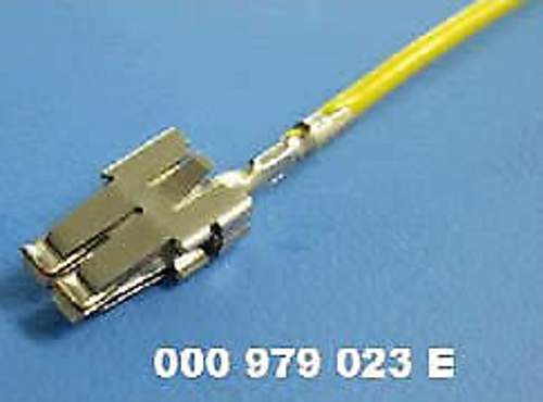

Nach dem mich die beiden auf die richtige Spur führten, habe ich das Relais J807 (Bild 1 vorne links) wie angekündigt aus dem Stecksockel gezogen und die Muttis der Relaissteckzungen 3 und 5 mit einer Kabelbrücke verbunden (Bild 2+3).
Wie auf dem letzten Bild an der blauen LED des KFZ-Handyadapters zu sehen, steht die 12V-Steckdose im Kofferraum auch ohne Zündung-Ein unter Spannung.
