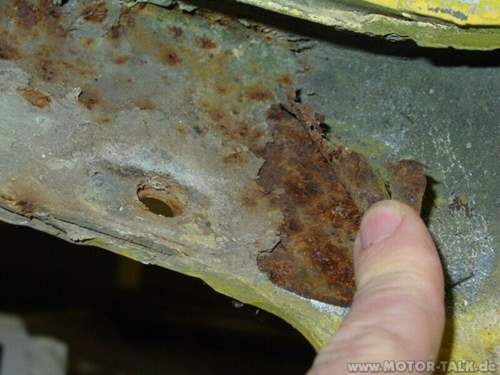

Der erste Augenschein bestätigte die Beschreibung des Verkäufers in Bezug auf den Rost. Alle Mustang-typischen Roststellen sind praktisch rostfrei oder mit minimalem Aufwand vom Rost zu befreien. Stärker vom Rost befallen ist die Motorhaube, echte Karosserieprofis haben wohl die vordere Zierleiste mit Epoxyspachtel angespachtelt anstatt sie anzuschrauben. Der Rostschutz ist dabei wohl auf der Strecke geblieben.

Ansonsten ist auch an Federaufnahmen und Rahmenspitzen kein Rost erkennbar.
Der ABSOLUT KRITISCHSTE Mustangteil ist der Heizungskasten. Bei den Vorgängermodellen bis 1970 ein noch üblerer Rostherd zeigt sich der an diesem Mustang fast rostfrei, allerdings recht dreckig. Im Gegensatz zu den Vorgängermodellen gibt es aber für die 71-73er Modelle keinerlei Reparaturbleche. Wenn der Heiszungkasten im Eimer ist, wird es richtig lustig! Ebenfalls gibt es keine Türen mehr für den Wagen. Diese Teile sollten beim Kauf unbedingt in Ordnung sein. Es gibt von Sherman allerdings mittlerweile Rep-Bleche für den unteren Türhautbereich. Auch für den vorderen Rahmen gibt es keinerlei Reparaturteile. Dies ist also ein WICHTIGER KAUFTIPP, wenn jemand vorhaben sollte, sich ein großes Pferd zu kaufen.

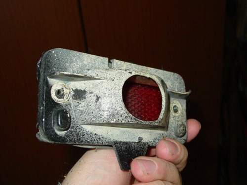

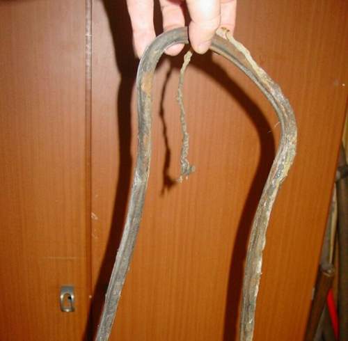

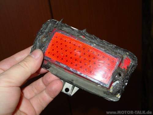

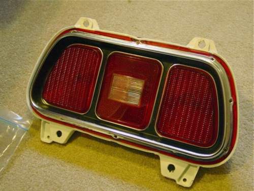

Während des Weihnachtsurlaubs habe ich mit der Demontage des Vorderwagens begonnen. Wie auf den Bildern zu sehen ist, viel Dreck und Overspray, aber wenig Rost.
Der Kühlergrill ist mittlerweile gereinigt und verschliffen zum Lackieren, allerdings müssen noch zwei ausgebrochene Schraublaschen instandgesetzt werden. Zum Lackieren ist es momentan allerdings zu kalt.
Zur Befestigung des Grills lieferte NPD den originalen Schraubensatz.
Völlig ruiniert waren die "Sport Lamps" im Grill durch fortgeschrittene Basteleien und den TÜV-konformen Versuch, selbige als Blinker umzufunktionieren. Die teuren Stücke sind nun nur noch Kernschrott und im Mülleimer, NOS-Ersatz mit 1971er Teilenummer bereits auf dem Weg über den Atlantik. Liegen allerdings schon seit 1,5 Wochen beim deutschen Zoll und der ist wohl noch in Weihnachtsstarre.
Die meisterlichen Versuche deutscher Autoelektrikerkunst sind auf dem Bild zu sehen. Ist der linke Headlight Harness. Da könnte ich zum Killer werden wenn ich sowas sehe...
Lampentöpfe mit Unterbau, Stoßstangenträger und noch viele andere Blechteile gehen gemeinschaftlich zum Strahlen und Grundieren.
Die Überarbeitung der Mach 1 Polyurethanstoßstange bekommt hier demnächst eine eigene Würdigung. Das gute Stück ist heute so selten und kostbar, daß sie selbst gebraucht so gut wie nicht zu bekommen ist. Für NOS-Bumper werden in Richtung 1.500 Dollar aufgerufen und gezahlt, aber die tauchen nur alle 5 Jahre mal auf. Daher wollen wir das gute Originalstück in den bestmöglichen Zustand zurückversetzen.
