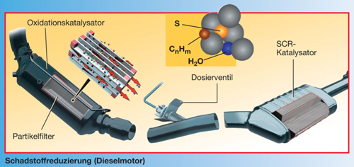

Ich tendiere halt immer noch zum Diesel zumal ich gehört habe, dass der VW-DPF mir Additiv läuft, also schon bei etwas niedrigeren Temperaturen regeneriert. Außerdem gibt es scheinbar eine Leuchte, die auf die nötige Regeneration hinweist, so dass mal auch durch die Fahrweise (zur rechten Zeit) diese unterstützen kann.
Von der Funktion her meinst du Eolys, dies wird jedoch nicht von VW eingesetzt, sondern von PSA. Es senkt die benötigte Regenerationstemperatur um knapp 150°C ab. Somit braucht man deutlich weniger Kraftstoff, um die Temperatur zu erreichen und zu erhalten. Somit gibt es keine Ölvermehrung (Dieseleintrag im Motoröl).
VW verwendet aktuell nur Adblue als Additiv und das wird ausschließlich am sog. SCR-Katalysator verwendet. Den prinzipiellen Aufbau zeigt die Abbildung im Anhang.
Scr-kat
