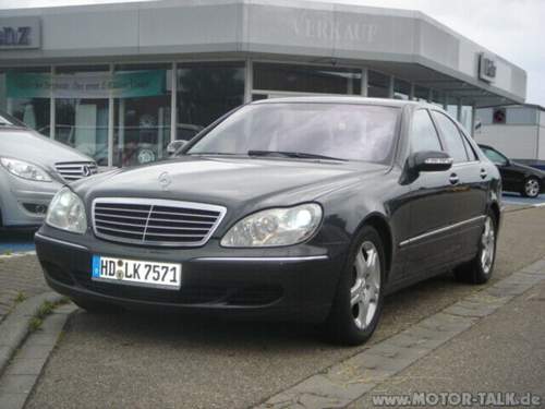

Hallo S Klasse Freunde....
Die Zeit ist günstig von E Klasse W 210 zu S Klasse W 220 zu wechseln.
Neben dem S 320 werden nun auch verstärkt gepflegte S 430 angeboten. Da reizt natürlich der 8 Zylinder. Der Mehrverbrauch dürfte sich ja wohl in Grenzen halten. 2 S430 möchte ich mir kommende Woche anschauen und Probe fahren.
Der erste:
http://car.my-motion.de/.../...S_430_Leder_Command_XENON_NAVI.html?...
Der Zweite:
http://home.mobile.de/.../showDetails.html?...
Das ich auf die üblichen Sachen wie Rost , Unfallfrei ,Serviceheft etc. achten muß ist mir klar. GW Garantie muß ich noch abklären.
Oder empfiehlt Ihr mir doch lieber den S 320. Diesel kommt auf alle Fälle nicht in Frage !
Bitte Eure Meinung zu beiden Wagen !!
Danke Sternenbill
