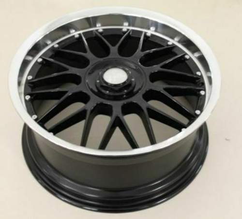

Hallo passen 20 Zoll mit
VA 9x20 ET 30 und 245 30 20
HA 10,5x20 ET30 und 285 25 20
ohne Karosseriearbeiten an den E55 AMG ?

Themenstarteram 9. Oktober 2014 um 19:38
Könnte schöne Felgen in dieser Kombi für einen extrem Guten Kurs bekommen. Deswegen die Überlegung
Siehe Foto
-72
und an der Vorderachse ist es wie manche berichter hatten bei 8,5 mit 245 schleifts wenn man mit eingelenktem Rad abgesenkte bortsteine hoch fährt...knickt auch den Kotflügel...und bei amg musst du 245 nehmen wegen Traglast... und da die 9 mit 30 ET 4,4 mm weiter raussteht ist es auch schlecht.
@Selection84 schrieb am 9. Oktober 2014 um 21:38:40 Uhr:
Siehe Foto
Ist nicht mein Geschmack bin eher für Originale. ..aber jedem das seine.
