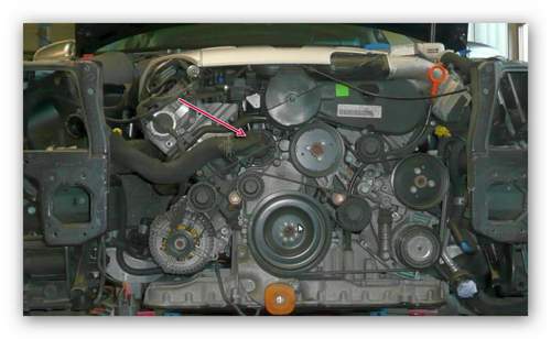

Hallo Leute ich habe ein Problem ich habe einen a6 4f 3.0 tdi BJ 05.
Bei mir dauert die Warmlaufphase erheblich länger wie es soll fehlerspeicher ist leer hat den G63 habe ich auch schon getauscht .
das Teil nennt sich Kühlmittelregler und sitzt an der Stirnseite vom Motor, dort wo der Keilrippenriemen verbaut ist (siehe roter Pfeil auf dem Bildanhang).

Das ist aber nicht normal! Das hat nichts mit der Warmlaufphase zu tun... selbst wenn der Motor bei -7 startet, geht er im Leerlauf nicht über 1000... nach ein paar km sollten im Leerlauf 777 u/min sein (3.0 TDI).
Lese bitte den Fehlerspeicher aus und schau ob da alles stimmt.
Sollte Fehlerspeicher leer sein klemme bitte den LMM ab (einfach Stecker raus) und schau was passiert. Beim Abklemmen des LMM werden die Default Werte im Steuergerät verwendet und du siehst ob es mit diesen besser läuft oder nicht.
Ebenso solltest du die Drosselklappe prüfen, möglicherweise klemmt diese und schließt nicht richtig weil Sie Verrußt oder defekt ist.
Gruss

Fehlerspeicher ist leer LMM habe ich abgemacht keine Besserung und bei der Drosselklappe wie kann ich diese auslesen und auf welche Werte muss ich achten .
Drosselklappe meldet einen Fehler elektrisch... kann aber auch mechanisch kaputt gehen (http://www.motor-talk.de/.../druckrohr-reinigen-t4303235.html?...).
Insofern wenn du keinen Fehler im Fehlerspeicher hast kannst du sie losschrauben und mit dem finger prüfen ob Sie hackt...
Aber warum 2000 u/min ... das verstehe ich nicht. Kannst das verhalten evtl näher beschreiben? Ruckeln, Drehzahlschwankungen, was passiert wenn du vom Gas gehst etc. ?
Gruss
Wenn ich vom Gas gehe fällt die Drehzahl einfach runter das ist aber nur in der Phase bis er auf temperatur ist und die Drehzahl Dan normal regelt .das Problem ist vorher nicht gewesen es kam von heute auf morgen was ich noch habe ist wenn er auf temperatur ist und die Drehzahl normal regelt ruckt er ab und an beim schalten ob es miteinander zusammen hängt weis ich nicht ich habe nichts im fehlerspeicher und ich denke das es nur irgendein ein Sensor ist ich weiß nur nicht welcher damit zusammen hängt

Ist dein Problem, das er 15km brauch bis die Drehzahl von 2000rpm runter geht? Oder braucht er jetzt auch länger bis er die 90° hat?
Irgendwie tippe ich da auf ein defektes Motorstg., denn irgendwas muß den Motor ja auf 2000rpm bringen...
Ja das motorsteuergerät ist ohne Probleme erreichbar und kann auch ausgelesen werde er brauch 15 km um die Drehzahl runter zu schrauben .mit der Temperatur würde ich sagen ist normal geblieben ich habe gerade mal im motorsteuergerät im anpassungskanal nummer 9 geschaut da steht eine Temperatur die zeigt -53 an hat das was zu bedeuten sorry aber ich bin im Thema vcds Neuling
Also jetzt geht das Ratespielchen los.
Folgendes würde ich noch Prüfen
1) Saugrohklappen + Luftklappensteller
2) Kann es sein das das Getriebe Rutscht? Ja ich weiss es ist ein Wandler aber der hat auch eine Wandlerüberbrückungskupplung.
Das könnte die Drehzahl und die Trägheit erklären.
