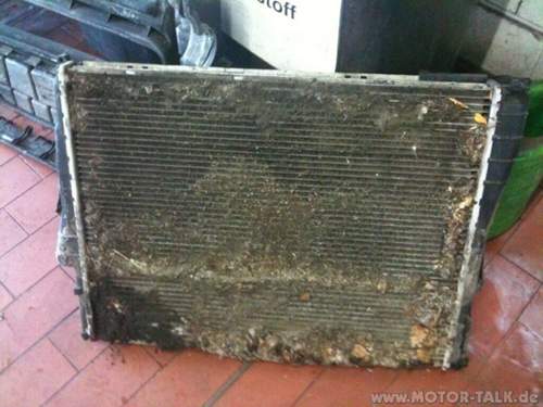

Servus,
hab mal wieder ne Sache, die mich seit Wochen verfolgt und ich finde keine Lösung, möchte aber auch den Jungs beim :-) nicht einfach Kohle in den Rachen werfen...
Mein Viskolüfter läuft mir, trotz der hohen Temperaturen der letzten Wochen doch entschieden zu oft.
Fahre ich 2Min Dauerlast auf der Autobahn jault dieses Nervteil schon mit.
Habe mal, auf anraten von MZ4 im BC das Menü freigeschaltet und die Temperaturkurve auf der Digitalanzeige im Tacho mitverfolgt:
Rollbetrieb bei 100 Km/h im 6. Gang --> 98 Grad (erscheint mir noch normal)
Rollbetrieb bei 140km/h im 6. Gang --> 102 Grad
Lastbetrieb: Temperatur steigt auf gut 110 in unter 30 Sekunden
Volllastbetrieb: bei 230 ermittelte ich nach gut 1 Minute 117 Grad, die aber erstmal noch nicht weiter stiegen.
Der Zeiger fürs Wasser im Tacho bleibt immer Mittig. Steigt beim Warmfahren recht schnell an, aber bleibt dann da.
Kühlmittel habe ich vor paar Wochen nach 8 Jahren mal etwas aufgefüllt nachdem der BC gemeckert hatte ich sollte mal kontrollieren (0,7l fehlten), aber habe KEINEN Verlust seitdem, alles OK.
Nun bin ich etwas ratlos... Ein Freund von mir meinte: von den paar zerdrückten Lamellen und Dreck im Klimaverdampfer (der sitzt ja vorm Kühler im Paket) kann das nicht kommen, evtl. öffne das Thermostat nicht mehr, als mögliche Ursache. Aber er weiss nicht ob BMW NTC oder PTC Thermostate hat.
Käme ja einiges in Frage:
- Thermostat
- Lüftersteuerung
- Schmutz
Vielleicht mach ich mir einfach zuviel Sorgen, aber das gejaule nervt einfach UND, sobald der Visko mitläuft gibts deutlich spürbare Leistungseinbußen finde ich. der wird ab 180-200 richtig zäh, nicht Dieseltypisch zäh und erreicht kaum noch VMAX (gut durch den Visko zu erklären). Normal sollte ja die Motortemperatur immer um 96 Grad liegen.
Grüße & Thx

ich warte grade auf hilfe, oder ne anleitung, wie man an das kühlerpaket rankommt ohne die ganze front zu demontieren, laut diversen googleergebnissen und auch hier in der suchfunktion soll sich zwischen klimaverdampfer und wasserkühler sehr viel dreck absetzen, der hitzestau verursacht.

Wenn bei euch die Temp. auch in den roten Bereich geht dann würde ich eher auf ein Problem im Kühlkreislauf tippen. Bereich Wasserpumpe/Thermostat/Kühler.
Fahre jetzt zwar keinen 330d,aber bei mir steigt die Kühlwassertemp. nicht über 92 Grad...
Den Viscolüfter würde ich Ausschliessen. evtl. ist der Kühler innen durch Kalkablagerungen oder Rückstände im Kühlmittel zugesetzt. Eigentlich müsste der E-Lüfter ab einer gewissen Kühlmitteltemp. auch voll mitlaufen. Macht er das auch? Wenn nicht ist evtl.der Thermoschalter defekt. Der sitzt im unteren Kühlerschlauch. Wird der untere Kühlerschlauch warm? Wenn ja ist das Thermostat ok.Wenn nicht,dann kann der Thermoschalter den E-Lüfter nicht zuschalten,weil er ein falsches Signal bekommt...
