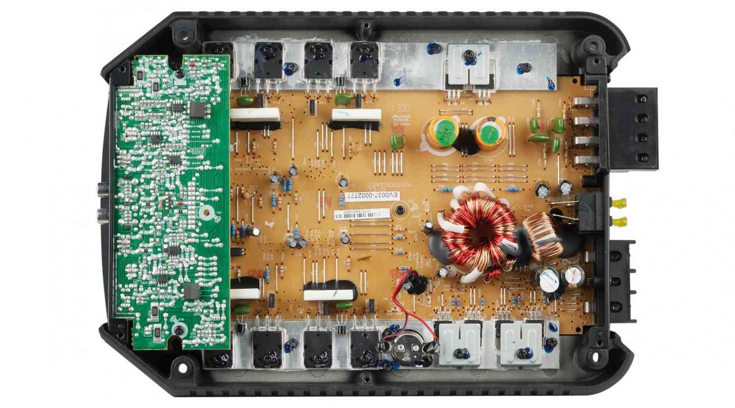

Ich weiß nicht wieso aber bei JBL bin ich meist vorsichtig, die können durchaus wuchtige und gute Verstärker bauen, und die 120W RMS (es hat laut Datenblatt 2*60 W RMS) könnten in Wahrheit doch etwas mehr sein...
HTC
Aber nicht in der Preislage um 87 € incl. Versand.
Testzeitschrift : "Über den gesamten Markt haben sich um die 60 Watt an 4 Ohm eingebürgert und genauso ist es mit den JBLs. Die zweikanalige GX-A602 schafft 62 Watt"
ist ein 8AWG Kabel ausreichend ?
Ja !
Da bin ich auch gerne vorsichtig, es kann passieren, daß die Geräte innen nur so aussehen
www.hifitest.de/images/testbilder/big/_bild_1397557890.jpg
Hartplastikplatine mit Mikronetzteil
Oh, natürlich, die Bauteile sind halt klein, aber dafür suuuper
