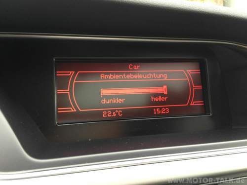

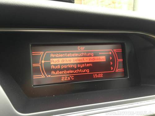

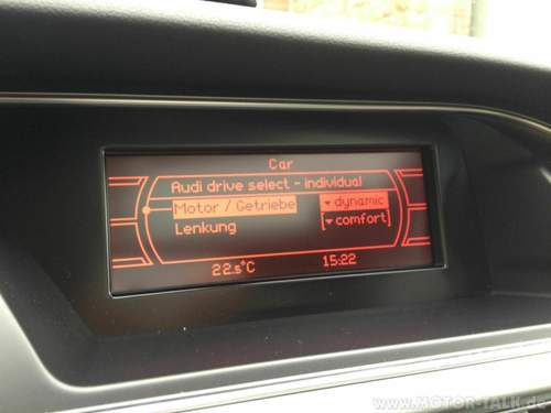

ich habs selbst gesehen und zu hause auch irgendwo Fotos davon- bzw. in meinem blog unter Drive Select nachrüsten müssten die zu finden sein.
Navi BASIC mit MonoChrome monitor...
habe leider doch nur die Bilder
aber hier war auch die PDC Anzeige für V+H enthalten
Img-0890
Img-0891
Img-0892
ja klar...da kann ich einstellen wie laut und in welcher Frequenz es piepen soll aber nur für hinten. Willst Du vorne und hinten ab Werk, also mit
grafischer Darstellung von Auto und Piepzonen
- > dann Farbdisplay, so wie ich zuvor gesagt habe.
