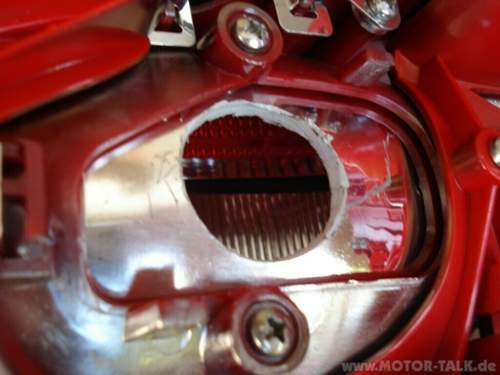

Kugellampen passen nicht in die Öffnung des Reflektors, gegebenenfalls Öffnung vergrößern!

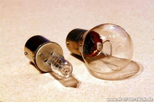

Lampen für ehemaliges Schlusslicht M2 und M4 (R10W BA15s) müssen durch leuchtstärkere Lampen für Nebelschlussleuchten L46 und L47 ersetzt werden!
Beim Verwenden von Kugellampen muss die Öffnung im Reflektor vergrößert werden, da diese nicht in die Öffung passen.
Ich empfehle jedoch den Einsatz von Sockeladaptern für Halogenlampen von Ba15s-Sockel auf beispielsweise G4-Sockel. Dadurch spart man sich das Vergrößern der Öffnung.

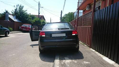

Hier noch ein paar Ausleuchtungs- Bilder:
1. RFL und NSL (VFL- Leuchten)
2. nur RFL (VFL- Leuchten)
3. RFL links und rechts (FL- Leuchten)
4. RFL nur rechts (FL- Leuchten)
Die Facelift- Rückleuchten leuchten zwar tatsächlich dunkler aber der Unterschied ist auf den Bilder stärker als real!
Der Unterschied zwischen "RFL links und rechts" und "RFL nur rechts" kann man aber gut auf den Bilder erkennen.

Genau einstellen war nicht, da die jetzt verbauten Kugellampen den Reflektor anders ausleuchten. Somit ist je nach Blickwinkel (in der Vertikalen) einmal die linke, ein anderes Mal die rechte Rückleuchte heller.
50 % Dimmung habe ich aber als am passendsten empfunden. ;)
