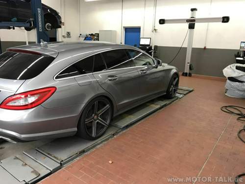

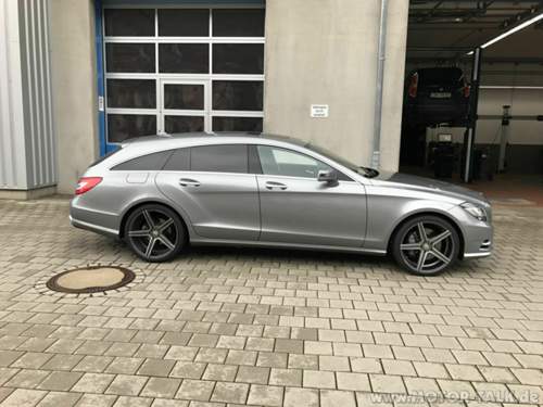

Ich hätte da ein paar Infos.
Habe die Kombi kürzlich bei mir verbaut.
9x20 ET25 mit 255/30R20 und 10,5x20 ET35 mit 305/25R20.
Passt ohne Probleme und muss auch nichts nachgearbeitet werden.
VG André
Img-5248
Img-5246

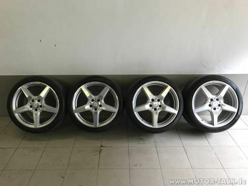

Ach ja, hätte jetzt die original 19 Zoll AMG Räder abzugeben, wer Interesse hat.
Radsatz ist neuwertig und passt für alle inclusive 4-matic.
8,5x19 ET34,5 mit 255/35R19 und 9,5x19 ET48 mit 285/30R20, Reifen sind Pirelli P Zero.
VG André
Img-5354

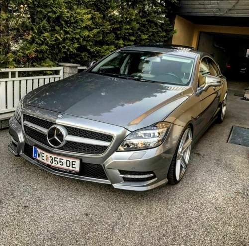

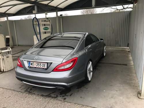

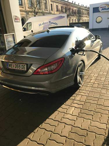

Könntest Du eventuell Fotos zeigen? Ich fahre aktuell 9 x 20 ET30 und 10,5 x 20 ET42. Ich möchte mir nun Distanzscheiben für vorne und hinten kaufen, so dass sich die ET vorne auf 20 und hinten auf 32 verringert.
Ich füge mal aktuelle Fotos bei.
Liebe Grüße
Jiyan
Liebe Grüße
Jiyan
klar bitteschön
ich fahre vorne et 35 habe 15mm distanzscheiben pro seite
hinten mit der 33et passen die ganz gut wenn der wagen tiefer ist als serie sonst stehen die bisschen raus
