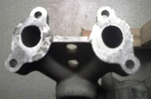

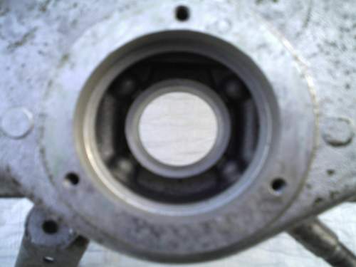

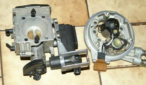

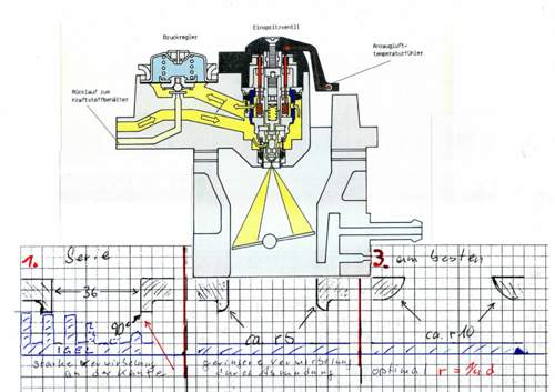

Die 28er Einspritzanlage gegen eine 34er vom AAV oder ABD tauschen (p&p) und unbedingt auch den Zwischenflansch (030 129 765 G) wegen des inneren Durchmessers 34 mm verwenden.

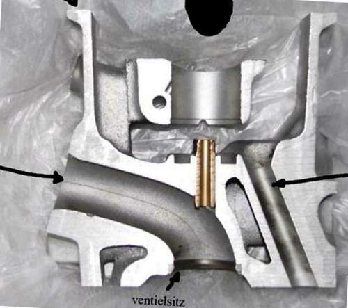

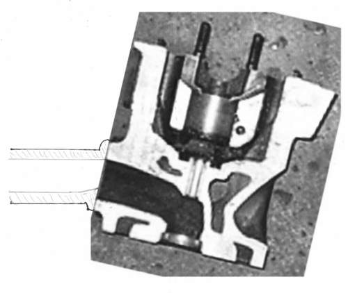

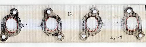

Die Ansaugbrücke des AAU muß (leider / bzw. erstmal) beibehalten werden da auch der Kopf enge Kanäle hat. Eine Brücke mit großen Kanälen würde dann auf die engen Kanäle des Kopfes treffen was sich eher negativ auswirkt (Verwirbelungen)
Bild 1 & 2 vergleichsweise Kanäle der Brücken (1 = AAU)

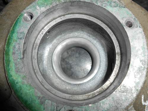

Bild 3 & 4 AAU Köpfe / Kanäle

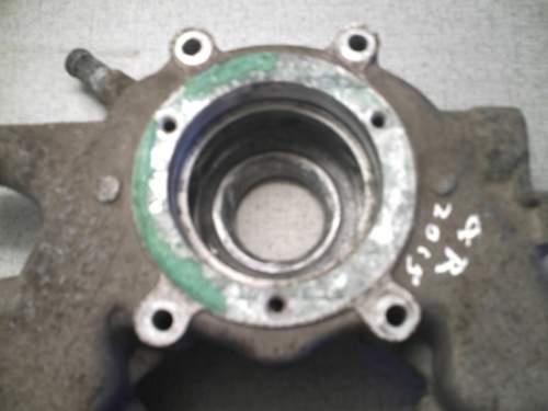

Bild 5 Kopf mit normalen / großen Kanälen

Zur Brücke komm ich später, ich muß da erst noch Etwas vorbereiten, aber 1 vorweg:
Wer viel auf Schrottplätzen stöbert sollte sich nach der "kleinen" 4-flutigen Brücke für Registervergaser umschauen, bei alten Polos und 2er Golfs (MKB`s müßt ich noch rauskramen). Die wäre das optimalste wenn der AAU Kopf beibehalten wird.
3 Löcher für den Flansch passen, an einem läuft der Stehbolzen vorbei, aber dafür kann Mann sich ein Halteplättchen basteln.
(wer die "große" 4-flutige vom GK findet sollte die unbedingt mitnehmen, die ist Gold wert )
Bei Ebay ist eine "Kleine" drin, sehr gut bebildert, die engen Kanäle gut sichtbar, aber leider zum absoluten Phantasiepreis
Keine Bange, die originale Brücke läßt sich auch noch etwas verbessern.

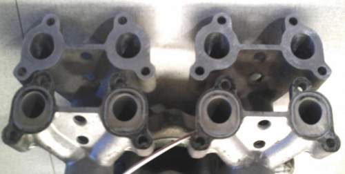

Vmtl. Habe ich , bis auf diese Eine , alle „kleinen“ Brücken vom AAU schon wechjehauen.
Diese hier (die Obere im Bild) hat die Prägung 030 129 713 G.
Die Untere ist AAV / ABD, sagen brauche ich dazu ja wohl nicht mehr viel.
In meiner Erinnerung gibt es aber auch etwas „bessere kleine“ Brücken.
Zu beachten sei schon mal daß sich aber kopf- wie auch brückenseitig der kleinere Kanal im oberen Bereich des „möglichen“ großen Kanals befindet.
Die eingeprägten / gegossenen Nummern sind nicht zwingend mit den katalogisierten ET Nr`n identisch !!!
So hat z.B. die ET Nr. 711 BA die Prägung 713 BA
Diese habe ich gerade bei meinen Recherchen als sehr gut passend gefunden, sie ist vom 6N (von dem passt selten was) mit dem MKB AEV (Gaszughalterung basteln o.Ä.)
Ist innen eigentlich auch nicht so schön im Eingangsbereich weil da die 4 Gnubbel sind von den Gewindelöchern der Bef.-Schrauben Spritze. (Bild 4)
Mitverwendet werden müssten 4 längere Schrauben f. Spritze da diese nicht im Gummiflansch befestigt wird, sondern die Schrauben durch den Plastikflansch (mitverwenden) bis in die Brücke gehen.
Die „713 M“ im Bild war auch eine der „besseren“ Kleinen und m.W. von `nem 94er AAU (und is uff`m Schrott) Eine andere Gaszughalterung wird bei der auch direkt an die Brücke geschraubt.
Es gilt also möglichst erstmal festzustellen welche Brücke man drauf hat bevor man sich nach einer (vermeintlich) besseren umschaut.
Die Nummern stehen teils re. (Zyl 1), li (Zyl 4) und Nähe Kopf oder Nähe Spritze.
Bei 713 G Zyl 4 / Kopf und leider durch die Kabelleiste / Stecker so weit abgedeckt daß man sie kaum / schwer erkennen kann (bei versifftem Motor schon mal gar nicht)
Der Kanal im AAU Kopf ist so groß wie die "größeren Kleinen", die große AAV / ABD Brücke sollte jedoch nicht eingebaut werden da sonst eine sehr ungünstige Kante zw. Brücke & Kopf entsteht.
(Es sei denn es ist schon auf "non AAU" Kopf umgerüstet / kommt in Phase 2 )
