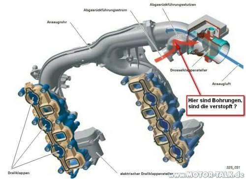

Schraub mal die AGR Leitung da auseinander, wo es in die Ansaugung mündet.
Manchmal ist dort die Bohrung zur Drosselklappe zugesetzt.

Also die Drosselklappe hat nix mit der Saugrohrklappe zu tun. Am besten du ersetzt das linke Saugrohr-Oberteil mit Stellmotor. Bei den anderen Fehlern mal den Kabelstrang am rechten Zylinderkopf prüfen. Dann den Differenzdrucksensor ersetzen u. neue Motor-Software aufspielen.

nenn Du es Saugrohrklappe, ich nenn es Drosselklappe, gemeint ist dasselbe. Die Klappe, die im Laderluftrohr sitzt und die Zuluft regelt. Direkt 5cm dahinter geht die AGR Dreckluft in den Zuluftkanal.
Habe meine Saugrohr-Drosselklappe heute übrigens totgelegt, habe die kaputten Zahnrädchen rausgenommen und fahre nun mit voll geöffneter Klappe. Merkt man eigentlich kein Unterschied. Ausser im Standgas vielleicht.
Mick
am 29. Juli 2009 um 19:30
Du meinst die Drosselklappe, die du auch richtig beschrieben hast. Ich meine die Saugrohrklappe, die ja auch im Fehlerausdruck genannt wird. Davon hat der genannte Motor sogar zwei. Und eine davon, in diesem Fall eben die linke, ist defekt.
