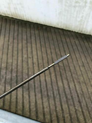

Hallo Leute, heute bin ich mal mit dem Bravo meiner Frau unterwegs gewesen und wollte mal den Ölstand checken.
Als ich zuhause angekommen bin habe ich den gezogen und das ganze sah wie auf Bild Nr. 1 aus, quasi trocken, zumindest sah es so für mich aus.
Bin in den Keller gegangen und habe ca 400ml nachgefüllt und dann erstmal zu sehen in wie fern der Peilstab bedeckt ist.
Nachgefüllt, Motor kurz laufen lassen, Haube auf und nochmal gezogen, sah immer noch so aus!
Empfand ich als etwas merkwürdig, hab nochmal 200ml nachgefüllt, insgesamt nun 600ml.

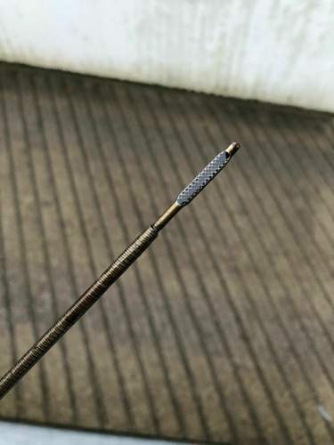

Bin mit dem Wagen nochmal auf die Straße weils da etwas ebener ist, habe ihn gezogen um abzuwischen und wieder reinzustecken, beim ziehen direkt gesehen das es so wie auf Bild Nr. 2 ausschaute..
..abgewischt, rein, raus, wieder wie auf Bild Nr. 1. sagt mal mach ich hier irgendetwas falsch?? Ist da jetzt zu viel drinne oder ist er trocken? Ist ja grausam den Peilstab abzulesen, was mach ich falsch??

Auf Bild 2 ist deutlich zu sehen, das genügend Öl drin ist.
Ablesen tut man das am vorderen geriffelten Feld. Der Ölstand sollte immer innerhalb dieses Feldes sein!

Ja das ist mir klar in welchem Bereich das Öl zu sehen sein muss, ziehst du den Peilstab und wischst ihn einmal ab, um wieder reinzustecken und nochmal rauszuholen, sieht es IMMER aus wie auf Bild Nr.1!!!!
Was ist daran schwer zu erkennen ?
Man guckt wo der Stand im geriffeltem Feld ist.
Stand das Auto gerade? War der Motor eine Zeit lang gestanden? ( das Öl muss vom Zylinderkopf in die ölwanne nachsikkern ) Ölstab immer abgewischt?
Bild Nr. 2 nach ist jetzt zu viel öl drin - da die Blanke stelle jetzt auch voll mit öl is.

Ölstab vorm kontrollieren abgewischt und dann wieder rein und nochmal raus. Ist das in dem Fall hier Falsch oder wie?
Hey :)
Doch , Doch das passt -
es dreht sich ja bloß beim abwischen drum das der ölmessstab sauber ist und man somit den Ölstand gut ablesen kann. - wenn man ohne abwischen einfach Raus - zieht zeigt es dir bloß an wie das Öl bei der letzten Fahrt in der ölwanne rumgeschwappt ist - aber nicht den Ölstand.
Lg
Gut, dann war der Motor trocken.. hab eben nen Ölwechsel machen lassen, weil ich mir nicht sicher war ob da jetzt genug Öl drin ist oder nicht, nun ist auf dem Peilstab so wie es sein soll, das sagt mir das da fast 2L Öl gefehlt haben müssen, das ist ja schon heftig, denn da kommen ja nicht mal 2.9L Öl rein

Ja Leute davon spreche ich doch man!! Wie macht man eine Ölkontrolle? Peilstab rausziehen, abwischen, wieder rein, wieder raus, ablesen! So hab ich’s gestern getan, immer komplett trocken! Der Peilstab war nur vollgesifft als ich den Wagen umgeparkt habe und ihn rausgezogen habe ohne dann abzuwischen.. scheinbar hat niemand verstanden was ich mit meinem ersten Beitrag wissen wollte!?

Hat ja keiner behauptet dass du den Oelstand nicht ablesen kannst. Es ist natuerlich seltsam dass man da gar nichts sieht und deshalb nachfragt. Die Antworten die in Richtung 'wie lese ich richtig ab' gingen kommen vermutlich daher dass es ungewoehnlich ist auch dass hier wirklich 2 Liter gefehlt haben sollen ohne dass die Warnleuchte angegangen ist (idR muss das zwar deutlich unter Min sein, aber da haette ich schon eher so bei 1.5l damit gerechnet bei dem kleinen Fiat). Daher ja die Rueckfrage danach, nicht dass da am Ende der Oeldrucksensor kaputt ist und der Motor ohne Oeldruck lief!
Seit dem wir den Wagen gekauft haben läuft dieser Problemlos (toi toi) es war gestern eher Zufall das ich danach geschaut habe. WENN da wirklich so viel gefehlt hat, dann wäre da wohl schon früher ein Problem aufgetreten oder es war ein totaler Zufall das es bis gestern scheinbar i.O. für den Motor war. Einmal hatten wir schon nen Ölwechsel machen lassen, vor 15.000KM, da ist meinem Bekannten in der Werkstatt auch nichts aufgefallen.. naja nun ist halt frisches und genug Öl drinne und ich werd heut oder morgen nochmal den Peilstab ziehen um mich zu überzeugen
Wenn 2 l öl fehlen machen die Hydrostössel aber starke Geräusche.
Würde ich auch so behaupten, demnach geh ich einfach davon aus das KEINE 2 l Öl gefehlt haben! Also bleibt es ein Mysterium ;-)
