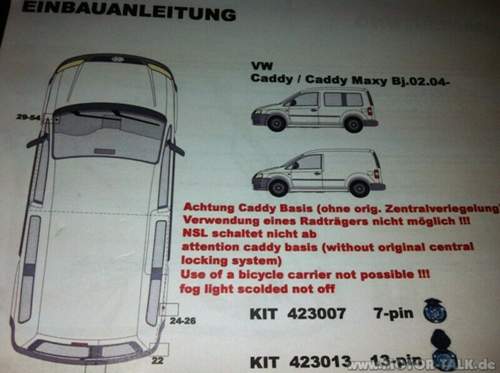

MoinMoin,
ich hab grad mal durch Zufall in meiner abnehmbaren Brink-AHK-Anleitung reingeschaut,und da steht..
Verwendung von Radträgern nicht möglich......:confused::confused:
ob der Hersteller da dem wackeln aus dem Weg gehen wollte:rolleyes::p;)
gruß :cool:
und sie wackelt doch:rolleyes:
Da steht als Begründung aber etwas von der Nebelschlussleuchte.
Und das ganze auch nur ohne Zentralverriegelung.
Wenn ich alles richtig gelesen habe.
