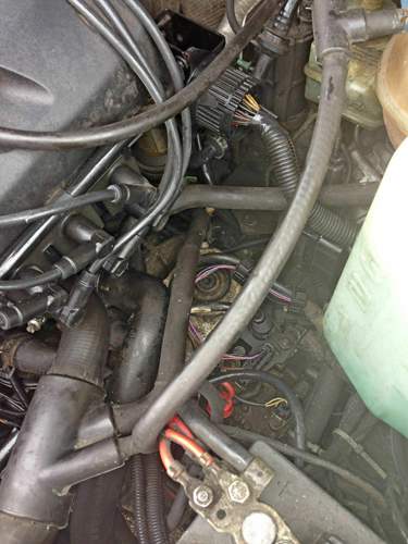

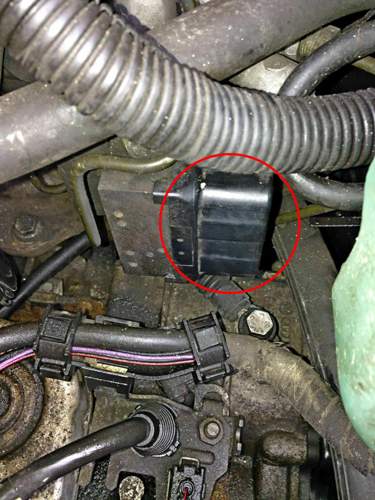

Ok, ich werde mich morgen mal darum kümmern und dazu auch Fotos machen.
Thread-Überschrift; ABS/EDS?
Also EDS ist bei diesem Fahrzeug wohl nicht gegeben.
Ich habe mal ein paar Bilder gemacht, allerdings kann ich nicht sagen um welches System es sich handelt.
Vielleicht weiß der Fachmann sofort darüber Bescheid und auch, was ich bestenfalls dazu unternehmen kann.
Aber bitte, ich bin 68 und nicht der große Autoschrauber.
Img-0513
Img-0514
Img-0515
Ist das alte Mark 40.
Wie gesagt FS auslesen lassen und hier posten.
Ist wie schon erwähnt vermutliche Ursache ein paar Kaltlötstellen.
Aber genau das bedeutet in der Werkstatt für dich ein KO.
