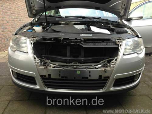

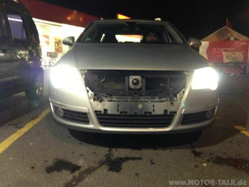

Hat jemand vielleicht ein Bild von den Radarhaltern? Teilenummer 3C0 907 179 A und B am Ende. Gerne auch im verbauten Zustand. Würde mich interessieren... immerhin kosten jeweils 3 Teile zusammen 40€!!! :)
Die B- Habe ich hier liegen. Wirst aber sicher eh nicht drum herum kommen sie zu kaufen.
Ahh, super. Kannst du trotzdem mal ein Bild davon schießen bitte? Würde mich interessieren.
Da hast du =)
Die XXX...XXX A besorge ich demnächst, dann kann ich davon auch gerne Bilder machen.
Mich würde der Sensor im eingebauten Zustand aber auch mal interesieren!!!!!!
Sobald ich mit den Prüfungen fertig bin, folgt hoffentlich meine Anleitung... -.-
Dscf1310
Ja, das wäre nett wenn du von den ...A auch so ein Bild machen könntest.
Ich will es bei mir erstmal elektrisch anschließen und die Reaktion der STG abwarten. Mal schauen, wer, wo überall meckert :D, bevor ich mir die Halter für 40€ rauslasse :D
